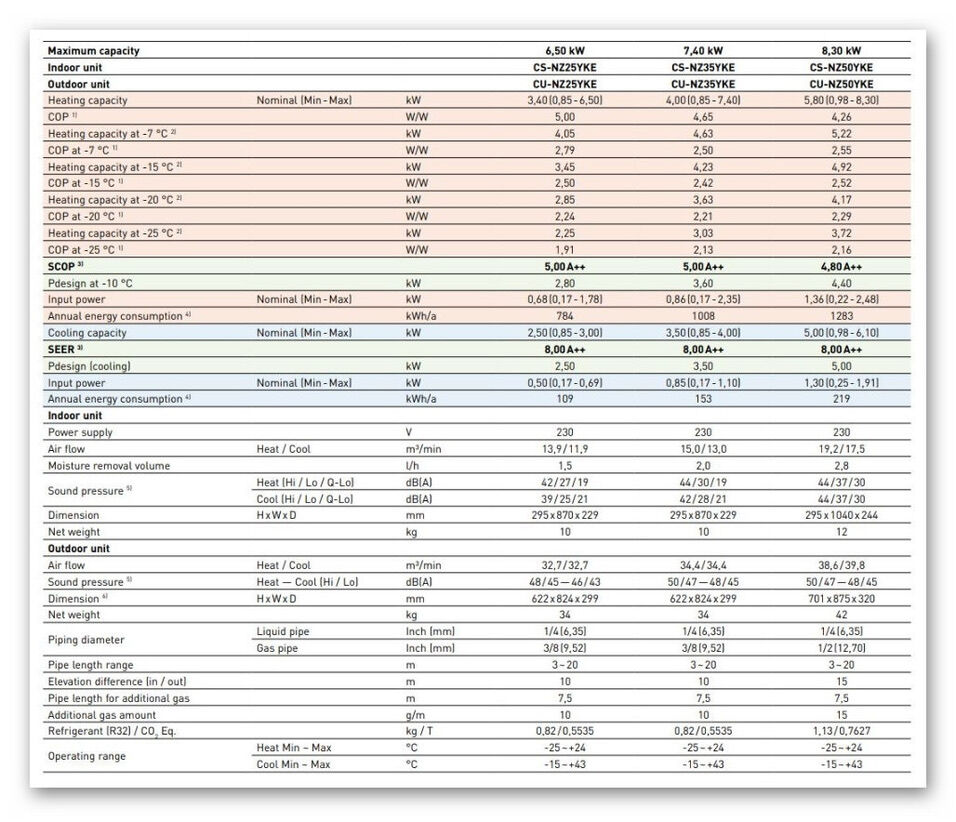

yahagyma
Éves fűtési felhasználás és költség:
Elsősorban mindig az épület éves össz hőigénye ami számít, valamint a -15 Celsius fokra méretezett pillanatnyi fűtési teljesítmény.
pl épület éves össz hőigénye 17 500 kWh, -15 fok kültéri hőmérséklet esetén a beltéri pl 23 fokhoz szükséges fűtési teljesítmény kb 10 kW, ez van pl nálam a 75 négyzetméteres földszinten, modern márkás 5 rétegű ablakok, hőszivattyús szellőztetés, 3 db klíma, padlószinten 8-10 cm vastag EPS, fűtött emelet feletettem, oldalt B30-as tégla ami nincs hőszigetelve.Egy kis egyszerű matek és nagyon-nagyon leegyszerűsítve a fűtési energiaigények és hőenergia egység költségek:
1: vezetékes földgáz esetén: rezsicsökis ár jelenleg 100 Ft/m3, de csak 1723 m3 éves mennyiségig, 1 m3 gáz= 10,7 kWh, egy új modern kondenzációs kazán éves átlagos valós hatásfoka 93-95% közt van, ezzel a fűtési energia egységköltség 100/10,7/0,95= 9,83 Ft/kWh
2: száraz kemény fa fűtőértéke kb 4,2 kWh/kg, kb 2100 kWh/m3 ami kb 500 kg/m3, ár jelenleg kb 50 000 Ft/m3, ami 100 Ft/kg ami 23,8 Ft/kWh 75% kazán hatásfokkal 29,75 Ft/kWh
3: német barnaszén brikett : fűtőértéke 5,3 kWh/kg, jelenlegi ára 20000 Ft/100 kg, 200 Ft/kg, ami 37,73 Ft/kWh 75% kazán hatásfokkal 47,16 Ft/kWh
4: H tarifás klímás fűtés: 1 kWh-ból Pana Nordic klímával 5 kWh hő keletkezik, ez a H tarifával azaz 23 Ft/kWh számolva 4,6 Ft/kWh
5: H tarifás klímás fűtés: 1 kWh-ból MDV klímával 3 kWh hő keletkezik, ez a H tarifával azaz 23 Ft/kWh számolva 7,66 Ft/kWh
6: rezsicsökis klímás fűtés: 1 kWh-ból Pana Nordic klímával 5 kWh hő keletkezik, 36 Ft/kWh számolva 7,2 Ft/kWh
7: nem rezsicsökis klímás fűtés: 1 kWh-ból Pana Nordic klímával 5 kWh hő keletkezik, 70 Ft/kWh számolva 14 Ft/kWh
8: rezsicsökis klímás fűtés: 1 kWh-ból MDV klímával 3 kWh hő keletkezik, 36 Ft/kWh számolva 12 Ft/kWh
9: nem rezsicsökis klímás fűtés: 1 kWh-ból MDV klímával 3 kWh hő keletkezik, 70 Ft/kWh számolva 23,33 Ft/kWhMagyarul az utolsó számokat kell nézni, a hőenergia egységköltségeket a fentieknél:
Míg a fafűtés 29,75 Ft/kWh addig a lehető legolcsóbb jelenleg a H tarifás Pana Nordic klímás fűtés 4,6 Ft/kWh-val, hatoda az ára....nem fele, hatoda.... szenes fűtésnek pedig a tizede!!!
A másik, hogy H tarifával nincs rezsicsöki mennyiség, bármennyit fűthetsz vele olcsón!Víz-Víz hőszivattyú esetén 7-9 az éves SCOP, de ennek beru költsége sokszorosa levegő-levegő esetén, de még levegő-víz hőszivattyú esetén is.
Muter MDV kínai levegő- levegő klímája: SCOP 3-as max, de ebben se karterfűtés se tálcafűtés nincs, ezért - fokban ráfagy kültérire a kondenzvíz...Panasonic Nordic levegő-levegő hőszivattyú SCOP 5, karter és csepptálca fűtéssel, rövid lényeg: -15 fok külső hőmérséklet esetén tud 4,23 kW fűtőteljesítményt leadni beltérben, jelenleg ez a gyártó/típus a legjobb ár/érték arányú levegő/levegő hőszivattyús fűtés és hűtés megoldású split egység szerintem, Daikin és Mitsu ár/értékben drágább, fűtős klíma esetén kínai gyártású papíron tud labdába rúgni, de szerintem a valóságban nem ésvagy esetleg hangosan!
Panasonic Nordic split klíma, 3,5 kW: [link]
adattábla: -

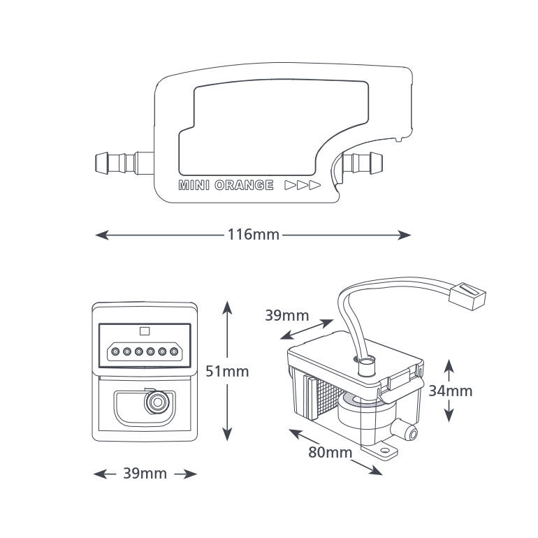

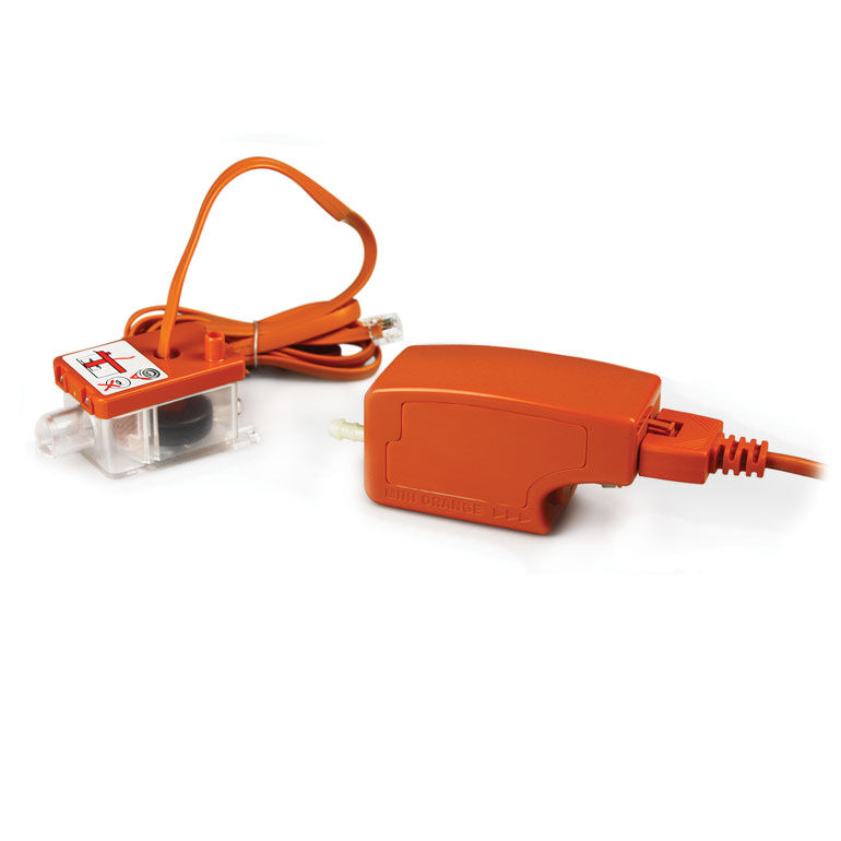

Roxbury
Hali !
Nekem ez a pumpa van bekötve a klímához és nyomja fel a tetőre a kültérihez a cuccost.
Állítólag ez a legjobb és, ha ki van takarítva a szűrője minden évben, akkor elég sokat elmegy.
Aspen Mini Orange.
Ettől függetlenül természetesen a kanna, meg a gravitációs elvezetés megbízhatóbb. Ez nem is kérdés.
