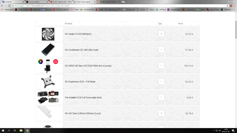

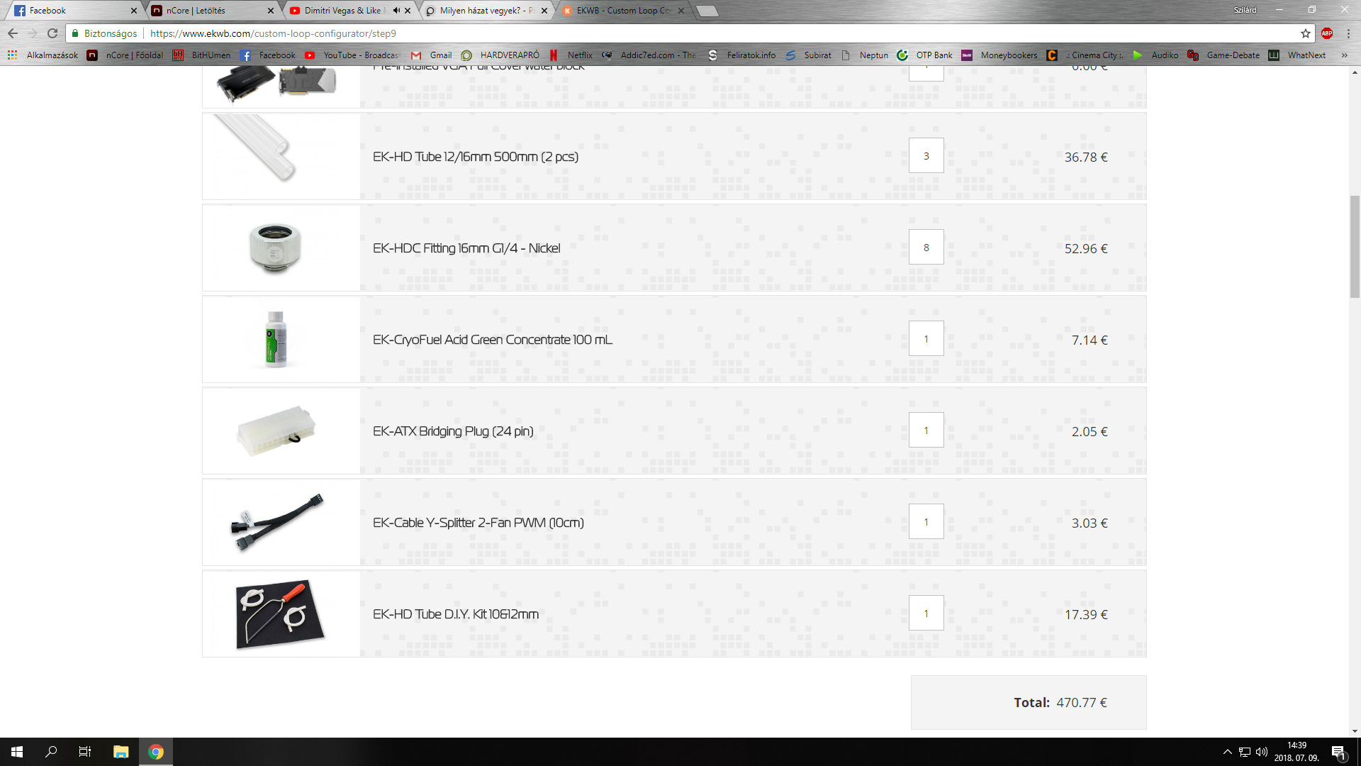

fogtunder
A 240-es slim radit felejtsd el erre a konfigra legalább 360-as kellene, jó 4-5 centi vastag. A Vardarr is felesleges, olcsóbban van jobb. Első építést ne csinálj merev csővel inkább, mert nem lesz nagy sikerélmény, de inkább kérj tanácsot az épített vizes topikban, ez így nagyon drága és nem lesz jó.
Ház ügyében egy vastag 360-as radihoz mondjuk egy TT Core V51-et mondanék, de elég sok minden jó lehet, van elképzelés design és ár téren?
Sziasztok. Teljes vizhutest szeretnek építeni (EKWB) és ehhez gondolozom haz cserén. Jelenleg gy Aerocool XPredator V2 van, de nem tudom ez elég nagy lenne e egy nyitott hűtéshez. Szerintetek váltsak valami nagyobbra, ha igen akkor mire?
[link] ezeket néztem bele egyébként a gépem adatai után.
