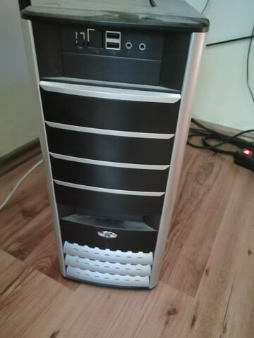

Hát a ház típúsát meg nem mondom mivel doboza nincs,benne/rajta nincs márka de valami régebbi CM ha jól emlékszem. A ház felül mérve 19cm széles belul az alaplapi tálcáig kb 17-17,5cm a magasság.
Tornyot nem szeretnék ezért gondolkodtam a topflow megoldáson de ahogy nézegettem egyik sem ér a 15e -es kategória közelébe ami jó is lenne. Illetve ezen gondolkodtam még Alpenföhn Black Ridge (47mm_AM4)
Lényeg az lenne hogy csendben legyen a gép általános használat mellet (media, web) ezért olyan hűtőt keresek aminek alacsony a RPM száma.
Így esetleg valami ajánlás?

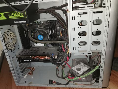

Ezeket a képeket találtam. Intelen az a szerencsés helyzet van, hogy mind a 4 irányba fel lehet tenni. Ráadásul a venti tartó is átfordítható. Itt épp ddr3 corsair value memória van alatta normál magas.
[kép], [kép], [kép], [kép]
Az a 92-es venti egy sctyhe kama venti, az is egész korrekt, -

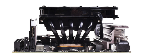

Szükségem lenne egy költséghatékony és max. 50 mm magas cpu hűtőre. Ez igy nehéz kombináció tudom.
Újonnan kb. egy Zalman cnps80 lenne, ennél drágábban vagy használtan egy Raijintek Zelos.
A Zelosról nem olvastam jókat, de cserélhető a ventilátor könnyen.Stock amd hűtő helyett, A8-7600 procira, 65wattos, nagyobb hűtő nem fér el.
Érdemes a Zelost venni a hőcsöves kialakítás és a cserélhető venti miatt, vagy nem annyival jobb? -

Nos én tudom neked javasolni inkább az IS-50X-et. Nekem a sima 50-volt, most az is-60 lesz rajta cpu-n ha lesz időm rátenni. Az IS-50-nek políroztam az alját (tök fölöslegesen) és kilyukadt az egyik hőcső.
Amúgy teljesen okés a 120-as slim venti, korábban nekem egy i3-8100-án volt, de max fordulaton sose ment a venti. Ha netán nem fér be alá a memória, akkor veni le, egy 92-es normál vastag rá és már kész is. Majd megnézem a fotóimat, mi és hogyan fér be alá. -

Mivel unatkozom home office-ban rászedtem magam hogy kitakarítom a PC-t, és ha már amugy is szerelés van akkor így 2 év után lecserélem a gyári intel hűtőt.
1.: Mennyit szánsz a hűtőre? 15e környékén gondolkodtam
2.: Milyen házba kerül? Normál ATX toronyház
3.: Milyen alaplapra lesz? Alaplap neve ASRock B360M Pro4
4.: Processzor típusa? i5-8500
5.: Ramok típusa? 2x Kingston HyperX KHX2666C15D4/8G
6.: Egyéb igények? (fekete, passzív, stb.) Nem tuningolok így inkább preferálom a csendesebb hűtőket minthogy 2-3 fokkal hűvösebb legyen. Ha lehetséges a top flow megoldást részesíteném előnyben jobban szeretem ha a lap környékét is hűti, de ha csak torony van attól sem riadok vissza. Előnyben részesíteném az gyái hűtő féle lefogatást de nem feltétlen prior mert ugyis szétszedem a PC-t.
Köszönöm előre is a válaszokat tanácsokat.
Üdv. -
