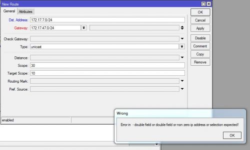

DanaL
Tehát a szituáció:
NETWORK1(172.17.47.1/24)---Mikrotik1(172.17.47.1)---<---->---NETWORK2=172.17.7.1/24)---Mikrotik2(172.17.7.1)
átjárás kellene mindkét irányba -

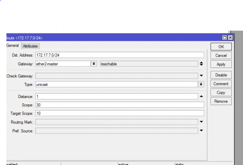

nyilasmisi
Neked nem NAT szabály kell, hanem egy static route az elsőbe, hogy ha a második router subnet-ét keresed akkor az "merre van"!
IP/ routes alatt az elsőbe vegyél fel egy ilyet hogy dst address: 172.17.7.0/24, default gateway: 172.17.47.0/24-ether2
Pingel próbáld ki hogy utána már át fognak menni a csomagok a 2 router alhálójába, és az első nem felfelé a WAN default gateway felé fogja akarni felküldözgetni.
DanaL
Ideiglenesen muszáj mert átállás lesz és mindkettőből elérhetőnek kell lenni a szervernek
