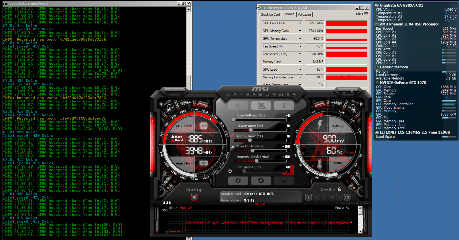

Én közben később ránéztem, nem lett több ,csak az elején nyomta meg picit jobban. Én csak 1100/1900-on megyek így 450W körül az összfogyasztásom a 4 kártyával.
Neked? Nektek? (Mesterlövész) Milyen gpu fesszel? Melyik driver?
Próbálom belőni a legjobb fogyasztást / teljesítményt!
