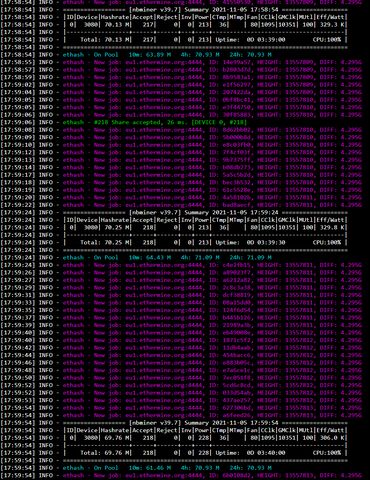

Én észrevettem annyit, hogy LHR-es 3070-es esetén az absolute clock használata nem volt előnyös, kb folyton lockolt a kártya (de akkor még nem jött ki a 39.6-39.7-es nbminer), így nem korlátoztam ott a gpu-órajelet, hanem belőttem a memóriát és a powerlimitet és szépen tekergett 41 mh/s-el kb.
Most ez az első lhr-es 3080-as nálam, és ennek ahogy nézem teljesen mindegy, hogy absolute clockot használok-e vagy sem, mindenhogy 69,7 mh/s-es átlagra áll be, annyi h absolute clock esetén kisebb a fogyi sztem.
Mindjárt megnézem mondjuk 260-as powerlimittel, hátha ez "korlátoz", bár sztem így is teljesen jó az átlag 69,7 mh/s pool-on nézve. -
