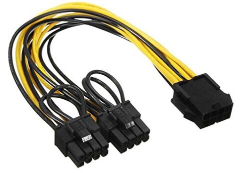

#55634
Igen, két VGA-t egy ágról tudsz vele etetni...
Kiskokó: Kirchoff első törvénye, a "csomóponti"...Az Y ágakban a kártyák áramigénye jelentkezik, de a főágon (a közös csatlakozón és kábelen, duplázódik). EZért útálatos a moduláris rendszer. Sokszor egy kártya áramigényét sem képes hosszútávon melegedés nélkül biztosítani.
