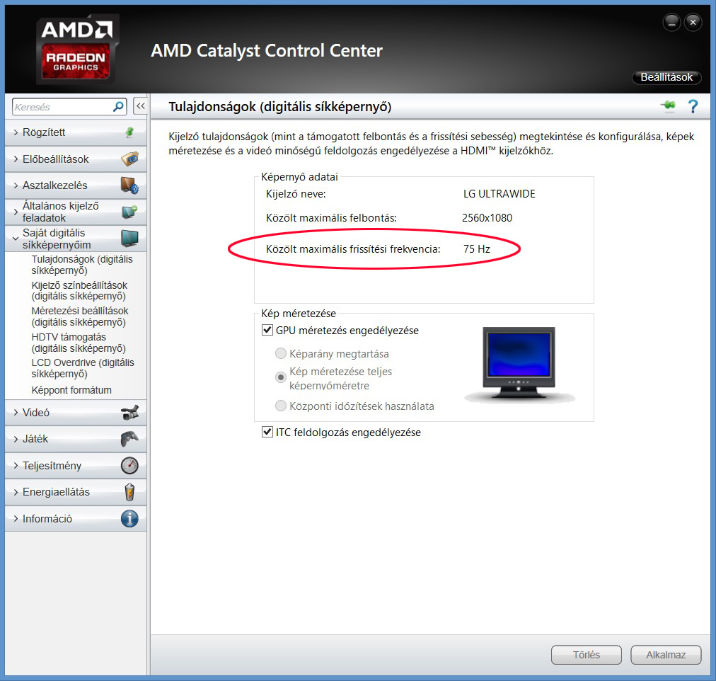

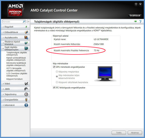

Az adatlapodon úgy látom AMD kártyád van így akár az újabb Crimson akár valamelyik régebbi Catalyst meghajtót használod mindnél be lehet állítani a monitor frissítési frekvenciáját 75Hz-re (tehát nem a Windowsban hanem a videókártya meghajtóprogramjában kell ezt beállítanod mivel a Windows ezt nem engedi). Ez a monitor alapból tudja a 75Hz-et (és mivel képes rá ezért baja sem lehet tőle ha így használod).
Nekem szintén 21:9-es monitorom van és ott a Catalystban így néz ki ez a dolog

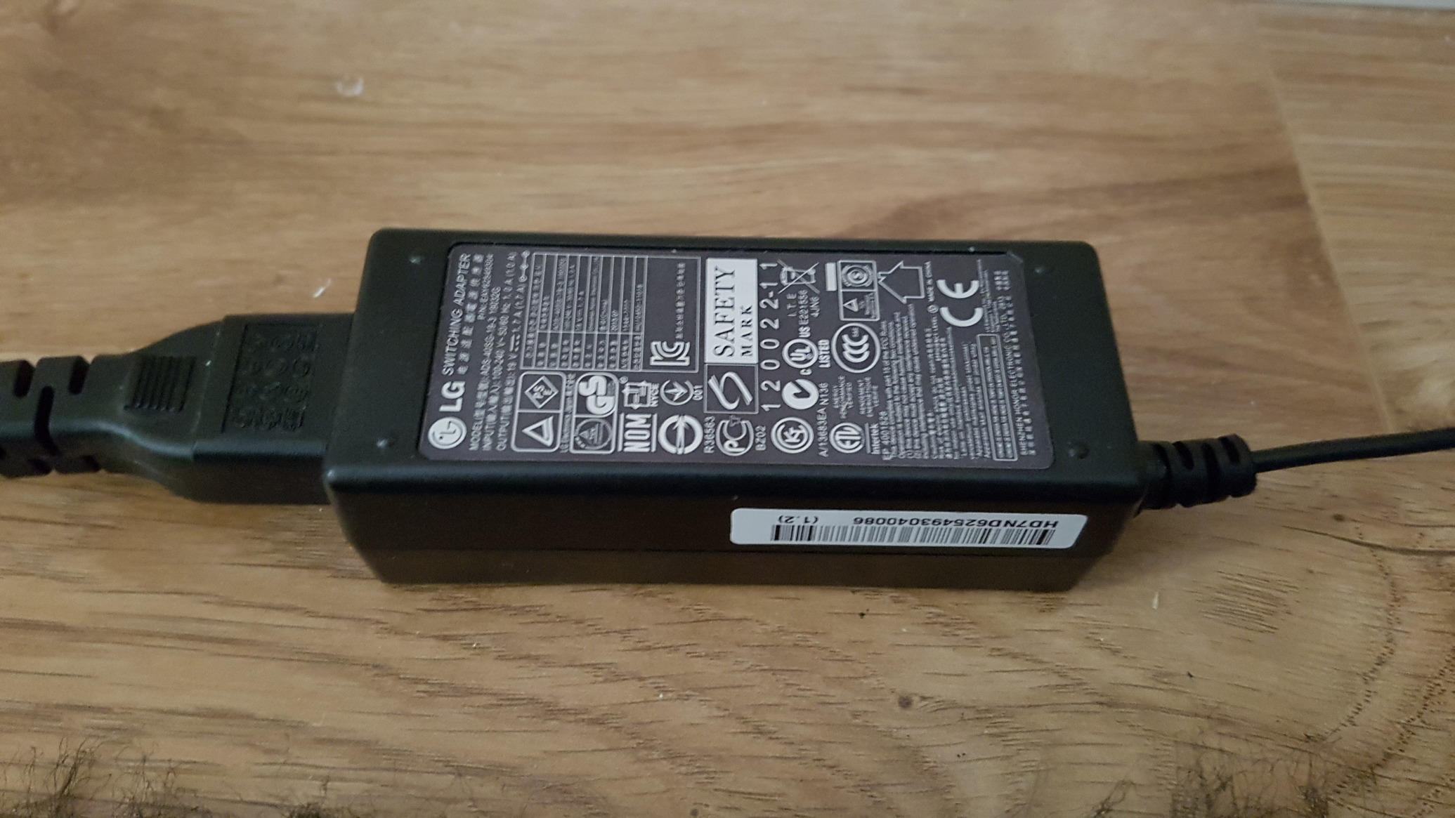

Van egy garanciális LG IPS monitorom, aminek a külső tápja sípol. Kikapcsolt állapotban, vagy használat közben sokkal enyhébben, viszont energiatakarékos "alvó" módban jobban rákezd.Az adaptert tudom garanciáztatni, cserélik?
Ehhez az egész monitort be kell dobozolnom, vagy elég csak a töltőt elvinnem a boltba? Tippre az első... -
