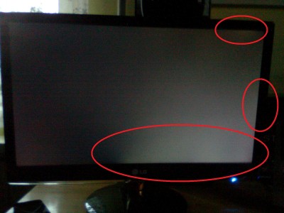

Gratula, én is 3 napja vettem egy ui-et.
Egyenlőre eddig két dolog nem tetszik, mégpedig a sarokban lévő nem túl egyenletes háttérvilágítás, s az LG csalása, hogy a háttérvilágítással játszon a feketéknél.
Ettől függetlenül ár/érték arányban egy kiválló monitor a maga területén belül.
..persze egy pivot állványnak is örültem volna, mint a legtöbb AH-IPS monitorok esetében más cégeknél, igaz nem ennyiért.. :-) -

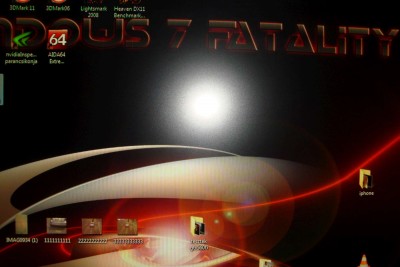

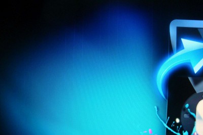

Amúgy kicsit durva a bevilágítás is mint azt láthatjátok, de már dolgozik rajta az LG stand a gariztatás végett, lehet sőt majdnem biztos hogy cserélve lessz általuk, de gondoltam azért csak megpróbálom kihozni ebből az LG IPS kijelzőből hogy mit is tud valójában...
Türelmeteket a hosszabb íromány és a segítségnyújtás végett köszönöm !
Az Én monitorom kicsit betegesen:
