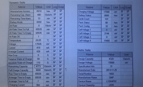

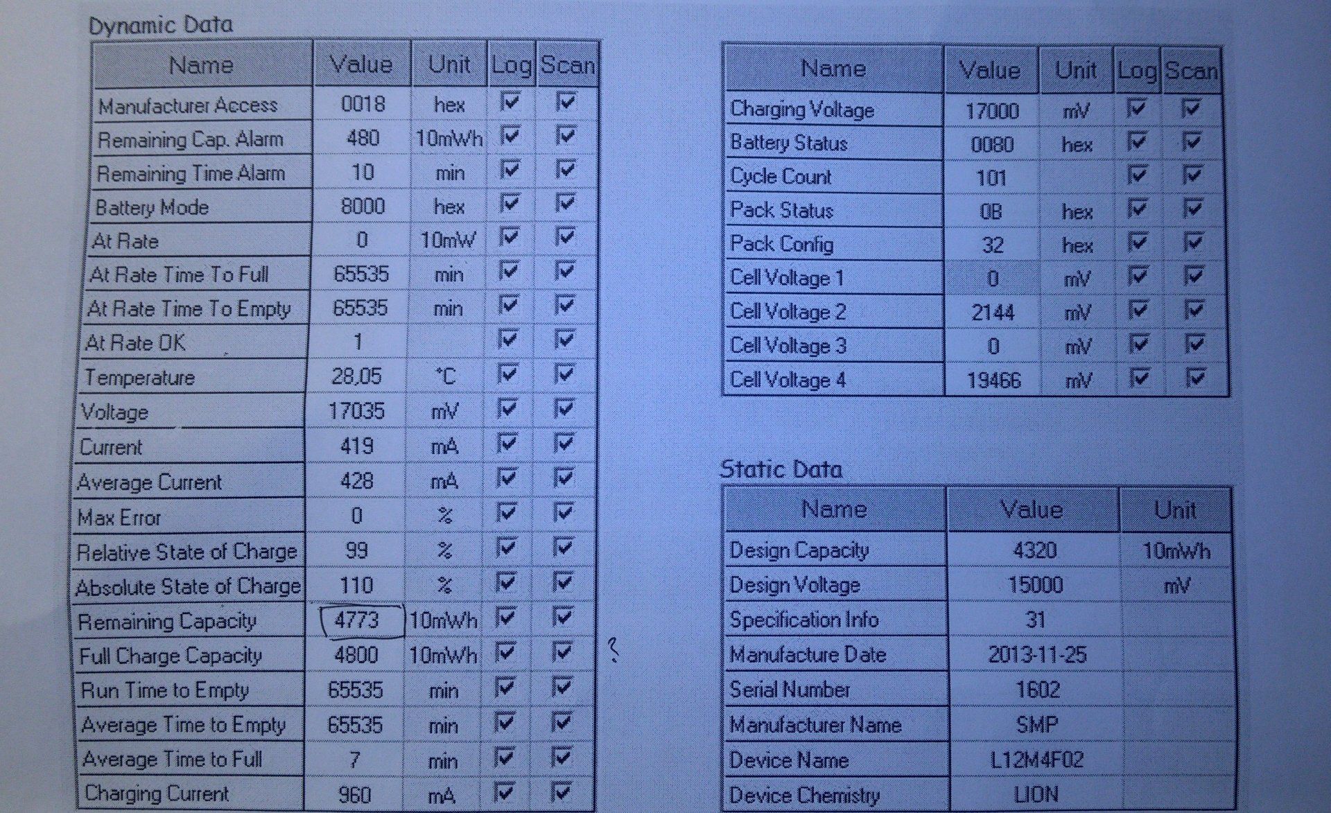

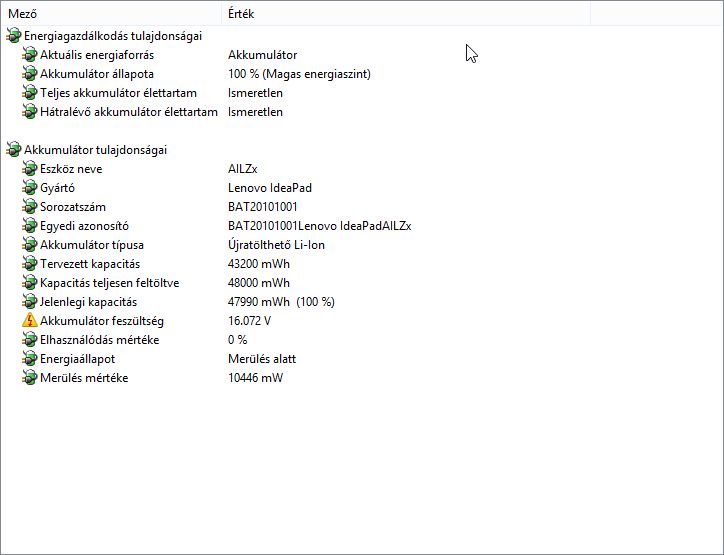

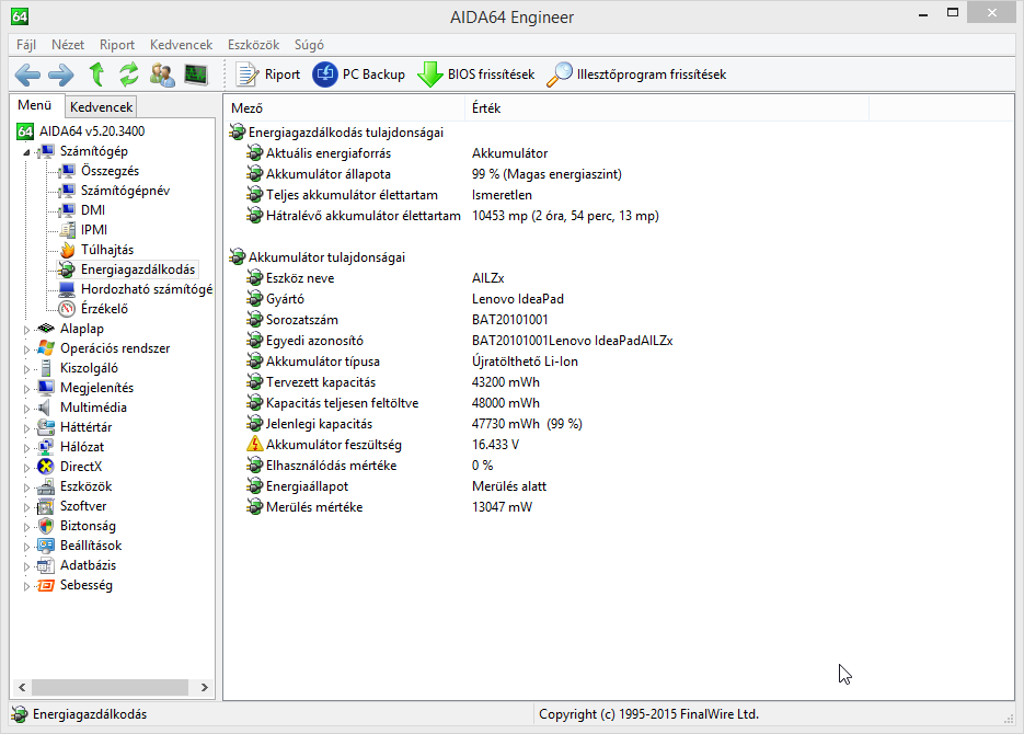

Bebizonyosodott, hogy valóban az akkuk elektronikája hal meg és utána a hibás működéssel szépen kinyírja a cellákat is. Az viszont még nem tiszta számomra, hogy ez hogyan hat magára a laptopra, hogyan tudja megölni azt. A lényeg, hogy ma hoztam el az akkut a bevizsgálásról:
Látható, hogy valami nem teljesen kerek a történetben.
A következő tünetei vannak az akkuhalálnak:
- A töltöttség (%) össze-vissza ugrál, főleg merüléskor
- Szokatlanul lassan merül az akku, majd aránylag magas töltöttség (nálam 40-50%) mellett egyszer csak lelövi magát a gép és utána csak töltőre dugva indul el. Ilyenkor 0%-ról kezd tölteni.
- Aida64-el ránézve az akkura, furcsa értékeket látunk, például, hogy a teljesen feltöltött kapacitás egész pontosan megegyezik a névleges kapacitással, ami természetesen nagyobb, mint a tervezett kapacitás (ez utóbbi a cellák védelme miatt korlátozva van az elektronika által). Normális esetben a teljesen feltöltött kapacitás az idő múlásával és a használattal arányosan folyamatosan csökken, ez alapján írja ki a program az elhasználódás mértékét is, ami jelen esetben a kor tudatában igen hihetetlen, 0%. Pár hete még, amikor nem volt gond az akksival a teljesen feltöltött kapacitás 37000mWh körül volt és 15% körüli volt az elhasználódás.Szóval RIP. L12M4F02, élt 21 hónapot és 101 töltési ciklust. Most egy darabig akksi nélkül használom a gépet, mert nem szeretném megölni, aztán majd kitalálom, hogy veszek-e és ha igen, akkor honnan/milyen akkut.
Mindenesetre akinek Z szériás (vagy akármilyen) gépe van, figyeljen az akksira, mert ha gari idő után hal be a gép, akkor az is kuka lesz, nem csak az akku. -

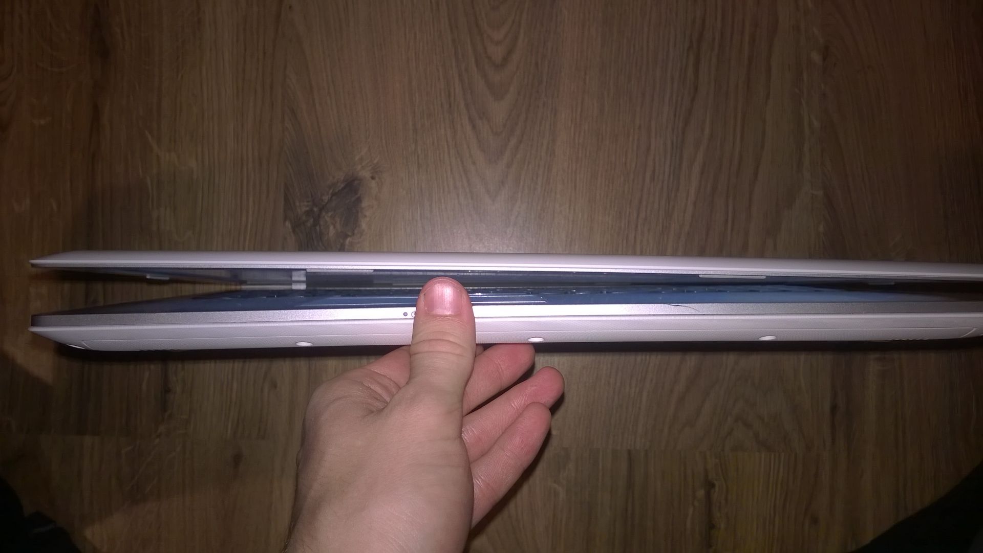

anorche1

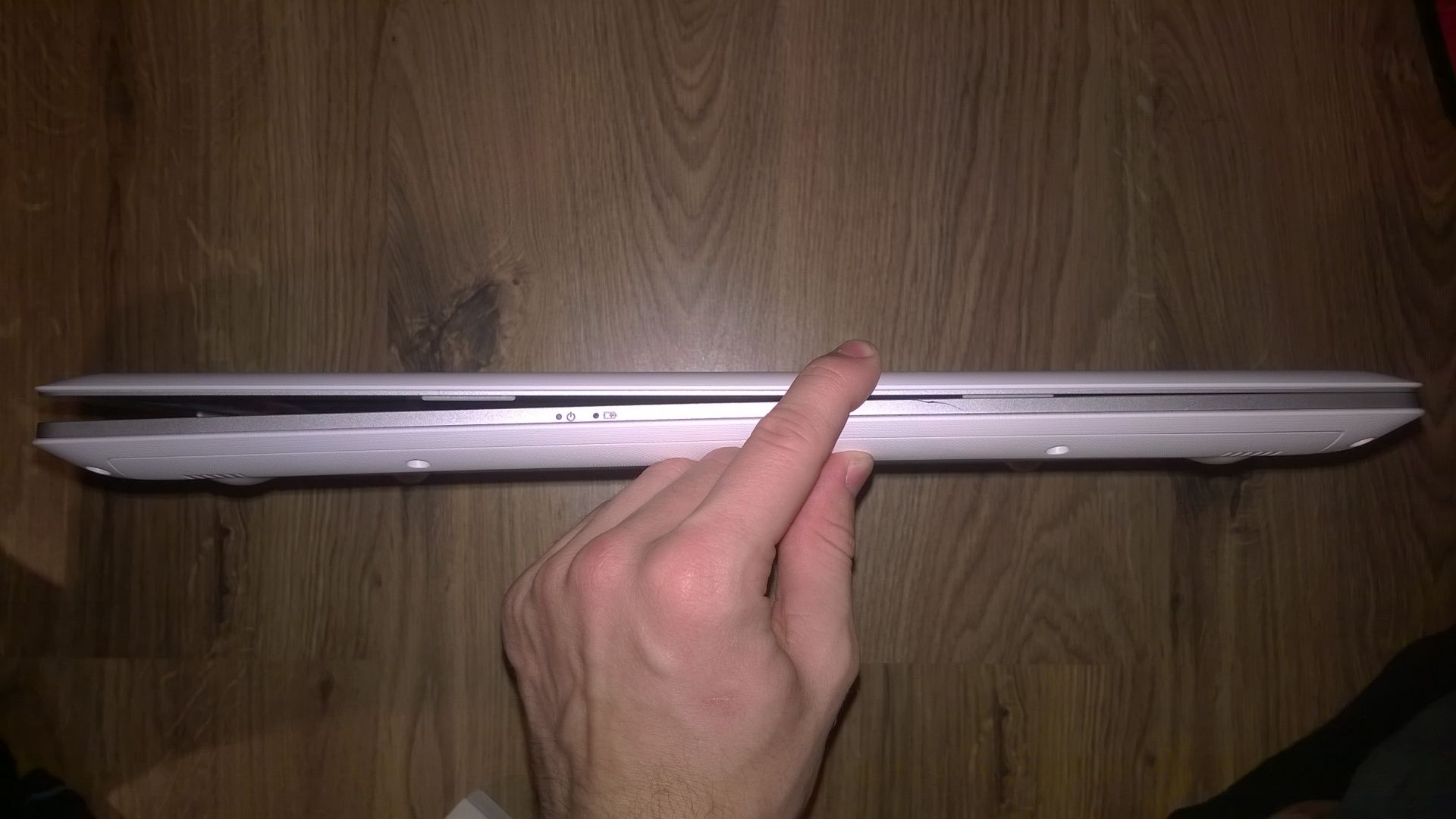

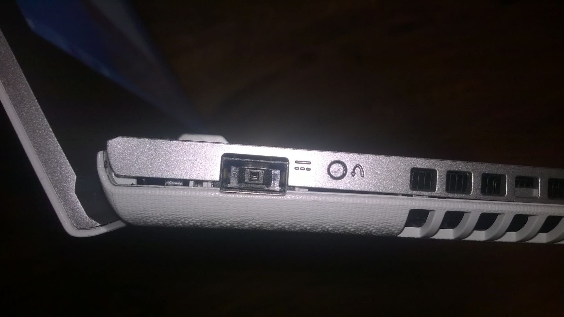

Nem ütöttem erőset, szinte csak megnyomtam. De ahogy korábban videón is mutattam, ezt z50-70 -es gépet 2 ujjammal is ketté tudnám törni. A hdd meg az odd helyén volt a numerikus alatt, ott meg még kevésbé védett (szerintem).
Külső sérülés sehol sincs, mint mondtam szinte csak megnyomtam.
A seagate oldalán néztem tudom e külön garanciáztatni, de oem termék, ezért nem. -
