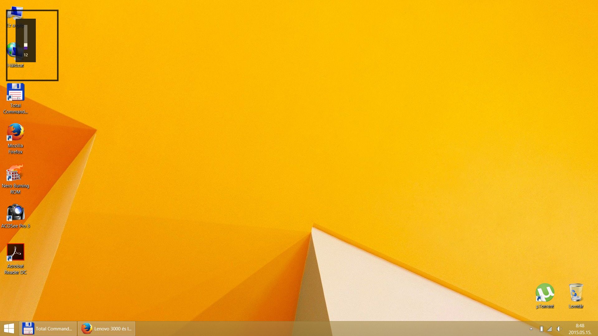

kisharo
erre a skinre gondoltam, ami az első képen is van az a lenovo energy managementel együtt települ win 7 alatt
Viszont még arra lennék kíváncsi, hogy ha bedugok egy pendrivot, berakok egy cd-t dvd-t vagy virtuális meghajtóba rakok be valamit, akkor elvileg felszokott ugrani egy ablak, hogy mit szeretnék vele csinálni, lejátszás megnyitni stb. ez, hogy lehet beállítani? -
426os
kisharo #11648 üzenetére
Pontosan olyan nem lesz. Először is le kell tiltanod a Win8 gyári OSD-jét, aztán felrakni valami appot, amivel tudod változtatni az OSD skin-jét. Például.

Adott egy régi Lenovo 3000 N100-as notebook, amire 32 bites Win 7-et tettem. Eddig is ez volt rajta, de az előző telepítésből sajna nem mentettem le a hang drivert, most pedig az istenért nem tudok hangot varázsolni rá. Már vagy 15 féle drivert, próbáltam, de semmi. Továbbra is SPDIF a hangvezérlő és semmi hang.
Valakinek valami ötlet, esetleg tapasztalat?Köszönöm.
