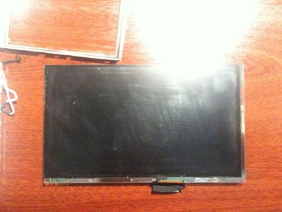

Beszereztem egy Acer Laptopot, minden baja van szegénynek ezért ugy éreztem hogy egy megtisztelőbb munkát fogok adni az LCD képernyőjének, de rögtön 2 kicsinek tűnő ámbár hatalmas problémával altam szemben amit a képen láthattok is!
1) Nincs hozza átalakitóm, ha valaki esetleg tud benne segiteni meghálálom az LCD tipusa:
Torisan TM150XG-02L02A
2) egy tipikus hiba amit piros nyillal jelöltem. ha valakinek van ötlete hogyan lehetne ezt áthidalni kérem irja meg. -

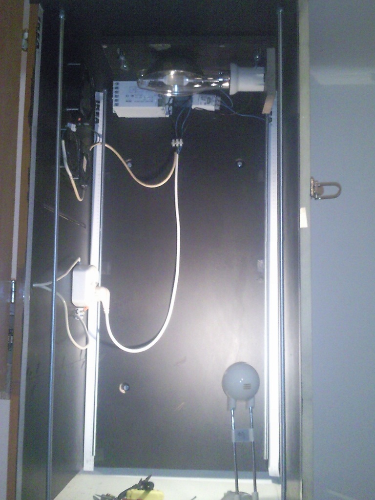

Autó Xenon lámpát fel lehet-e használni világitásnak, mert ugyanis beszereztem egy Mercedes Xenon-t és arra lennék kiváncsi h nem égeti e meg az LCD panelt, sehol nem találtam informaciót, aval kapcsolatba h mekkora hőt is ad le.Köszönettel. Jhon D.Tomy

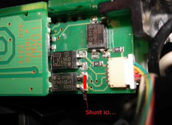

Eredeti szöveg:
The ballast was pretty easy to bypass after some poking around with a multimeter.
***For those of you that are having trouble bypassing the ballast on any projector***
1 - Find the group of wires that come from the ballast to the main board.
2 - Power the projector on with NO lamp.
3 - Measure the voltages on all the wires connecting to the main board.
4 - Find the wire that is close to +3V
5 - Insert lamp (If you have one) and power on. Measure the voltage of this wire again. The voltage should be around 0V
6 - Connect the spot on the board where that wire connected to a ground on the main board.This will bypass the lamps for 90% of projectors. It has worked for me on about 8 different models. All else fails just ground each wire and power on and see if the projector stays on. Remember that the wires coming from the board need to be grounded NOT the wires coming from the ballast.
Szabad fordításban:
Könnyen átverhetjük a ballasztot egy kis trükkel, csak multiméterrel méricskélni kell.
***Azoknak, akiknek nincs jelenleg leírás átverésre***
1 - Keresd meg azt a kábelcsoportot, ami a ballasztról megy a központi panelre.
2 - Kapcsold be a projektort izzó nélkül.
3 - Mérj feszültséget az összes vezetéken, amikről az 1-es pontban volt szó.
4 - Keresd meg azt a vezetéket, amin kb. 3V feszültség mérhető.
5 - Tedd be a lámpát, ha van, és kapcsold be a gépet. Ha ismét megméred a feszültséget ugyanazon, 0V körüli értéket kell hogy kapj.
6 - (ez számomra nem annyira érthető, de valami ilyesmi) az alaplap föld részével össze kell zárniEz elvileg a projektorok 90%-ánál sikeres átverés lehet. A leírás készítőjének már sikerült 8 különböző modellen átverni. NE FELEDJÉTEK!!! Még véletlenül sem a ballasztból kijövő vezetékeket zárjátok össze! Azt, ami az alaplap felé megy.
Mindenki ügyeljen magára és inkább legyen jelen egy elektronikában jártas ismerős is a műtétnél, az a biztos, nehogy az alaplap károsodjon!

Ezek az opto-k úgy működnek elvileg a gyakorlatban, hogy ha az izzó miatti ellenállást érzékeli, akkor a csatlakozó valamelyik két vagy több lábát összezárja. Igen, a piros, amit rövidre kell zárni, ha szerencséd van, pont ilyen ballaszt van a tiedben is.
Amúgy privátban akartam ezt a sok jelentéktelen információt, amit az előző post-ban írtam, csak bamba vagyok mostanában. A fórumba legtöbbször csak hasznos infókat írok. -

Egy olyan problémám van, hogy a projektoromban ki szeretném cserélni az izzót házilagosan, vagy valami halogén égővel vagy xenon izzóval helyettesíteni a gyárit. De a gyári lámpája ha nincs benne akkor nem ad képet a projektor, csak villog a lámpavisszajelzője...
Tudnátok benne segíteni, hogy játszam ki? Valami olyasmit mondtak, hogy egy 1,5K-s ellenállásal, de foglmam sincs, hogy hova kössem be. A lámpaházban csak két csati van semmi több. A típusa: SONY VPL-EX3.Válaszotokat előre is Köszönöm!

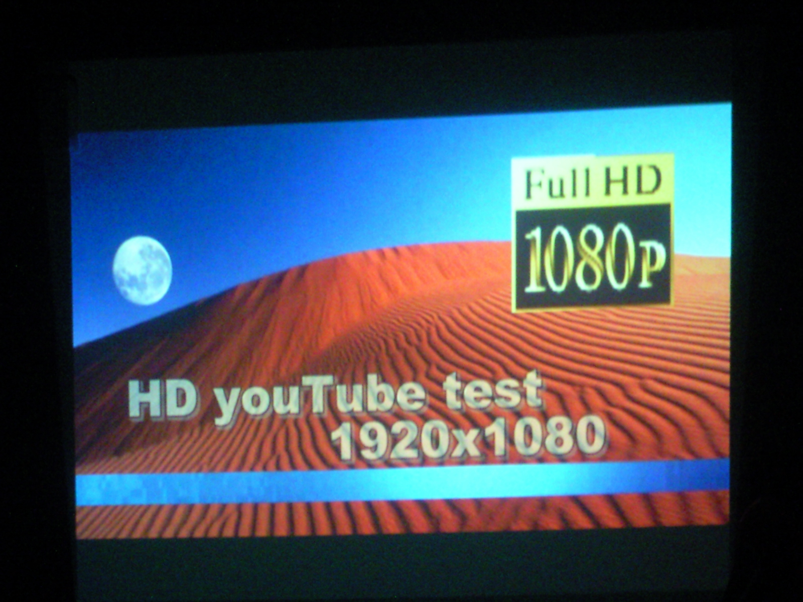

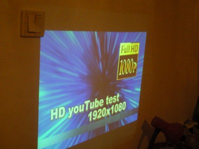

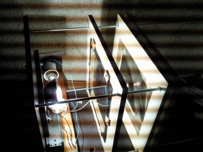

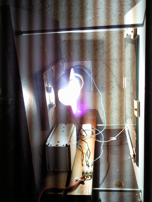

Kicsit kifogott rajtam is ez a náthás marhaság, ezért unalmamban összeraktam az autós xenonnal a projektorom, amíg nincsen meg az új izzóm. Lekopaszítottam teljesen, a műanyag befogóból semmi sem maradt, így kedvem szerint állíthatom a reflektorban. Tegnap úgy tűnik, hogy közel optimálisan a fókuszponton sikerült rögzítenem, szinte tökéletes képet ad.
Csináltam két képet egy youtube-os HD tesztről.Ez sötétben van:
Ez egy 40W-os izzó mellett:
Ami probléma, hogy a kép kicsit zöldes, rájöttem, hogy a xenon vibrálása miatt. Eddigi tapasztalataim alapján talán egy kondenzátorral kijavítható lenne a vibrálás. Várom az ötleteket, véleményeket!
Az itt látható vetített kép egy "izzó pozicionáló próbavetítés" volt a sok közül, a kép átmérője kb. 90-100 cm volt. -

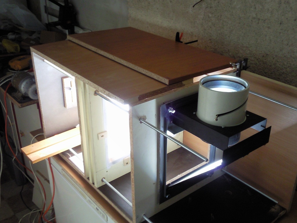

A vetítő mondhatni elkészült első tesztjére. Hihetetlen nagy képe van. 185cmx170cm. Hihetetlen éles a kép. Sajna színekben nem bővelkedik de ezerszer jobb mint az írásvetítős megoldás. Viszont ez sem működik tökéletesen.
Az első probléma az volt hogy az izzó alatti fényterelő alatt szó szerint porrá szenesedett a pozdorja. Most beraktam alá egy alumínium lemezt amin elvezetődik a hő, ideiglenesen ez jó lesz.
A másik problémám hogy van egy üveg aminek hőszigetelőként kéne működnie, de a hűtés ellenére is sok hőt nyom át az utána 2 centire lévő fresnelre. És mivel nálam függőlegesen vannak a szintek ezért a fresnel közepe kissé hasat eresztett, szerencsére még mindig fókuszál. Most azon töröm a fejem hogy esetleg az első fresnelt is üveglapra kéne rakni mert akkor nem esne jobban össze, de akkor az is lehet hogy a hő hatására ki simulna a bordázat. Vagy talán új felfogatás vagy még több légbeömlő nyílás kéne. Vacillálok mert nem akarom minden próbálkozásomnál agyon fúrni a vázat. -

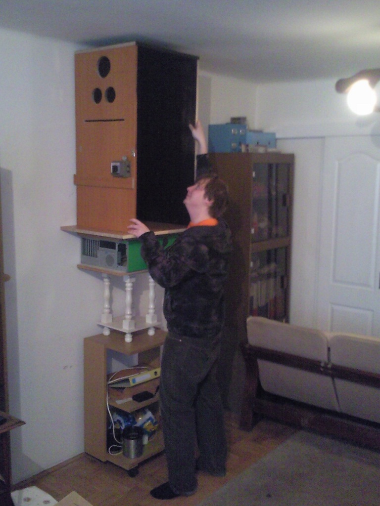

Egyre jobban haladok. Már felkerült a falra egészen bravúrosan mert nehéz volt. Teljesen be van vezetékezve. Most már csak új anyát kell vennem mert az előzőben van olyan műanyag szorító és nem tudom feltolni a meneten, meg a fene akar erőlködni. Reményeim szerint holnap este már ezen fogom nézni a Star Trek mozikat amit leszedtem.

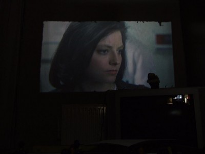

Csináltam képet ahogy kértél. A széleinél kevesebb a fény, de legalább beindult

Tomitosz, tudsz majd feltenni egy olyan képet, amin látszik, hogy mit vetít a falra? Úgy értem vagy LCD nélkül, vagy kikapcsolt LCD-vel, csak hogy látszódjon a fehér kép, középpont-szélek eltérése, meg az élek élessége?
Zsír lesz egyébként, szépen össze van rakva!

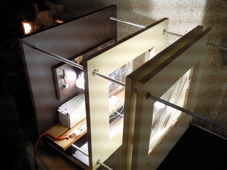

akkor néhány infó:
50W power LED:
Lens Color: Water Clear
Emitted Color : White 50watt
DC Forward Voltage (VF): 16.0 ~ 18.0 Vdc
DC Forward Current (IF): 2500mA ~ 3000mA
Viewing Angle: 120 Degree
Intensity Luminous (Iv): 3500~ 4000LM
Color Temperature: 6000~6500Knincs lencsém a LED előtt
12cm-re egy 160mm-es fresnel a LED-től
0,5cm-re LCD az F1-től
3cm-re 180mm-es fresnel az LCD-től
29cm-re 275-320 vario-triplet az F2-tőlLED-en proci borda, rajta proci hűtő, fordulatszabályozással, kézmeleg, vagy picit több. Egy plusz 8cm-es ventillátor, a LED driver hűtésére. Ahogy a linkken látható, plexiből vágott keretek vannak felfűzve 4-es menetes szárra, tehát az F1-LCD-F2 távolság könnyen állítható. A szárakat olyan hosszúra hagytam, hogy felmegy még rá a triplet panel is majd.
Az LCD a gyenge pont, ez egy hordozható DVD játékos, 480x240, viszont élvezhető képet ad. Persze a következő csere egy minimum 800x480 vagy magasabb 7"-es lesz, több bemenettel, tehát nem DVD-ből, hanem egy "open frame" ipari LCD.

Az nem számít, hogy horizontálisa, vagy vertikálisan mennyire van eltolva a réteg, csak az, hogy ne legyen ferde. Még ferdén is működik, csak más lesz a fényereje, és a színe.
JohnyDeMarco
Achilles209 #3859 üzenetére
A másik LCD-mmel úgy jártam, hogy egyben volt az AG és a polár. Lehúztam, persze elment a kép. Csak amiatt aggódom, hogy ne legyen ezen is egyben. Lehet hogy picit feláztatom a sarkát, felhúzom, megszárítom és bekapcsolom. Talán tudom ellenőrizni, hogy maradt-e a kép. Ha igen, lejöhet az egész. Ha nem, talán a sarkot még vissza tudom igazítani...
Achilles209
JohnyDeMarco #3858 üzenetére
Minden kijelzőn egy polár és egy AG van. A polár jóval vastagabb, és átlátszó, az AG olyan, mint a tejüveg, homályos, ezért szórja szét a tükörképeket.
JohnyDeMarco
Most éppen azon agyalok erősen, hogy hogyan tudnám megállapítani, hogy van-e még egy (AG) réteg az LCD-n, és az nincs-e egyben a polarizációssal... Leszedném, mert úgy tűnik van egy plusz, de nem merem
Valami hasznos ötlet / tanács, mielőtt leszedem? Hogyan győződhetnék meg róla, hogy leszedhetem?
J.
JohnyDeMarco
Grabovsky2 #3856 üzenetére
Hi, egyben vettem, járt a cucchoz. 30$ volt egyben.

Tomitosz
JohnyDeMarco #3852 üzenetére
Valami ilyen képtartó fülekre gondoltam [link]. Ez Csapos2 fényképe. Én pozdorjából építem meg. A távtartásokat én is menetes orsóval oldom meg.
Az egyetlen gondom hogy nincsen elég fa alapanyagom. Még kéne 3db 1m x 52cm-es pozdorja vagy bármilyen más falap.
Ha esetleg valakinek lenne feleslegesen fa alapanyag kérem szóljon -

JohnyDeMarco
Tomitosz #3849 üzenetére
Tükörtartó fülek? Hmm, nem is rossz. Az én tartóm tulajdonképpen 3 feketére festett plexi lap lesz, amiből ki van vágva az "ablak" a frensel-nek és az LCD-nek. Az egészet a 4 sarkon lévő furatokkal felteszem egy menetes szárra, így anyákkal könnyen állítható lesz a két távolság. Több helyen láttam már, gondoltam az állíthatóság nem egy hátrány
