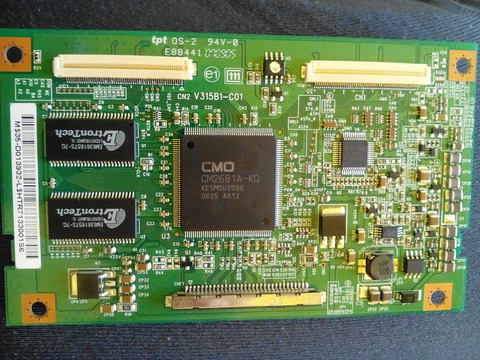

Üdv mindenkinek.
Engem egy v315b1-c01 T-con érdekelne, ha van valakinek esetleg, ne tartsa magában. Megvásárolom, vagy pedig leledzenek nálam a legújabb T-conokból darabok, a másik "S" betűs gyártótól ami nem Sony, így akár cserélhetünk is.
Köszönöm előre is. -

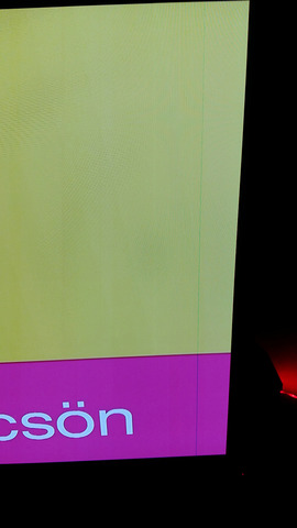

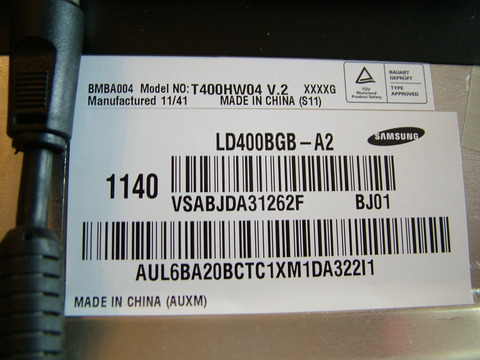

Sziasztok, UE40D5003-as Samsung kijelzőjén fent vízszintes fekete csíkok, plusz az egész kép szellemképes. Javítható, vagy mindenképp kuka??
Köszönöm. -

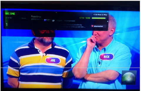

4 és fél éves SAMSUNG UE40D5000PWXXH típusú LED TV-men az alábbi hiba jelentkezett:
A hiba kezetben (4 hónappal ezelőtt) magától javult 3-10 perc után. Most már csak a TV két felső sarkának
ellentéres irányba történő erőteljes csavarása után. Csavarni akkor kell ha már a hiba instabil (néhány perc után). Ha megjavult, kikapcsolás után (stand-by) is tartja a jó állapotot(tehát ismételt bekapcsoláskor a hiba nem jelentkezik) 1-2 óra hosszat.
Kérem véleményét, esetleges árbecslést. -

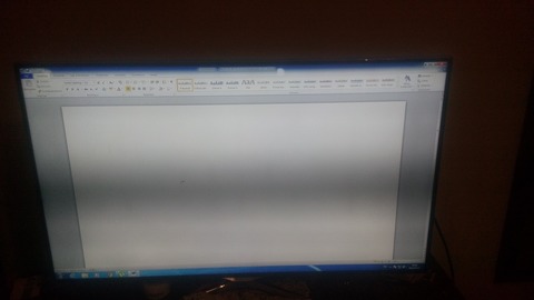

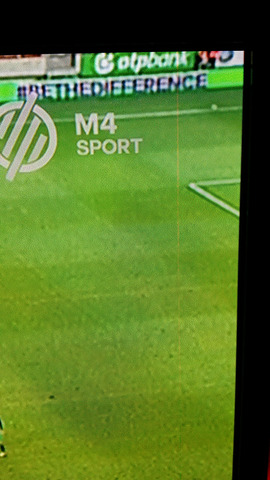

Több helyen is árulnak "esztétikai hibás" készülékeket. Ahogy láttam jellemző hibajelenség, hogy a képen néhány kékes-lilás folt van, amelyek főleg fekete háttérnél látszódnak világosnál kevésbé. Alapvetően nem tűnik nagyon zavarónak a jelenség.
Mi okozhatja ezt a hibát? Van esély rá, hogy tovább fog romlani a panel? Meg szabad venni egy ilyen készüléket (természetesen jóval olcsóbb mint egy hibátlan model) vagy inkább jobb elkerülni? -

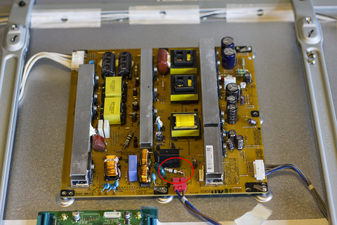

A gyerek szobájában az 23" Orion TV ezt a képet adja: http://kepfeltoltes.hu/view/160729/2016-07-29_10.58.10_www.kepfeltoltes.hu_.jpg
Elvittem a szerelőhöz, aki azt mondta panelhibás, nem javítható, nem is lehet hozzá kapni. Leszedtem a hátulját és ez a két panel van benne:
http://kepfeltoltes.hu/view/160729/LED_PSU_Vestel_17IPS60-3_www.kepfeltoltes.hu_.jpg
Ebbe megy a hálózati 220, úgy vélem ez nem hibás, mivel a tv megy.http://kepfeltoltes.hu/view/160729/Vestel_17MB62-2.5_Mainboard_www.kepfeltoltes.hu_.jpg
Ezt meg nem tudom, mert nem értek hozzá. De lehet, hogy ez a rossz? Ez felel a képalkotásért?A neten találtam mindkét panelt, az utóbbi 20000 Ft.
