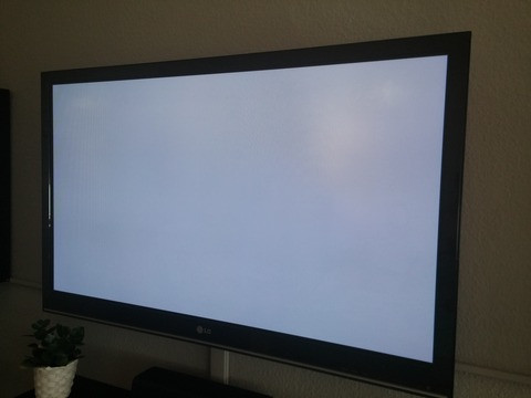

LG 42PT353 típusú plazma tv bal felső sarkában két tenyérnyi sárgás folt látható, kikapcsolt állapotban is. Még garanciális korában valamit cserélt a szervíz, jó is volt kb.2 évig, most már megint elkezdte. Érdemes vele foglalkozni, vagy gondoskodjak új tv-n?
Köszi -

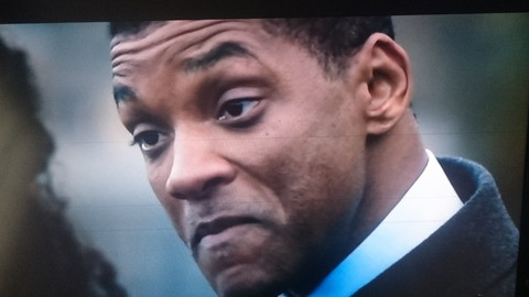

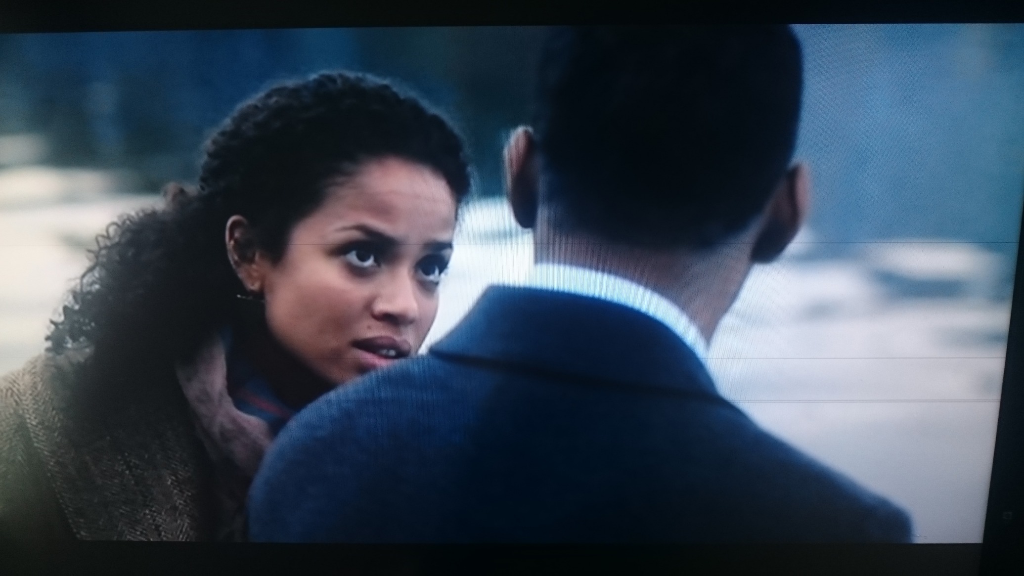

Sziasztok , tegnap óta ilyen lett a képernyőm a Samsung UE40F6320 tévémen. Fél éve lejárt a garancia. Minden csatornán látni, a képernyő negyedéig sötétebb a kép.Tudod ajánlani olyan személyt aki tudna ezzel foglalkozni, vagy hova lenne érdemes elvinni Budapesten ? Előre is köszönöm
#45785088

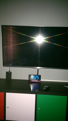

11 hónap alatt már harmadjára jön elő ugyan ez a hiba. Közben se kép se hang csak világit az LG logó.semmire se reagál.Kihúzom a konektorbol pár perc mulva visszadugom és hetekig , hónapokig nem jön elő ez a hiba. Amugy ezt leszámítva tökéletesen működik és tökéletes a képe. Mi lehet ez?
LG LA 690S
(Középen a vaku fenye van. A lényeg bal oldalt a barna csíkok) -
