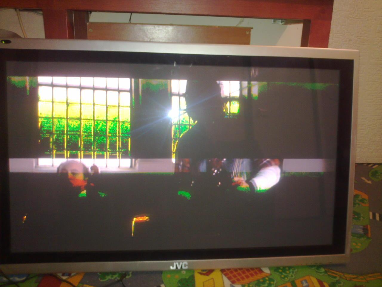

Sziasztok lenne még egy kérdésem, hogy van egy JVC lcd tav és mikor bekapcsolom akkor nincs képe csak fehéren világít a képernyő. A tv megy 2-3 percet és ez után ha kikapcsolom akkor bejön a képe az adásnak. Mi baja lehet?

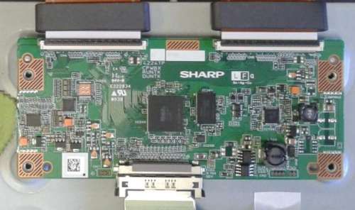

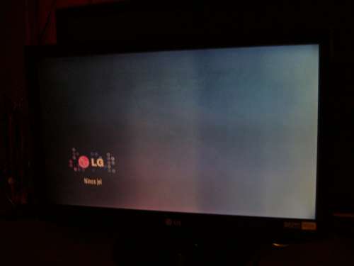

axlrose32
Bocsi, hogy ezt mondom de az elemlámpás szaki sem volt a helyzet magaslatán.
Minek a t-cont kizárni, amikor eddig is tudtuk, hogy vagy a háttér ccfl/eefl csövei vagy a inverter/táp okozza a problémát. Szeret a típus "stroboszkópot" játszani, majd értelemszerűen az inverter vezérlő ic-je előbb utóbb letilt és onnantól pont akkora a sötétség, mint a kolléga fejében...ismeretlenül is bocsánatot kérek tőle előre.
A "diffúzor" c. fejezetet pedig inkább nem kommentálnám.... -
nimfas
#34380800 #4382 üzenetére
Na.... Volt kint a szerelő bácsi a héten és most produkálta a rádió effektet a tv, hang volt kép villogott, majd letiltott.... Samsung 40" 530
Kért egy elemlámpát, nem értettem.... Aztán megértettem.
Képet nem láttam, de ahogy világította úgy nagyon halványan de lehetett látni a képet.
Azt mondta hogy javítható mert nem a tcon ment tönkre vagy mi, hanem ők a diffúzorra gyanakszik.
Még akkor már kicserél pár alkatrészt ami úgyis hulladék a Samsung Tvben, na ez rohadtul megnyugtató volt....
Hát remélem pont kerül a rejtélyre. -

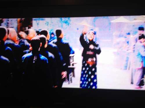

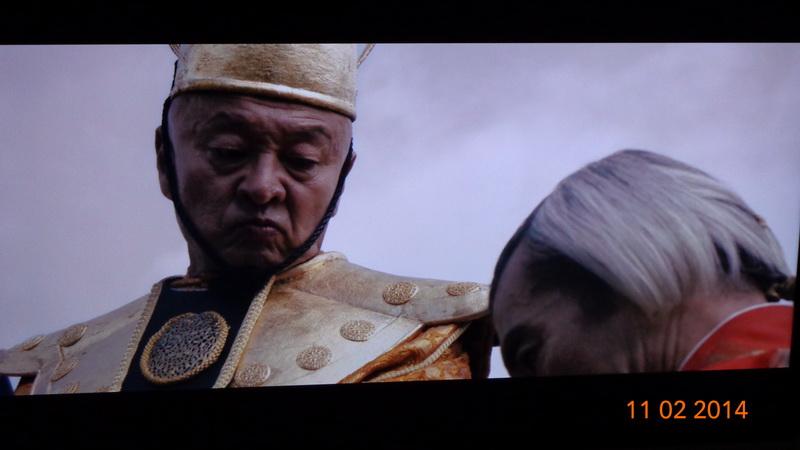

whatnot

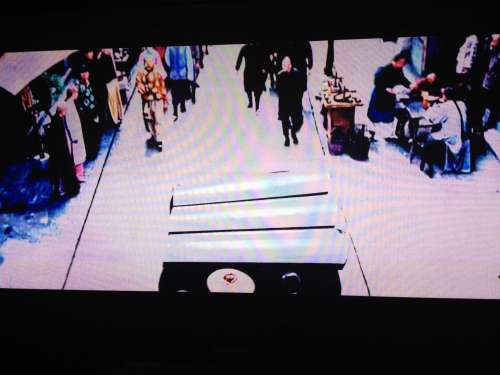

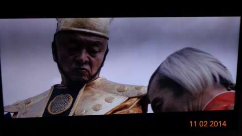

Megérkezett a Sony 50W828-am. Meglepetésemre alapbeállításokkal is már korrekt a képe, de a 3D-vel gondom van.
HDMI-n és DLNA-n keresztül is kipróbáltam SBS mkv-val és ugyanaz a file, ami a bolti tévén jó volt, itt homályos. Nem szellemképes, homályos. Még a menürendszer is.
Milyen beállítást nem vettem észre? -

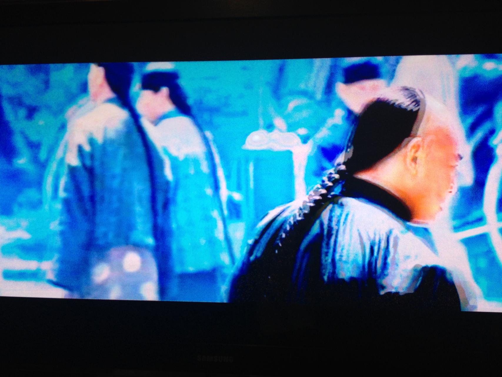

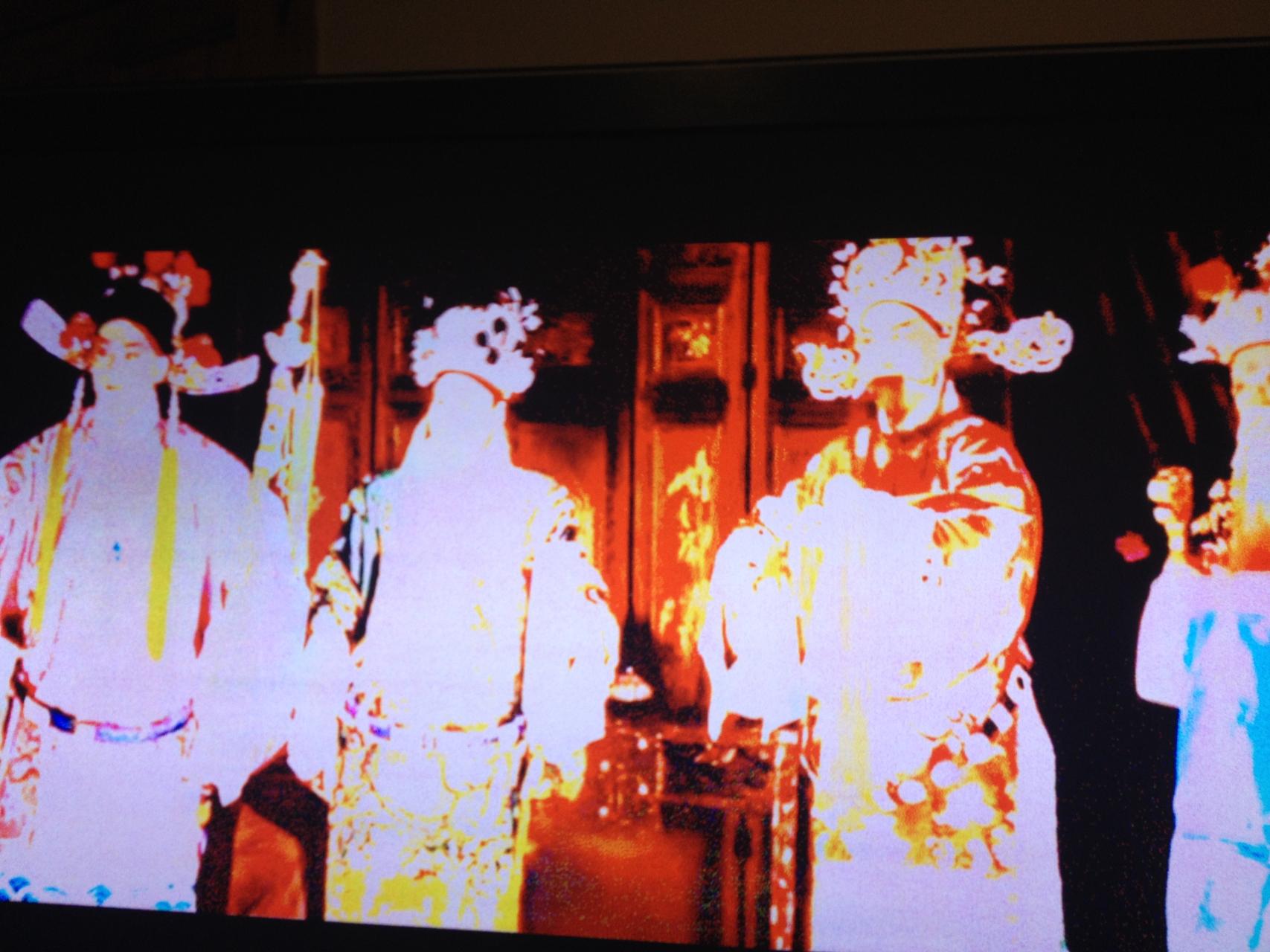

5 hónapos Samsung UE40F6400 tv-n vettem észre hogy film lejátszásakor (külső merevlemezről és DLNA kapcsolaton keresztül egyaránt) a képernyő felső harmada folyamatosan vibrál, villog. Azóta még egyszer csinálta ugyanezt. Azóta nem volt ekkora mértékű villogás, viszont sorozatosan villog egyes kis helyeken a TV, írtóan zavaró. (fehéres szürkés csíkok változó méretben, fél másodpercre)
Valaki tudja mi lehet a baja?
+1: A TV-t akkor vettem amikor 5 év garit adtak rá ingyen. Ha esetleg csere lenne a vége, az új készülékre is megkapnám az 5 évet? Előre is köszönöm. -

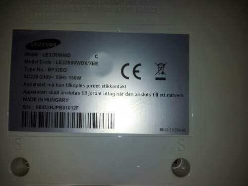

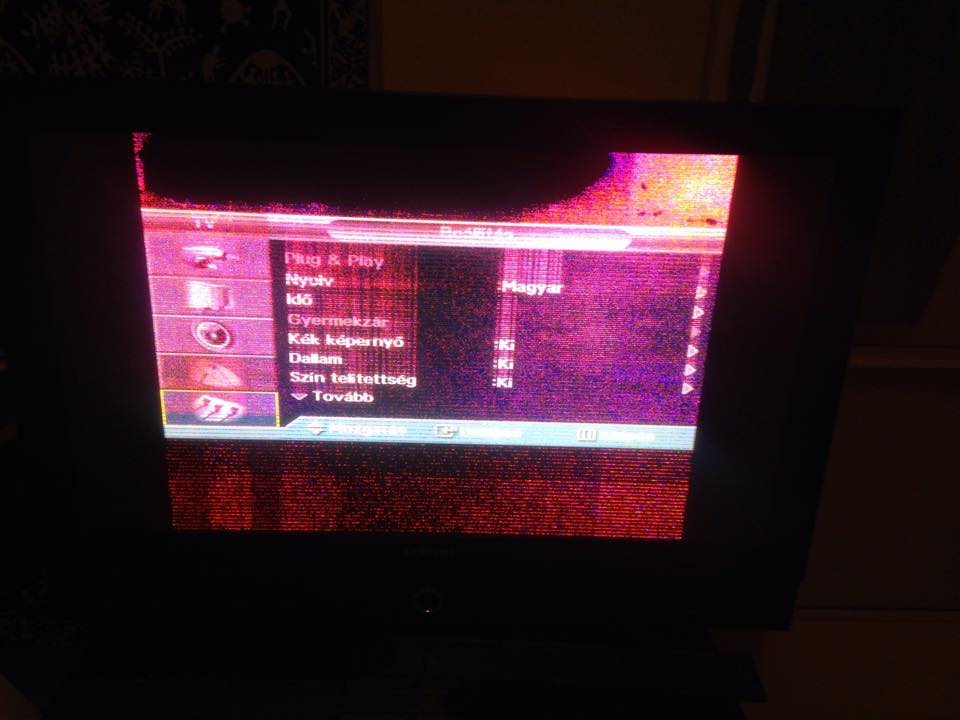

ubul4545
Üdv.
Van egy samsung lcd tv model:LE40M87BD tipus számu. az lenne a probléma ami a képen látható fekete halvány foltok, mi a megoldás és ez nekem mennyibe fog fájni. előre is köszönöm. -
axlrose32

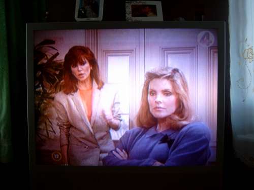

Van egy Samsung 37 LCD , kb 4 éves tévém. Hibája csak nálunk jelentkezik. Bekapcsolás után 10-15 perc múlva kikapcsol, utána vissza sem tudom kapcsolni. Áramtalanítom, és pár perc múlva vissza tudom kapcsolni. Ezt csinálja több mint egy hónapja. Próbáltuk másik szobába is , ugyanezt művelte. Kikapcsol, és nem hajlandó visszakapcsolni, sem a távirányítóval, sem a tévén nem kapcsolható be, áramtalanítás, és várakozás nélkül. Két szerelőnél voltunk már vele. Egyik tápot cserélt, változás nem történt, a másik 3 napig tesztelte, szétszedte, de nála egyáltalán nem jelentkezett ez a hiba. Hazahoztuk, dettó ugyanazt csinálja, így már teljes tanácstalanságban állunk. Akárki tud segíteni, tanácsot adni, nagyon szépen megköszönném

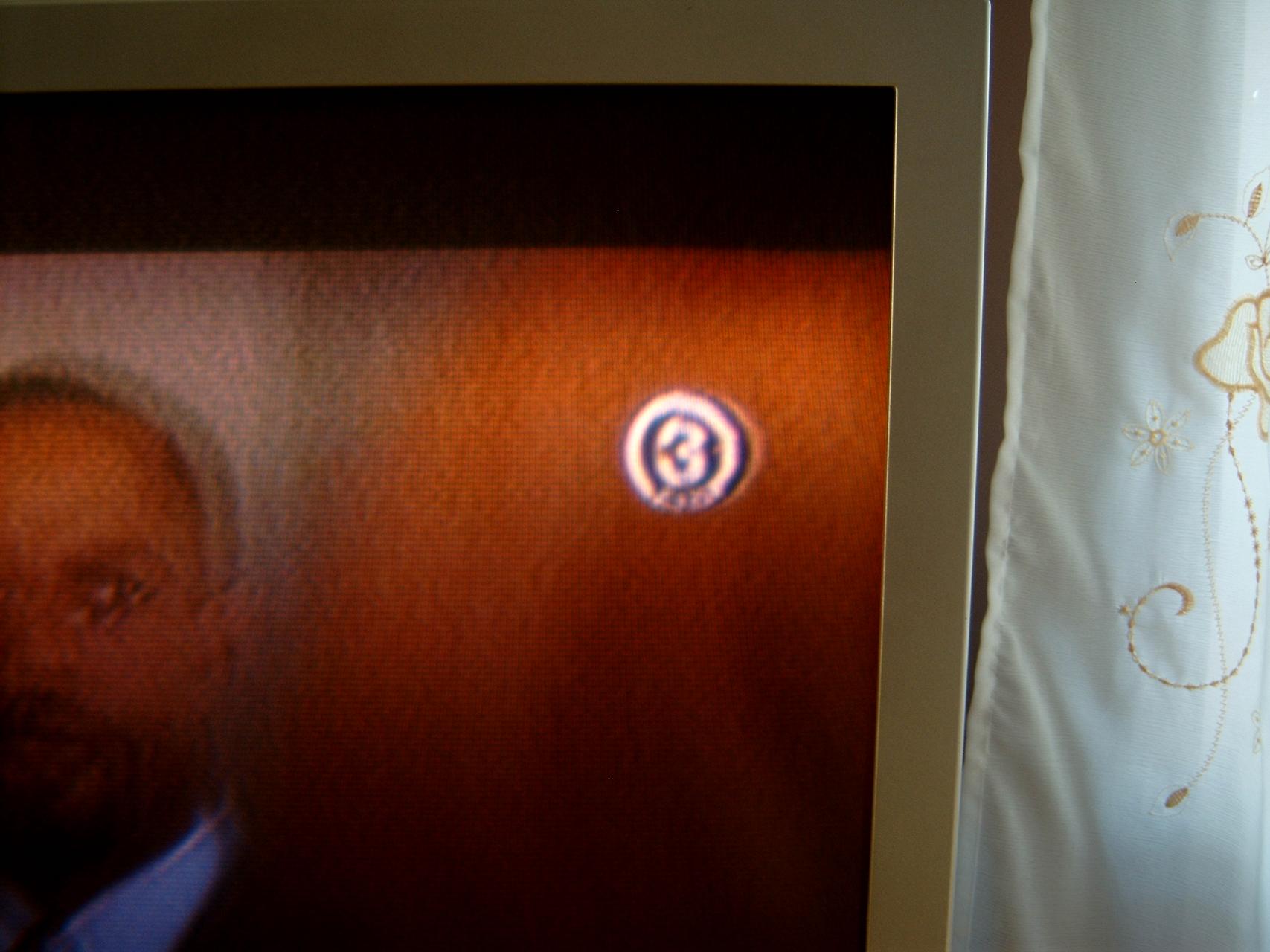

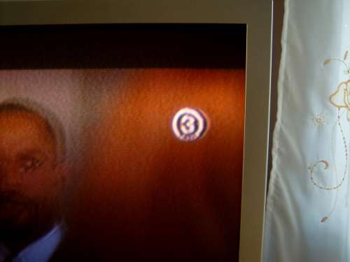

Kaptam a cégtől egy Lg 42PC1RR plazma tv-t.
Az a baja hogy bekapcsolás után nagyon lassan jön be a kép, olyan módon mintha lassan öntenék be a tintát a képernyőbe, de utána is nagyon rossz minőségű lesz a kép.
Képernyő vagy panel hiba? bár a bal alsó sarokban bele vannak égve a logók.
2007 márciusi gyártású, nem tudom mennyi üzemórát futott, állítólag azt is meglehet nézni rajta valahol?
Előre is köszönöm a válaszokat,Tisztelettel Mindenkinek..... -

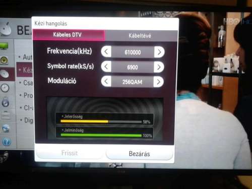

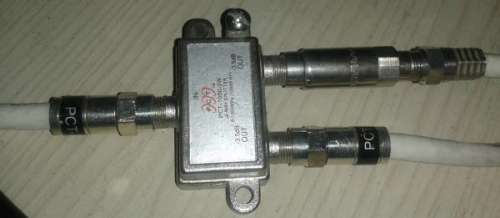

viko81
Most próbálgatom a tvt, eddig a CA Modullal nem jött elő a hiba:
jelerősség: 100% ( állandó)
jelminőség (80-92% között ugrál , ennek konstansnak kellene lenni? )Elolvastam amit linkeltél, de ott egyik választ adó user azt írta, hogy neki 6x % jelminőséggel sem volt gondja (igaz nem 100% jelerősség mellett).
Amennyiben most 100% jelerősség mellett ca modullal nem jön elő a hiba, akkor kizárásos alapon a set-top box volt/lesz a ludas.
MR!!
Hali !
A 95%-os jelerősség nagyon magas !
Most CA modullal mekkora a jelszint és minőség ?
Watt25
CA modul nélkül felesleges kipróbálnod, mert analóg esetén ilyen hiba nem létezik, az meg, hogy hogyan tudod a MindigTV-t befogni, semmit sem számít ebben az esetben.
De ha most box nélkül jó, akkor a box-szal lehetett valami, vagy a jelszint neki nem volt jó. (Ha visszaolvasol, nekem pont az ellenkezője volt mostanában.)
Ebben az esetben (a szolgáltató hajlandó CA modul-t adni) egyébként sincsen létjogosultsága a box-nak. -
viko81
nincs félreértés, nem fogalmaztam teljesen egyértelműen.
1. Eddig set-top box volt, azzal produkálta a hibát, most a szolgáltató ca modult rakott be set top box helyett (mivel analóg adásokon kívül minden kódolt )
2. Egyenlőre még ca modullal nem csinálta bár nem is ment azóta fél óránál többet a tv .
3. ha ca modullal is csinálja akkor kipróbálom modul nélkül de akkor maradnak az analóg adások és a dvb tuner által befogott mindig tv-s csatornák. ( de legalább ezzel is ki lehet szűrni valamit )

Watt25
Továbbgondolva:
Ha box használata esetén is pontosan ez a hibajelenség van akkor:
1. Rossz a box. (A szolgáltatói box, akkor az ő hibájuk)
2. Rossz a kábelezés valahol.
3. Rossz a jelfolyam. (Ebben az esetben mindenkinél, aki ott lakik a környéken, elő kell hogy jöjjön ez a hiba.) Ez is a szolgáltató hibája.
4. Túl magas/túl alacsony a jelszint. (Szolgáltató, vagy kábelezés hiba.)Persze ha a box kihagyásával is ugyanilyen rossz, akkor az 1. lehetőség kiesik.
Watt25
A kettes pontot szerintem valamelyikünk félreérti.
Tehát újabb kérdések.
1. Amennyiben box-ot használsz, akkor is van ugyanez a hiba?
2. Amennyiben a kábeltévé kábelét a tévébe dugod az antenna bemenetre, és így nézed a digitális csatornát, akkor is ugyanez a hiba?
3. Minden csatornán ezt csinálja?Közben megnéztem a videót.
A főbb kérdés továbbra is ez marad:
Set-Top-Box -on keresztül és Set-Top-box kihagyása esetén (digitális csatornát nézve) is ugyanez a probléma? Mert akkor az biztos, hogy nem a tévé hibája.
HDMI kábel hiba sem lehet, mert az nem ilyen hibát eredményez. (Aki ezt mondja, az nem ért hozzá, messzire kerüld el.) -
viko81
hali!
1. com.unique
2. Most egyenlőre set-top box helyett ci slotba ca modul van ha azzal is előjön akkor kipróbálom antennakábellel is
3. nem akad hang
4. Értem mire gondolsz, szerintem követi a pixeledés az adott képkockát
5. 1 másodpercig tart, aztán hol 30 mp hol 40-45 mp elteltével előjön párszor, aztán megszűnikadok drive linket pm-be ott meg tudod nézni
Köszi neked is!
Watt25
Na, tisztázandó dolgok.
Szolgáltató pontos neve?
Box-on keresztül csinálja ezt?
Antennakábelt tévébe dugva mi az eredmény?
A hang valóban egy pillanatra sem akad meg?
A pixelesedés "mozog"? (Ezt nehezen tudom megfogalmazni. Arra gondolok, hogy tiszta kép után hirtelen beugrik pixelesre a kép és aztán a pixelek úgy mozognak néhány másodpercig, ahogy a képen mozgó dolgok. Egyáltalán mennyi ideig látni ezt egyhuzamban?) -
viko81
moonguru #4297 üzenetére
Köszi választ, pár dolog lemaradt az eredeti hozzászólásomból :
- szolgáltató "nem tudja mi az oka " : voltak kint, kicseréltek mindent lakáson belül ( hdmi kábel, koax, set-top box)
behúzták a kábelt közvetlen folyosón található "elosztószekrényből : ugyanazon értékek jöttek elő jelerősség és jelminőség terén )Igazából nekem az a legnagyobb bajom, hogy mindenki össze vissza beszél :
- ahol lett véve a tv : " kockásodás : hdmi kábel hiba"
- szolgáltató : "nem tudjuk mi a hiba, nálunk minden rendben "
- tv szerelő : "jel minőség készülékenként változó, ez szerinte szolgáltató sara"Köszi !
viko81

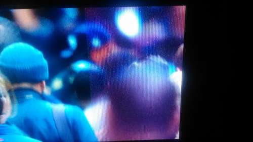

LG 42LN5400 tv , az alábbi hibát produkálja : (kép szétesik, kockásodik, hang rendben ) , amint a hiba előjön, 40 mp elteltével újra megismétlődik.
Jelerősség 95% +
jelminőség: 67% + (ezek az adatok tv függőek ? )Segítségeteket előre is köszönöm!

Ahogy ígértem, ma megvettem a csillapítót.
Bekötöttem... Tekertem... És nagyon szépen látszódott a változó jelszintből és a jelminőségből... Hogy a tévének semmi baja, túl erős a bejövő jel... (Ahogy egy picit elkezdett csökkenni a jelszint, szépen elindult felfelé a jelminőség. Minden csatorna bejön most.)
Amire se a kábeltévés emberke, se a tévészerelő nem gondolt. Sőt, a tévészerelő ezek szerint be is hazudta, hogy a tévé valóban rossz... Szerintem semmit nem csinált vele... De azért elkért 13eFt-ot...
Nem is tudom, hogy most örüljek, vagy ne... (Már beleéltem magam egy 42LB671V-be.)

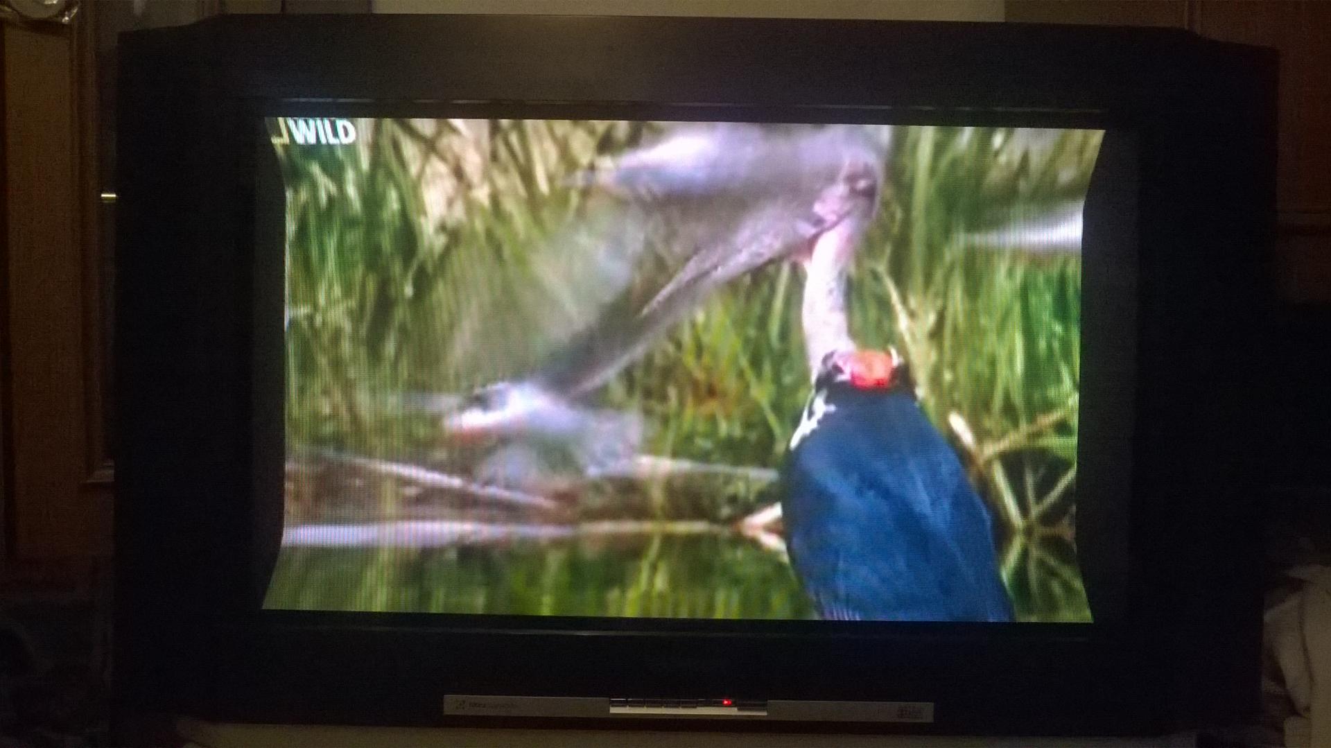

Mivel három katódsugárcső vetíti a képet egy tükrön keresztül a "vászonra", ezért tűéles konvergenciahibamentes képet semmi esetre se várj!
Lehetne rajta javítani, (takarítás fókuszálás, konvergálás), de olyan mint egy crt-n vagy lcd-n sosem lesz.
Az "retekklub" beégést sem lehet kezelni, a a cső fluoreszcens rétegébe égett be a sok "maunikasó" nézése miatt. -

Nem mondtam, hogy nincs igaza a szerelőnek. De egy próbát megér szerintem, pár száz forintos elosztó-csillapító, amivel kicsit csökkented a jel erősségét.
Tipikusan 90% alatt KELL lennie.
Nálam pl UPC MedaiCard - 42LA620S-en :
De másik szobában UPC Box-on is 63% körül van és semmi gond nincs vele.
Amúgy a Tuner-ed 8+áfa (+ munkadíj) vagy Mainboard 48+áfa (+ munkadíj) lenne. Gondolom '42-es LV5590-ről van szó.
MR!!
Hali !
Szerintem a jel erősséged túl nagy ! Próbáld ki egy jel csillapítóval.
TUNER checking part
Checking method:
1. Check the signal strength or check whether the screen is normal when the external device is connected.
2. After measuring each voltage from power supply, finally replace the MAIN BOARD.When the signal is strong, use the attenuator (-10dB, -15dB, -20dB etc.)

-Badger-

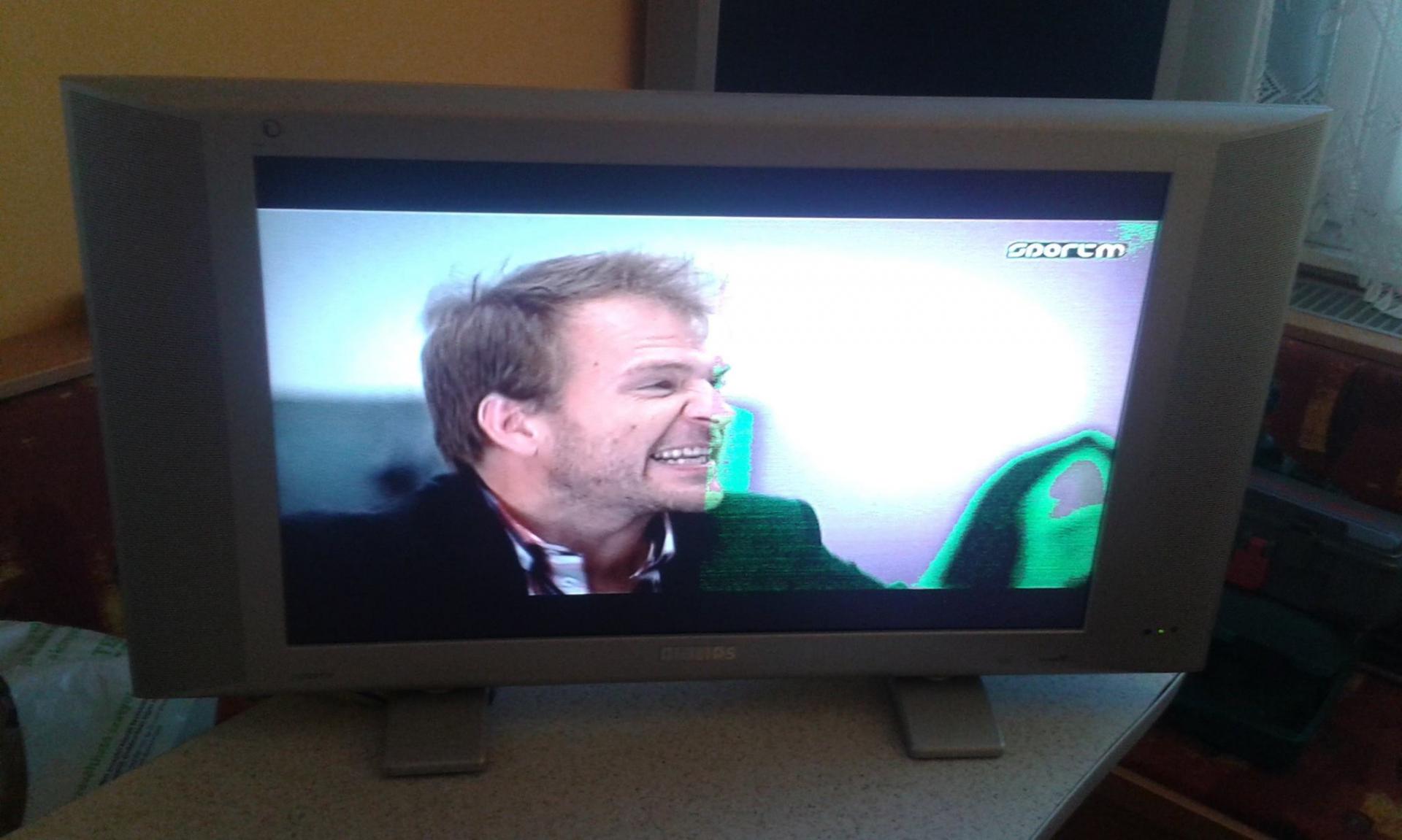

Sziasztok!Van két ugyanolyan típusú Philips FlatTv-m, LCD.Egyiknek a képen látható hibája van (fele képernyő tökéletes, fele kifakult,csikoz), a másiknak túlmelegedési hibája van.Tehát megy egy csomó ideig, majd magától lekapcsol.A kettőből szeretnék egy jót összebűvészkedni.Gondoltam, ha biztosan az lcd a hibás, kicserélném a jóra.Ha nem költséges nagyon, akkor érdekelne mindkettő javítása is.

aranypityko
Bekapcsoltam ma az LG 50PK350 típusú plazma TV-met és fotón látható szörnyűség fogadott.
Mi lehet a baj? Javítható?
köszönöm -

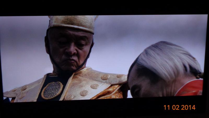

Van egy panasonic p50x50 tevem aminek nagyon rossz a fekete szintje ahhoz kepest hogy plazma teve. Ez ilyen volt uj koraban is, es mas tulajok es tesztoldalak is irtak hogy szar az x50 es x60 fekete szintje, szoval ez nem elromlott hanem ilyen. Kerdesem az, hogy lehet e csinalni valamit ezzel? Levettem a hatlapjat tegnap, van ott egy VR nevu potmeter. Azt teljesen balra allitva hajszalnyit mintha sotetebb lenne, de ilyenkor meg feher kepnel nagyon latszik a "ghost", szoval ez nem jott be. Van valami mas megoldas? -

Van egy Samsung LCD tv-m. Típusa a képen. Bekapcsolásnál villan egyet,vagy is egy pillanatra kivilágosodik,bal felső sarokban írja a szokásos dolgokat/ melyik bemenetről kapja a jelet/ aztán sötét marad.
Hang és a gombok tökéletesen működnek.
Tudom,látni kéne, de ha mondjuk a kijelzőt kell cserélni,akkor megéri megcsináltatni?
Északi országokba készült, ezért nem nagyon találtam hozzá semmit.
Sajnálnám kidobni,márcsak azért is mert fehér, és az ritka mint a "fehér holló" ! :-)http://www.webhallen.com/se-sv/ljud_och_bild/79502-samsung_32_lcd-tv_le-32r86w-vit
