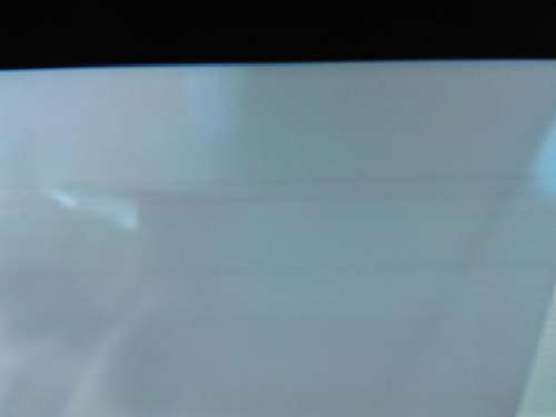

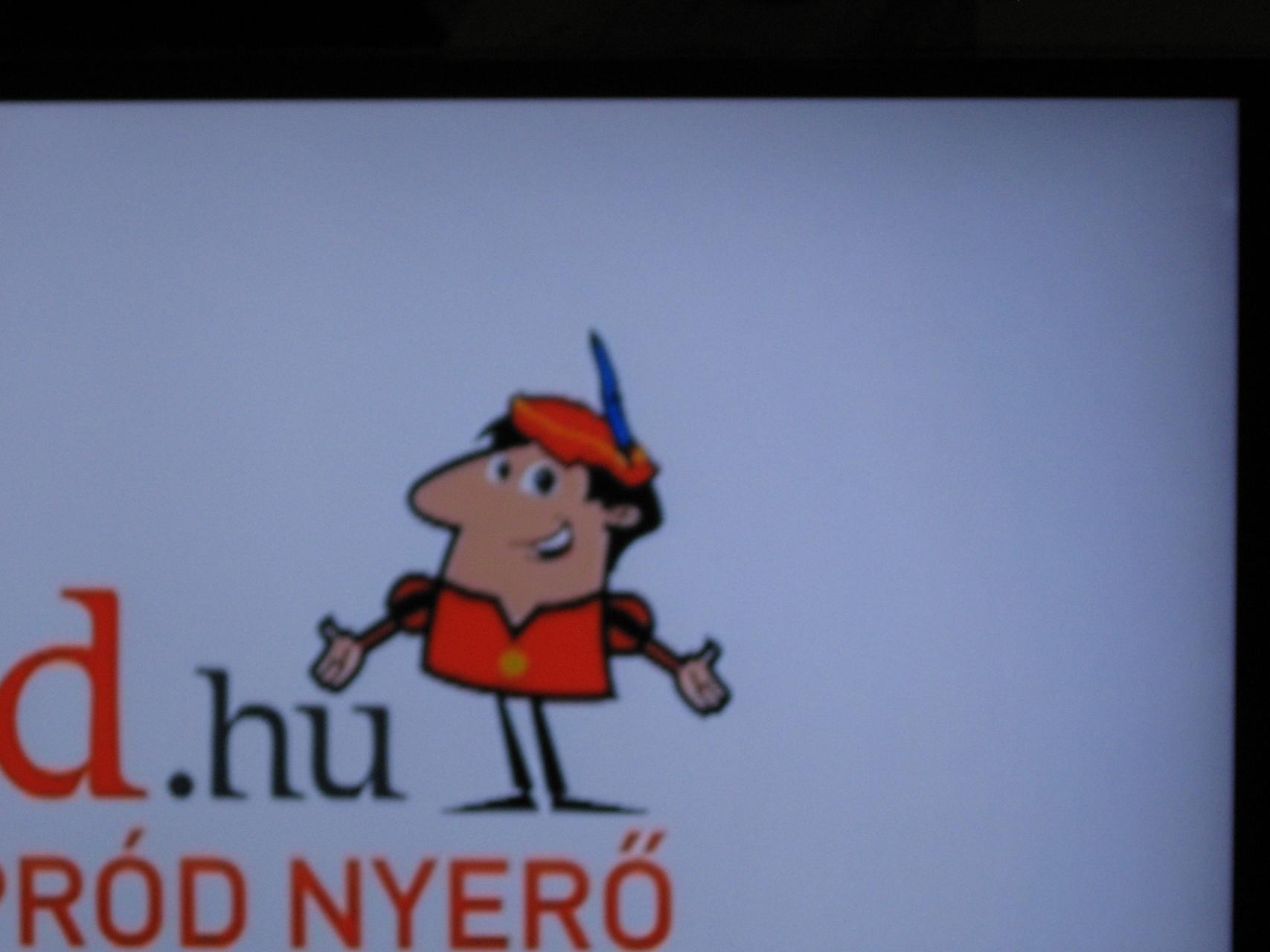

Adott egy Lg lcd-tv monitor m2294d tipus, fekete szinnel miota megvettem zug(5ev) Amikor bekapcsolom, halvany feher enyhen csikozott keppel indul, majd par masadperc utan megjonnek a szinek, felso feleben megmarad egy vizszintes feher csik, osszekapcsoltam szamitogeppel is a hiba ugyanugy fenall, sot a felbontas sem az igazi, vibral a kep, hasznalhatatlan igy a minoseg.
itt egy video a hibarol: http://www.youtube.com/watch?v=IMD0FEJV5kE
Erdemes javitani?

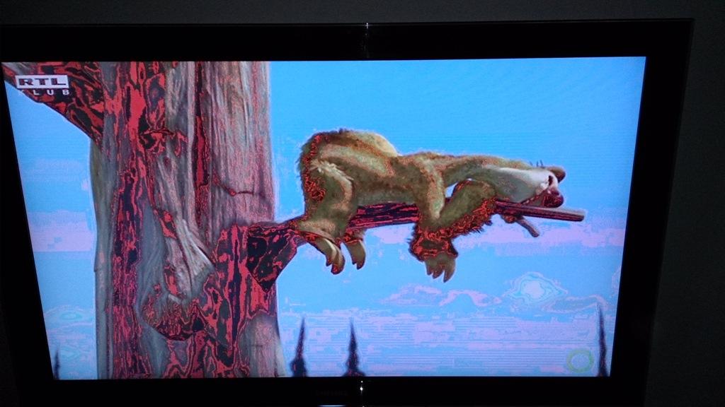

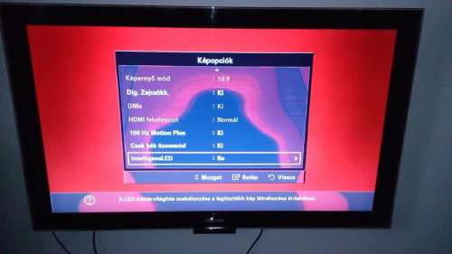

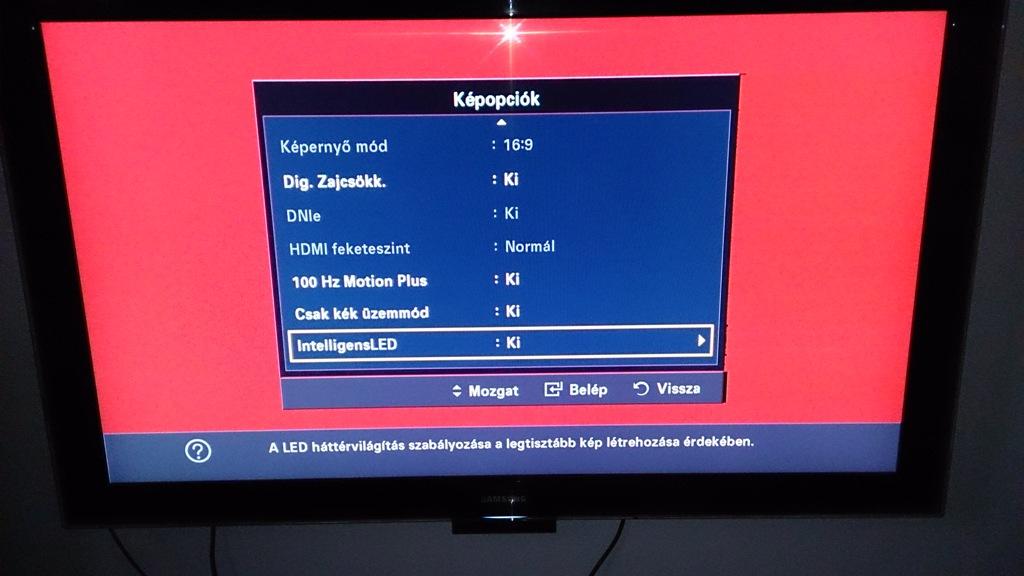

Mandark101
Van egy Samsung LE55A956-os LCD TV-m, ami 4 évig gond nélkül működött.
Kb egy hónapja bekapcsoláskor a fekete árnyalatok pirosban jelentek meg. Akkor 4 óra kihúzott állapot után megjavult. Tegnap viszont újra előjött a hiba és azóta folyamatosan az alábbi jelenséget produkálja:Próbáltam mozgatni a HDMI és a 220-as csatlakozásokat, de nem változik semmi.
Mekkora lehet a baj?Köszi!

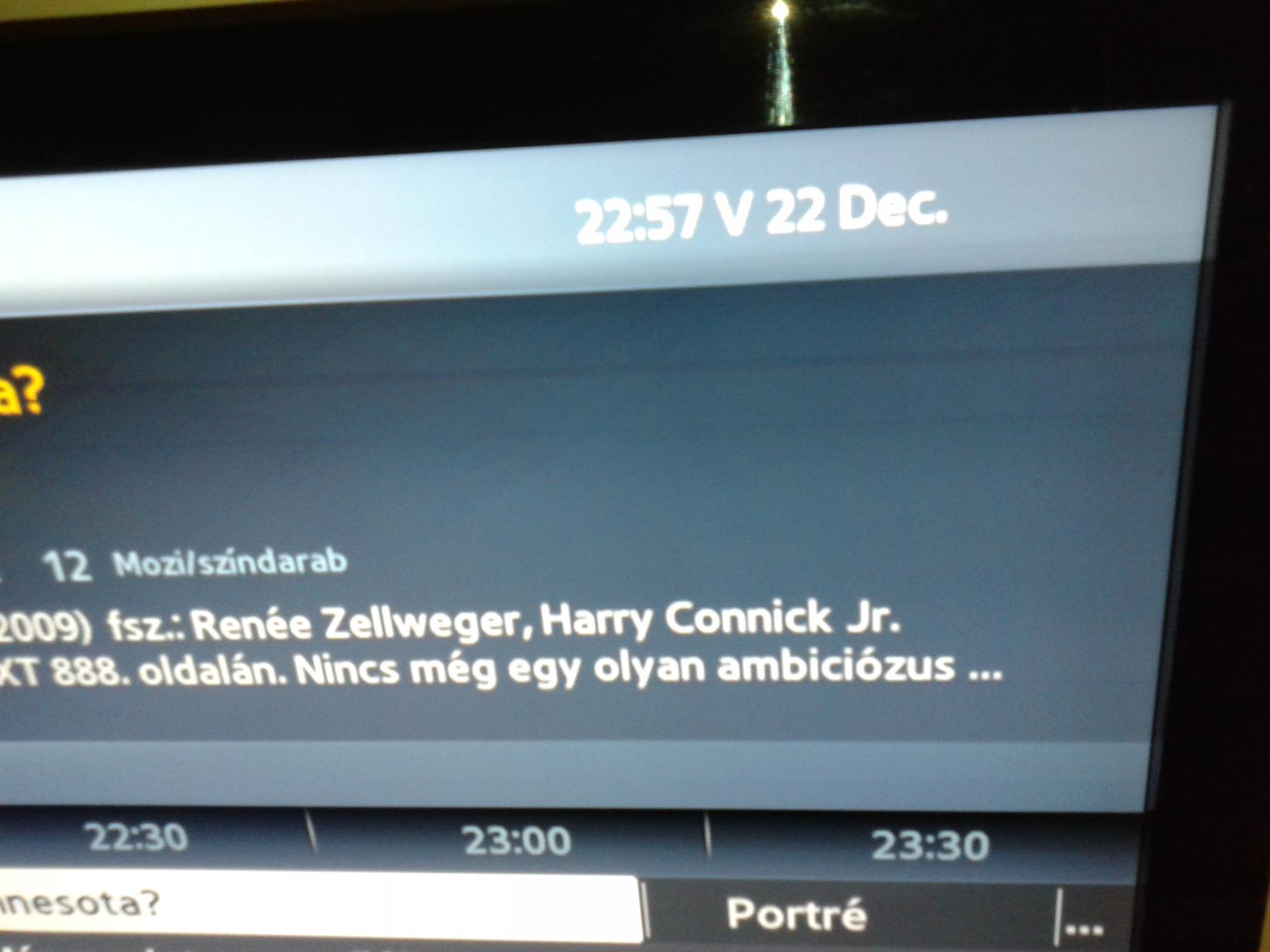

Sziasztok !
Vettem egy Samsung UE32F5000 82 cm es led tv t.
T-mobilos dobozzal ( IP tv) van összekötve scart kábelen keresztül. a tv.
Propléma az lenne hogy az adasok szép tiszta képpel jönnek viszont a háttérbe egy kb 5 cm es feher sáv fut folyamatosan jobbrol balra haladva, amit világosabb képnél nem látni viszont a fekete háttéren /sötétebb képnél jól látszik.
Kérdés hogy ez tv hiba ? mert a régi képcsoves tv nem volt ilyen probléma..
vagy a scart kábel helyett kellene hdmi?
Köszönöm előre is !

A színek vannak hangyányit elcsúszva?
Ha igen , akkor, feltehetően korábban javították konvergencia hibával és nem megfelelően állították be/ nem mentették el megfelelően a beállításokat.
Próbálj meg a felhasználói menüben beállítani, ha megoldja öröm, ha nem akkor sajnos szaki igénybevétele javallott.
Amennyiben egyéb probléma van, akkor képet csatolj! -

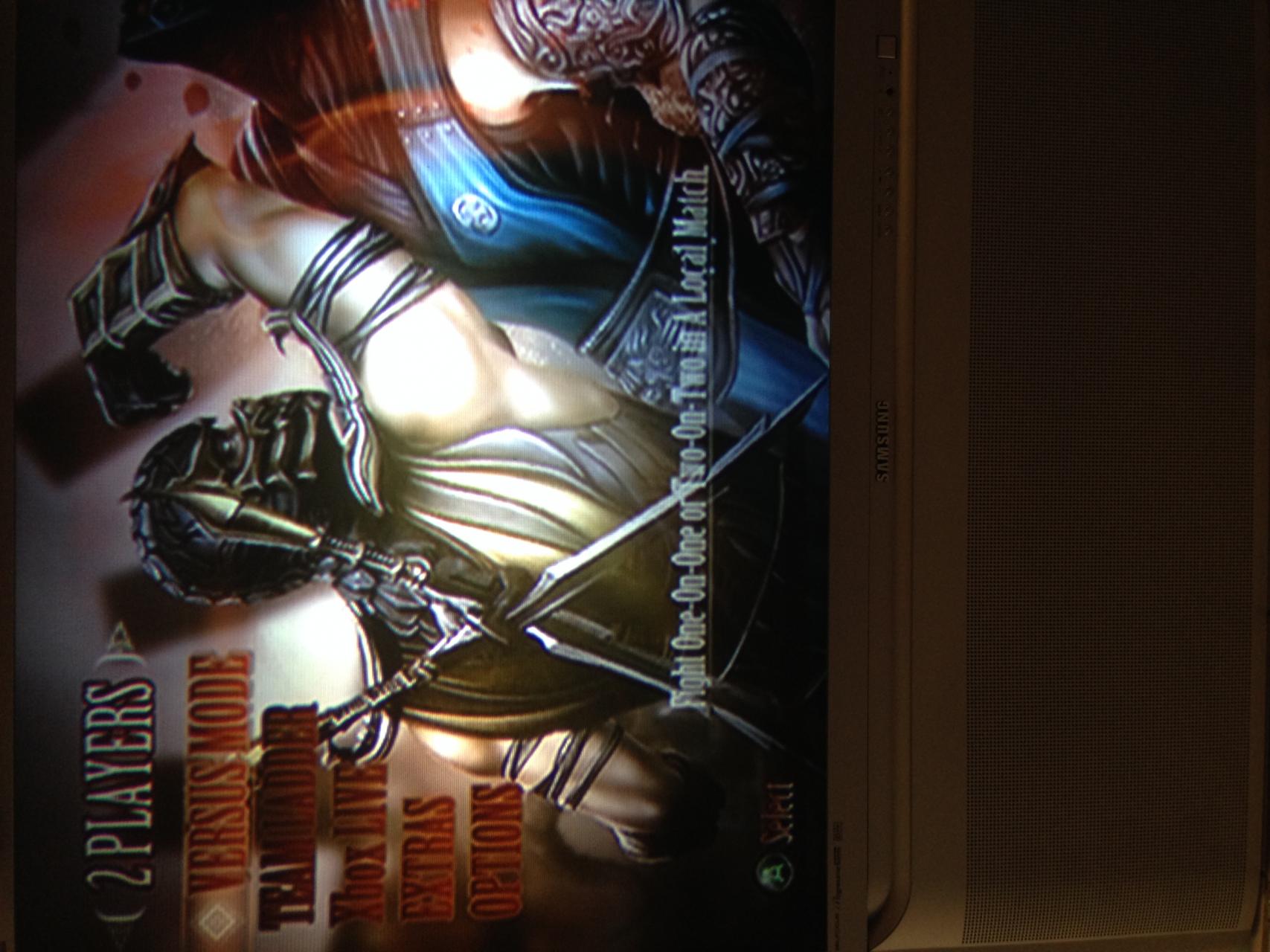

Hello,
Adott egy öreg, de tökéletesen működő Samsung SP43T8HL tv. Most komponens kábellel rákötöttem az xbox 360-at. 480p-n van kép, de az egész kép olyan homályos mosott. 720p vagy 1080p-t választva csak üres kék képernyő van.A kérdésem az, hogy a 480p-s kép élességén lehet-e állítani vagy esetleg előhozni a 720p-t?
Scart bemenetről minden rendben, nincs elmosottság, de ha már HD-Ready a tv akkor használjuk ki.. -
