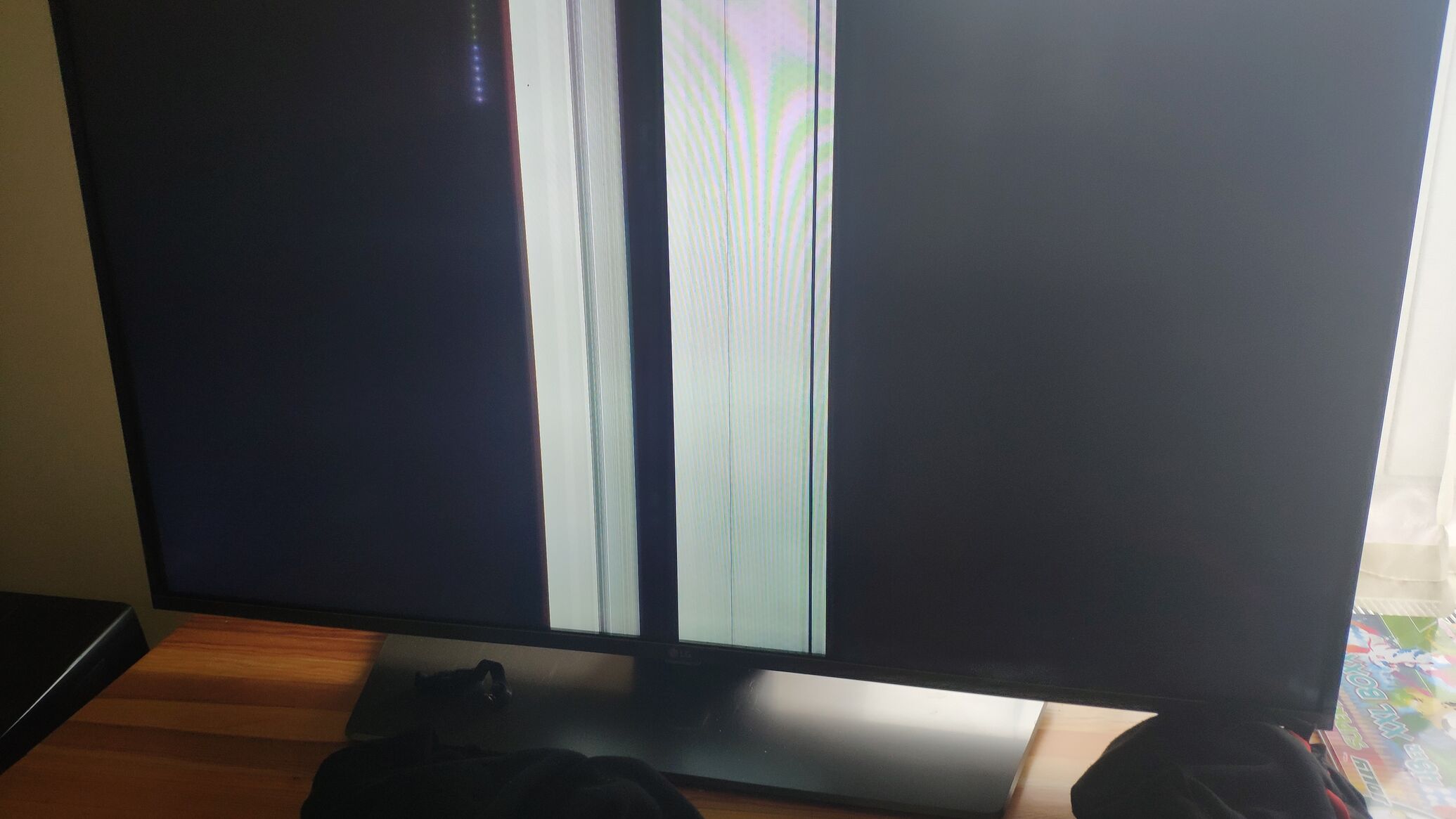

Függőleges csíkos, és szép lassan kifehéredik, kijelző kuka vagy t-con /mainboard hibás lehet? -

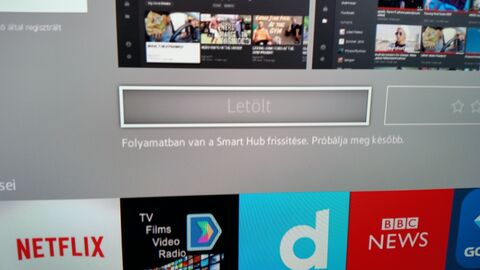

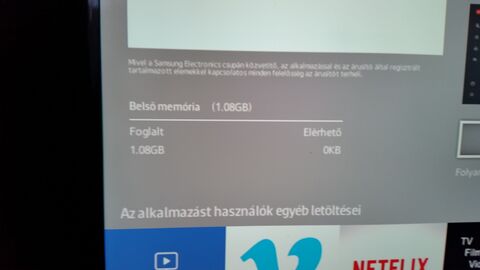

Adott egy Samsung UE60j6240 Tv. Megtelt a belső memóriája. Érdeklődnék, hogy tud-e valaki rá megoldást hogyan lehet szabad helyet felszabadítani. Samsung távsegítséggel próbálkoztam, márciusban a 3. próbálkozó srác meg tudta oldani, de újra előjött a probléma. Nemrég megint kisérleteztem a távsegítséggel de nem jártak sikerrel. Azt mondják ez egyedi eset. Mondtam nekik,hogy külföldi oldalakon olvastam,hogy nem egyedi eset mert a 4k tévékkel is szívnak így(megoldás ott sincs).Javasolták,hogy hívjam ki a szervízt. Ki is jönnének 12 ezerért (gari már lejárt)+ javítás,de a csajszinak fogalma sincs,hogy sikerül-e bármit is tenni vele. A legnagyobb baj az,hogy próbálták lefrissíteni az appokat is,de mivel nincs szabad hely ahova frissítene így már azok sem használhatóak. Most így van egy szép nagy hagyományos Tv-m. Járt már így valamelyikőtök,ha igen tudtok rá megoldást?Köszönöm

MENÜ / 123 MENÜ Támogatás Öndiagnózis Visszaállítás lenne a megoldás.
Lehet hogy a mostani állapotban már nem működik...
Amit axlrose32 irt az a biztos módszer

Volt Factory Reset is szerviztávval, sajnos nem segít. Volt több próbálkozásom mióta a Samsung távsegítség bemondat az unalmast. Factory Reset után áramtalanítás egész éjszakára, Smart Hub visszaállítás, mégsem törlődik a belső memóriából semmi.
sam1
Mármint ha a szerviztáv alatt ugyanazt a ,,4 belépőgombos" lehetőséget értjük,amivel belépek a tv szervizmenüjébe.
ElektrikusDE
A "szerviztáv" eltér a TV-hez adott távezérlőtől.
Nem a ,,4 belépőgombos" lehetőséget értjük alatta, hanem egy fizikai eszközt!
[ Szerkesztve ]
“Lex malla, lex nulla. A bad law is no law.” A rossz törvény, nem törvény! DW: The Moment is Coming || Doctor Who BBC www.youtube.com/watch?v=uZAO6E2x9xs

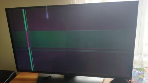

bacsis
Közösségépítő

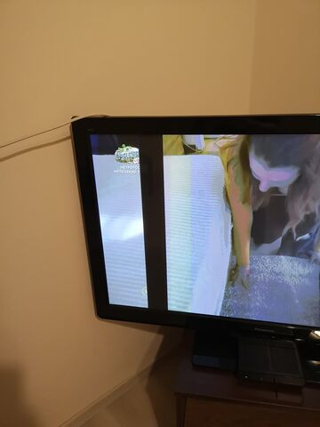

sziasztok!
Az LG csoportból küldtek át ide,a következő problémámmal:
A gyerek 3 éves 48"-os LG TV-je reggel bekapcsolás után ilyen képpel fogadott:
Nem esett le, nem sérült a panel. Este jó volt még reggelre nem.
Mit lehet ezzel csinálni? Gondolok itt arra, hogy van valami szerviz ahol ezt javítani tudják esetleg? Vagy elektronika csere? Mennyire kompatibilisek az LG TV-k elektronikája, gondolok itta arra, hogy full tipus azonos elektronikája jó csak bele?
Köszi a válaszokat előre is -

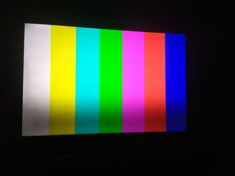

Egy Samsung UE40F6320 típusú TV-nél jelentkezik a lenti képen látható hiba. A kép alul, egy sorban elsötétül. Korábban is előfordult néha, de akkor mindig megjavult magától.
Kérdésem az, hogy érdemes-e szereltetni, avagy nem? Esetleg ha érdemes, akkor hova lehetne elvinni?

Lackooo84
válasz kepirosandor #11341 üzenetére
Kiment egy sor led. Persze, hogy érdemes javítani.
