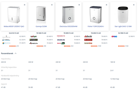

belgast
Esetleg tudna valaki páramentesítőt ajánlani?
Elszabadult árak miatt visszább kellette vennem a fűtést és a szobámban előjöttek a kedves kis penész foltok. Pára 80% és 18 fok körül szokott lenni bent.
Sajnos nem tudok jobban fűteni így is 60k a gáz havonta. Igen sajnos nincs szigetelés de 2,5milliom nincs erre a célre így pár évig ez így marad.
Ezek férnek benne a keretbe.

válasz belgast #132679 üzenetére
Látom, jellemzően 400+W-os készülékek vannak. Biztosan az a megoldás a magas gázszámlára, hogy mellé csapsz magas villanyszámlát?
A páramentesítő a levegőből veszi ki a párát és folyékony vizet csinál belőle. Ahhoz, hogy a 80%-ból az egészséges 50-55% legyen, sok vizet kell kivenni. Ráadásul a pára a lakásban mindenhol jelen van, a gép kapacitását pedig köbméterre méretezik. Olyan gépet válassz, aminek tartály mellett van kivezetőcsöve is, amit mondjuk a kádba tudsz lökni. Az a 2-3 literes tartály pikk-pakk megtelik 80% RH-nál.
3 literes tartály, 20 liter/nap, 3,5 óránként megtelik, ha nem öntöd ki, a gép leáll. Kelhetsz fel éjszaka, mint a kisgyerekhez, meg szaladj haza munkából...Ha minden kötél szakad, nem kell félni az akasztástól!

Doki16
Én a Mideát vettem, hogy vakolás, glettelés, festés után gyorsan kiszárítsam a falakat. Ez az egy célom volt vele. De a mostani időben elég sokat megy, mert nálunk is nagy a párás bejött penész koma a sarokba. jól teszik a dolgát, egy 15 m2-es szobában állandó üzem mellett simán tart 50-60 közötti párát és cserében felfűti a szobát 23-24 fokra a jelenlegi időben. Nem mondom hogy halk fajta, aludni én nem tudnék mellette. Bár én mindig maxon járatom, mert csak úgy van értelme. Low-on már nem olyan hatékony. Van rajta kivezetőnyílás amúgy. Így kvázi "végtelen" az üzemideje ha lefolyóba vezeted.
A képen látható gépek electrolux ,fisher, midea egy és ugyanazok. Mideának is van ugyanilyen kinézetű. [kép]

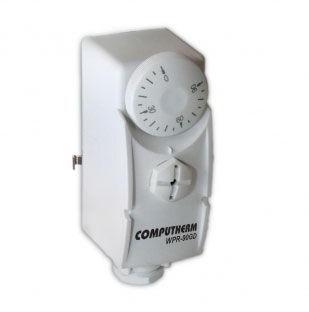

Syl
Ilyen cső jön ki a kazánból [kép], erre kellene úgy ráapplikálni a csőtermosztátot, hogy az rendesen működjön.
Simán ráerősítve a csőre, szinte semmit nem érzékel a melegből.
Valami ötlet?Never let your sense of morals prevent you from doing what's right.

Z_A_P
Nekem pont ez az Electrolux van.
Jó kis gép, és van rajta kifolyó cső (nem muszáj tartályba gyűjteni) , ha ki tudod vezetni akkor 24H mehet. (legrosszabb esetben felkarod egy székre és a csövet egy nagy vödörbe engeded (így használtam festés után mikor szárítani kellett))OK
a paramentesiteses topikban a szelloztetes lett kihozva, mint vegso megoldas - joval olcsobban, meg ha a plusz futest is belekalkulaljuk, mint a paramentesito, aminek ilyen paratartalom mellett akar egesz nap is elketyeg, ha tenyleg 50-60% kozelebe akarod lenyomni.
