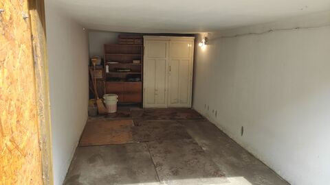

Ha jól sejtem ez amolyan sorgarázs. Őszinte leszek, amíg a sor többi garázsán ugyanaz a 60 éves faajtó van és ugyanilyen belső állapotúak, addig szerintem nagy ft-okat indokolatlan a tiédre is költeni, pláne eladás előtt.
Felújításra 2 opció van. Tisztességesen megcsinálni - drága és tartós, vagy: így úgy megcsinálni - olcsó és hamar "elkopik".
A beton repedéseivel is az a baj, h azokat kb. betonvarrni kéne, h valamit érjen. Az meg horror összeg még ha magad is állsz neki. Minden más kétséges h mennyire lesz tartós.
Nyilván a betonfesték jó ötlet (egyébként felkopik elég hamar az is), de annak is jó volna egy normális, repedésmentes alap. Padloponnal lehet próbálkozni, de ugye ha alatta mozog a beton, átrepeszti ugyanúgy azt is.
Ami még alternatív megoldás repedt aljzat esetén, a feszültségmentesítő lemez beágyazása, de 18-20 m2-re az is 100k ft.
Más felől a méret. Ilyen garázsokba már a 120-as Skoda is centizve fért be, a mai középkategóriás autók meg talán sehogy. Tehát félre ne érts, de akinek mondjuk igénye lenne egy "szebb" garázsra a "szép" autójához, annak lehet be sem fog férni.
Aknával is az a baj, h kenhetsz arra bármilyen "vízgátló" vakolatot, amiből megrakták (tégla, pinceblokk?) ugyanúgy vizesedni fog alatta, aztán idő kérdése és kb egybe dobja majd le az egészet. Ez a megoldás csak a jelenlegi helyzet "eltakarása" a vevőjelölt elől.
Nyilván tisztességesen megcsinálni, vízszigetelni egy aknát utólag horror ezért le sem írom a folyamatát.
Tehát, összegezve, én biztosan nem költenék rá a meszelésen kívül 1 ft-ot sem. De ha mindenáron ki akarod pofozni, akkor Padlopon + betonfesték, az aknához meg biztosan nem nyúlnék (apropó, ki a tköm szerel manapság már otthon egy mai autót?Na ugye.)
Ez lenne a garázsom, amit fel kéne kicsit újítani eladásra. A bérlő néninek az a zseniális ötlete volt, hogy fellocsolja vízzel, ennyi lesz a takarítás, ezért vizes a képen. Egyébként száraz mindenhol.
Most találtam olyan megoldást is, amiben a betont festik. Ez működhet nálam is? Le lehet takarítani a sarat erről a festett felületről? Gumi nem fogja be?Elvileg nem kell, csak alapozó, hogy ne legyen poros, utána aljzatkiegyenlítő, és erre a betonfesték. Most ami van az sima beton, eléggé porzik, meg 1-2 helyen van benne kisebb repedés.
Körbe az alja volt valamikor házilag szerintem gipsszel vakolgatva... azt is le kéne verni, és újrafesteni? Körbe tenni akarok egy sor burkolólapot a falra, hogy ha vizes a kocsi, akkor se folyjon rá a falra soha többet a cucc.Az akna a másik gócpont, arról nem csináltam képet. Ott meg le kell szedni a máló vakolatot, és mehet rá az Aquabau vízzáró vakolat, ennyi?
Esetleg még egy ledes lámpát tennék be, a 40 éves foglalat helyett, az is sokat dobna a látványon.
A régi szekrények is ki lesznek dobva. Talán a falak is kapnak egy meszelést, mert a jobb oldali nagyon koszos, nem tudom mit csinált vele a néni... eleve balról száll ki.
A plafonhoz nem nyúlok szerintem... az valami nád+bármi, vályog szerűség lehet. Nem ázik be sehol, felette van még padlás+lemez tető. -

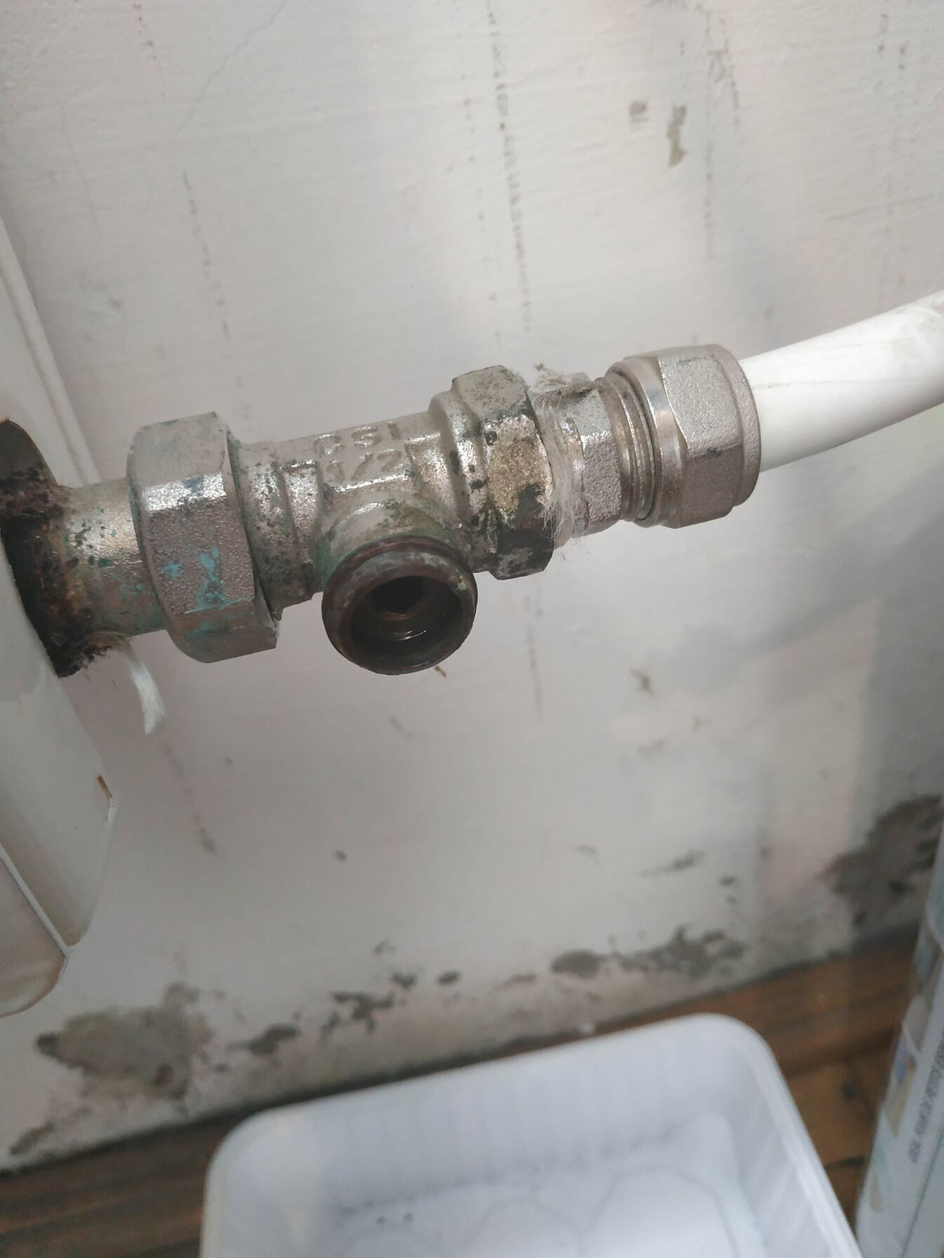

jackbacsi87 #103679 üzenetére
Az alsó a torlószelep, azzal tudod szabályozni hogy mennyi időt töltsön a víz a radiátorban, ha ott csöpög akkor cserélni kell.
jackbacsi87
Kb 2 hete amíg nem voltam otthon, a szobai radiátorom úgy döntött, elengedi a felső csatlakozásnál a vizet, eláztatva a szobát. Kiscsaládnak az lett gyanús, hogy a kazánban a nyomás leesett. Szerencsére elhárították a problémát. A biztonság kedvéért bekerült alá egy tál, amibe azóta lassan csöpög a víz, viszont most nem a felső csatlakozásnál hanem az alsónál. T-elágazónál szivárog a víz a csonkból. A belsejében amit látok imbuszt azzal állítható, vagy cserés az elágazó? -

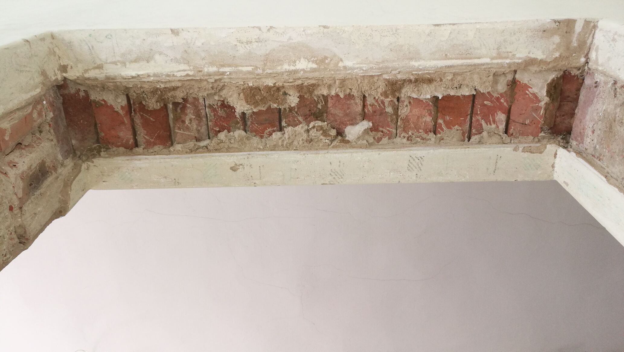

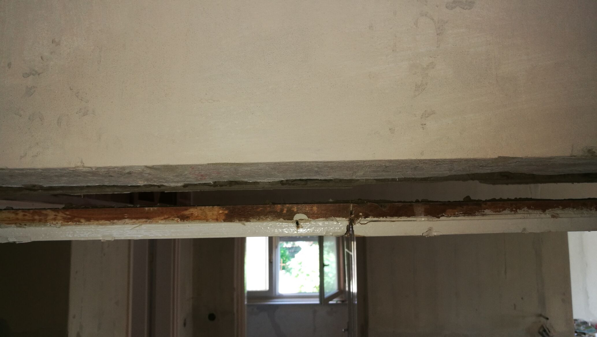

Borisz76 #103644 üzenetére
Látszik hogy ékesen "boltívesen" van berakva az a téglasor, ha eddig nem repedezett a fal és az új tok magassága is stimmel akkor én nem bántanám, max malterral szépen síkba vakolnám esetleg raknák körbe vakolat erősítő hálót.
A szegeket húzd ki, az új toknak tokrögzítő csavar kell meg purhab -
kunberci
Borisz76 #103646 üzenetére
Pedig az boltív, ahogy a többiek írják. Nálunk is ugyanígy volt kialakítva, mint nálad. Kisméretű téglából készült, csak nálunk a fal szélessége a kisméretű tégla szélessége volt. Nem állsz neki kőműves kalapáccsal ütni, verni, akkor nem fog leszakadni. Én is kibontottam az ajtó tokokat, és úgy döntöttem, hogy teszek be áthidalókat. Nálunk ilyen áthidaló lett beépítve. 230-as nagyflex szegmentált gyémánt vágótárcsa, kétoldalt bevágva, és finoman leütve a tégla. Én úgy voltam, ha most nem csináljuk meg, akkor már soha, úgyhogy nekiálltam, és tettem 4 ajtó fölé áthidalót. Azért álltam neki, mert a régebbi házaknál inkább homok, mész volt a malterban, és kevés cement, ami keveset fogott. Mai falazó anyagoknál már nem lenne probléma.
Szia,
amikor én cseréltem az ajtókat, a szögeket kiszedtem, semmi szükség rájuk (van, ahová én is tömörfa ajtót raktam).
Csatlakozom; ha össze akart volna omlani, már megtette volna. Viszont ha bizonytalan vagy, szedd ki a legszélén lévő téglát és ki fog derülni mi van mögötte/fölötte... a fotón mintha felfeküdnének a téglák ott valamire. -

Üdv.

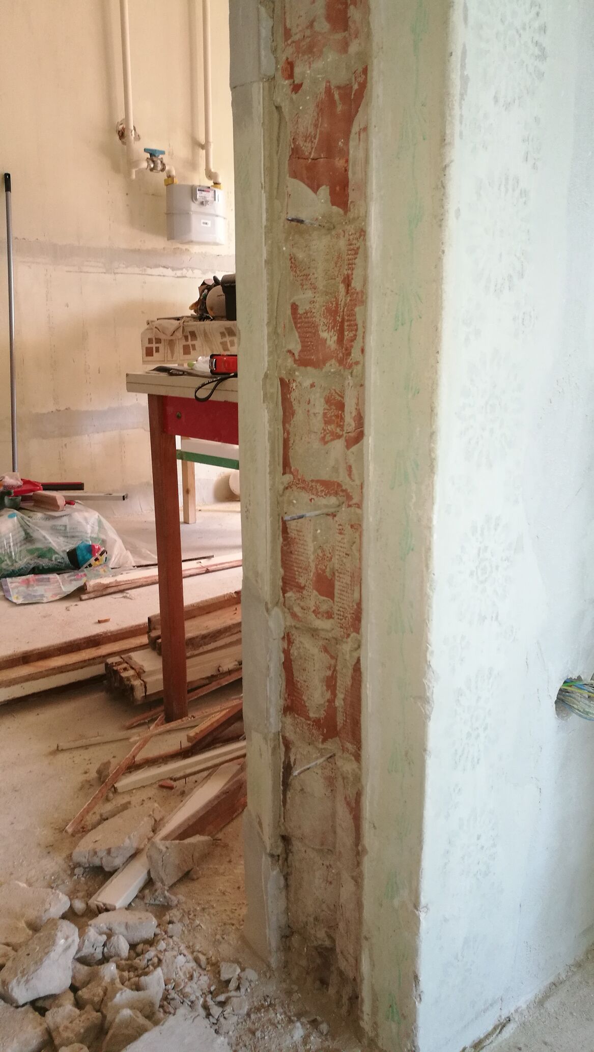

Úgy döntöttünk, hogy belső ajtók cserélve lesznek , aminek több oka is volt..... A lényeg, hogy új tömör fenyő beltéri ajtók lesznek.
A régi ajtók pallótokosak és az újak is azok lesznek.
Kibontottam a régi ajtókat és volt ahol csak a malter fogta a keretet de volt olyan rész is ahol szegek álltak ki a téglafalból.
Ez utóbbival kapcsolatos a kérdésem :Maradjon a szeg vagy vágjam le őket ?
Kép :
Az tiszta sor, hogy a malter mellé kellett , hogy kicsit stabilabb legyen a tok de vajon a purhab mellé is kell ? Az viszont biztos, hogy az új tok beillesztését nehezíti.
Másik kérdés :
Tok kibontás :Itt a tok teteje és az "áthidaló" ( lásd lentebb ! ) között jó 5-6 cm hézag volt.
Ez a rés törmelékkel és homokkal volt tele.
Por száraz természetesen.....amit kisöpörtem.
Így született a fenti kép.Viszont az "áthidaló" érdekes.... :
Mint látható is : kisméretű tégla.
Nem tudom, hogy van e fölötte rendes áthidaló !
Az is lehet, hogy van és csak nagy volt a nyílás és ezzel "töltötték ki" a felesleget....Az biztos, hogy a tok és a téglák között 5-6 cm rés , homokkal, törmelékkel feltöltve nem tart szinte semmit. Tehát ha gond lenne, akkor már 40 év alatt előjött volna a hiba.
A szomszédom pont átjött és meglátta.
Azt mondja , hogy ilyet még nem látott !
Felhívta az édesapját akinek elmagyarázta a helyzetet.
Édesapja szerint azonnal alá kell gerendázni mert pár éve valahol hasonló "áthidaló" miatt valaki meghalt mert a fejére omlott az egész.De a fenti "réses" kép miatt én nem gondolom, hogy ez leomlana, hiszen évek óta így áll.....és sajnos röntgen szemem sincs, hogy van e felette rendes áthidaló vagy sem.
Szerintetek ? Valaki találkozott már hasonló megoldással ?
