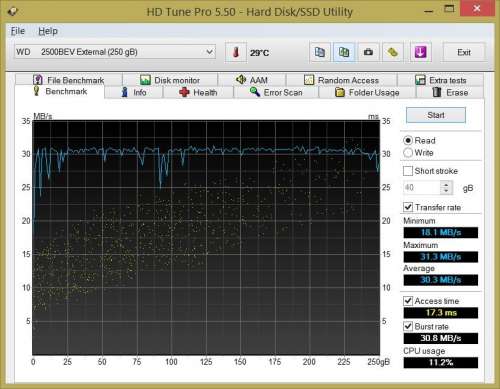

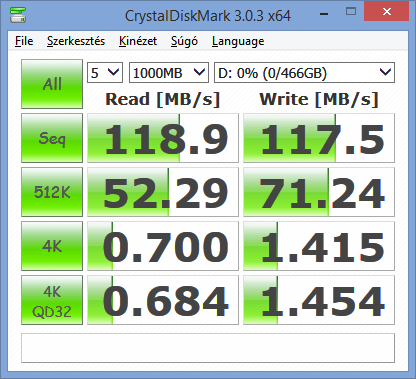

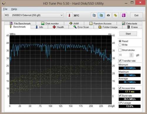

Előkerestem egy régi USB2-es Passportomat, amit szétoperáltam, mert jövőben majd lehet átrakom belőle vinyót egy 2,5" USB3-as mobil rackbe. Direkt ezt szedtem elő, ami még lassabb, kis adatsűrűségű vinyó van benne, h ne lehessen ráfogni, h a nagy adatsűrűség, modern vezérlő dobna rajta stb. Csináltam laptop USB2 / USB3 portjában olvasás teszteket, de az eredmény meglepő. Korábban ilyen növekedést USB2-n csak turbo driverekkel lehetett elérni, v még azzal se.
WD My Passport Essential 250 GB USB 2.0 @ USB 2.0
WD My Passport Essential 250 GB USB 2.0 @ USB 3.0
[ Szerkesztve ]
