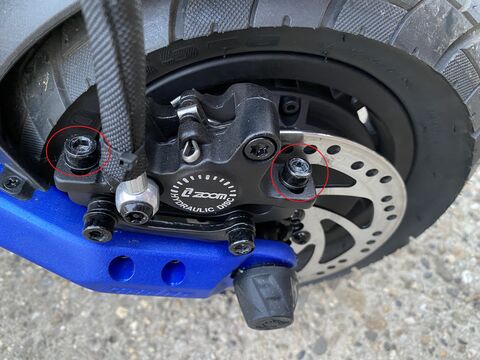

Sziasztok! A Xiaomi mi electric pro 2 szeretnék kormánymarkolatot cserélni, mert a gyári rohadt kényelmetlen. Segítenétek hol találnék hozzá valami puhább gumi, vagy szivacs markolatot? És a kicserélése mennyire nehéz? köszi a segítséget előre is.
DigitXT
jozsi252 #9587 üzenetére
Úgy tudom, hogy az a trükk, hogy lelazítod, majd behúzod a féket,
ekkor beállítja magát szimmetrikusan, majd tartva a féket, vissza
rögzíted a csavarokat. De ez csak ilyen hallomás, sose csináltam.Szerk: egy kis esti színes, ide vágó mikromobilitás témában.
jozsi252
Az első féken egy kicsit állítani kellett mert egy hangyafasznyit beleért a tárcsa a betétbe. A fékhez az az igazság hogy most nyúltam először. A pirossal bekarikázott csavarokat lazítottam fel, majd oldalirányba addig mozgattam amíg jó nem lett. Most már tökéletes, nem ér bele egyáltalán!
A kérdésem az lenne hogy ennél finomabb állítási lehetőség van ezen a típusú féken? Az a helyzet hogy elbasztam vele vagy 25 percet mert olyan kis úton jár a betét hogy szerintem század milliméterek is számítottak az elhelyezésnél.
Vagy csak ez az egy lehetőség van aztán kész? -

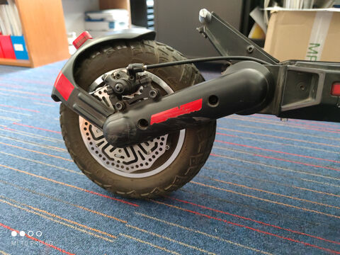

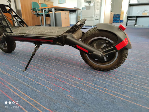

Laca1212 #9558 üzenetére
Na most a leírtak és a képen látható infó alapján felmerül a kérdés, hogy nem valami koppintást sóztak rád?
Xiaomi se igénytelen (sőt), de a Kugoo valahogy időtállóbbnak tűnik nekem. Xiaomi kormányrúd kotyogás, lötyögés nagyon zavaró, ezen kívül vicc, hogy a sárvédő minden darabon kivétel nélkül letörik. A féklámpának is búcsút lehet inteni 1000km-en belül, ráadásul törvényszerű, hogy a csoki bekötés tövében enged el a kábel, hogy legyen vele cumi rendesen.
Kugoonál ilyenek nincsenek. Erős, masszív, robosztus. Sokkal inkább ajánlom, mint a Xiaomit. Igaz, az említett két típus (M365 sima és Pro valamint G2 Pro) nem is ugyanabban a kategóriában versenyez, ezért elvárható, hogy masszívabb, tartósabb legyen.
Laca1212
"- igényes anyaghasználat, összeszerelés (Xiaomihoz képest)"
Hát nem tudom, nekem a Xiaomi mérföldekkel minőségibbnek hatott. Xiaomi egy "japán" precíz cucc, G2 Pro meg egy igazi dzsunka kínai, kínai bolt szaggal
Itt-ott lóg a ragasztórúd odaszáradt szála, taposón a gumi hol le van ragasztva hol nincs. Hátsó lámpa ferdén áll, első lámpa a csálén vágott, festetlen lemezzel egy vicc...ráadásul az égbe világít. Festékhiány itt-ott (pedig zsír új), kezelőszervek is gagyibbak mint Xiaomin. Ergonómia nulla, bárhogy állítom...a gáz és a bekapcsoló (+, -) sehogy sem áll kézre, pedig nem kicsi a kezem, hüvelykujjam. Markolat gumi forog körbe. Hátsó lámpa csak féklámpa. Akku töltöttség jelző össze vissza mutat néha (leesik nagyobb terhelésnél, aztán visszaugrik 1-ről 3-ra). Motorféket Xiaomin hatásosabbnak éreztem, és ezen nem is állítható.
De biztos csak én vagyok ufó.Tempomat, BT nekem is hiányzik. Kormány alacsony (ez nem hiba, egyéni gond, bár nem vagyok magas...180 cm).
Fentiek ellenére teszik a cucc. Nekem elég erős, felvisz minden dombon. Hatótáv nekem bőven elég, kb 35-40 km. Fokozatonkénti végsebességek megfelelnek.

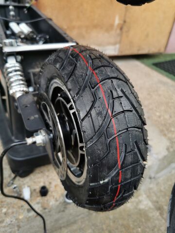

Reggie0 #9555 üzenetére
Mindkettő igaz, egyik simán kezelhető...
De ha már felszenvedtem a
gumit fordítva, gondoltam egyszerűbb átrakni a féket... elvégre teljesen
szimmetrikus a konzol. Igen ám, de a nyereg nem.Szóval most vagy
nyereg csere (rendeltem egy félhidraulikusat, ami volt akinek bevált itt),
vagy vissza az egész... Gumit megfordítani nincs kedvem, de még ott a
másik motor, ami nincs centrírozva, ezt egész jól kisúlyoztam, nem ráz,
szóval a másikon még felrakhatom jó irányba a forgásirányos gumit.
Bezzeg a gyári az szimmetrikus volt, kellett nekem lecserélni (nyehehe).Az zavart meg, hogy tesztelésnél összecseréltem a fázis sorrendet...
(Klasszikus tudtam, de nem sejtettem eset... a lusta kétszer dolgozik...)Ui: ott már tudtam, hogy baj lesz, amikor a tárcsán kívülre került a nyíl...
(Na nem mintha ez önmagában baj lenne, lehet eleve így tervezték...)
Btw. nagyon nem tetszik a gyári nyereg, hogy elnyomja a tárcsát. Soha
nem láttam még ilyent, igaz motorokat szereltem, nem biciklit/rollert... -

Üdv! Néhány napja használom, nekem nagyon bejött.
Hátrányok:
- nincs BT, így okostelefonnal sem lehet párosítani
- nincs tempomatEgyeseknek hátrány lehet:
- kemény rugózás (nekem inkább előny)
- 23,5kg
- hátsókerék meghajtás (meg kell szokni)Előnyök:
- nagytestű rollerek között könnyűnek számít
- végsebesség, hatótáv korrekt
- terepen elég jól muzsikálEzeket írom úgy, hogy sok összehasonlítási alapom nincs. Xiaomit váltott, ahhoz képest egyértelműen szint lépés, sőt inkább ugrás.
