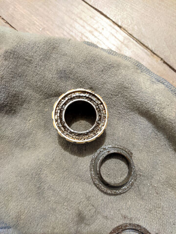

Na bye bye saint bb80, hello bb52, kicseréltem a középcsapágyat. A saint egy év után
Amúgy a Deore és Saint csapágy között felépítésben szerintem semmi különbség nincs, max az anyaga lehet jobb a Saint-nek. A porvédők, gumi tömítések is ugyanolyannak tűnnek, nem tudom szándékosan-e, de szvsz úgy vannak megoldva, hogy viszonylag könnyen bejusson a víz
. Kívül még oké, van két műanyag gyűrű és egy vékony gumi, de belül csak egy gumigyűrű van ezen a műanyag csövön, ha ezen átjutott a víz, már a csapágyakban van. Szerintem egy olyan alkatrészbe, amit rengeteg sár-víz érhet, ennél sokkal jobb tömítés kéne. De no, tanultam az esetből és ezután jobban vigyázok rá. No nem, nem fogom a sártól kímélni, de 2 havonta szét fogom szedni, kimosom benzinben a csapágyakat, teletömöm zsírral és mehet vissza. A műanyag porvédők szétszedéskor nagyon könnyen eltörnek, ezért egy pro tipp tőlem
: a régi lelakott középcsapágyakról le kell szedni és elrakni tartalékba, mert ugy-e külön nem kapható...
És ha már szerelés, a fogaskoszorút is leszedtem és már-már Hassagymeg szerűen ragyogó tisztára keféltem. Mondjuk nem volt nehéz, mert a squirt csak néhány fekete foltot hagyott rajta.

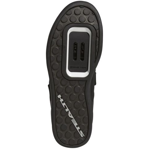

sziasztok. Hosszabb (egész napos, többnapos) gravel túrákhoz keresek spd cipőt, ami baromi kényelmes. A Five ten-t ismerem és szeretem, sima freeridert használom. Spd változata a Hellcats. Tudom, hogy ez alapvetően MTB cipő. Jelent valamit, hogy nem középen van a dokkoló (legalábbis én úgy nézem)
https://www.bike24.com/p2317677.html?q=hellcats
Maltese falcon jobban tetszik, de sehol nem találok, lehet megszünt (43 1/3) -

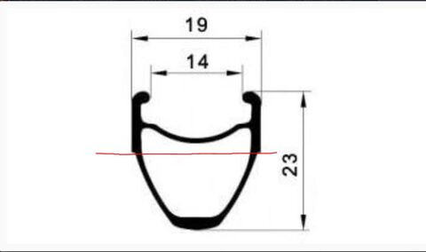

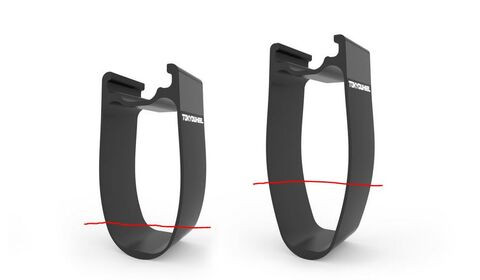

Maximum1 #157558 üzenetére
ezeknek mi köze a felni belső szélességéhez?
az első képeden 14mm a belső szélesség, attól lefelé lehet bármilyen mély a feni a 14mm nem változik meg.... és 19c belső szélességre rátenni 25-ös gumit nem nagy truváj, főleg, hogy 10 éve nem is léteztek ilyen széles országúti felnik, ellenben 28-as Durano már 2007-ben is volt és sokan használták (én is, a WH-7800 C50-emen...) -
