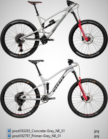

Nukeproof/Vitus gyártói szinten egymástól függetlenek, vagy csak közös a designer, vagy egy helyen veszik a festéket, és közben közös a programozójuk is? ( nagyon hasonló a file-ok neve a weblapjukon)Üdv B.

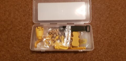

Én anno mig nem volt légtelenitöszettem,megoldotam anélkül is
Ilyennek lekaptam a kupakját,szikével vágtam le belöle hogy a fékkarnál a csavarhoz,ahol fel lehet tölteni olajjal belemnjen,fél l-es üres,tiszta kolásüveg,20cmes benzincsö ami rámegy a féknyeregnél a légtelenitöre,meg egy 7es villáskulcs

Hát nyilván rendelni kell pár cuccot (pl. féktisztítót).
Csak még nem tudom mit és honnan.
Például nem tudom hogy amit [itt] becsavaroz kis bizbaszt, olyat hol kapok. -

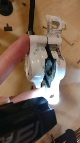

Massmurderer
TomMusic #158758 üzenetére
Alkohol szerintem nem lenne jó.Ha van ott valami gumi cucc benne,akkor azt szétcseszi.Féktisztitót azért irtam,mert az a gumicuccot nem cseszi szét,meg hát elpárolog hamar.Régi tektro féknél nekem is volt ilyen hogy kijebb jött.Kerestem egy olyan vastag müanyagot ami bement a 2 dugattyú közé,vagy valamivel vastagabb is volt,azt a fékkart párszor behuztam,és visszament a helyére.Utána nem is volt gond vele.Az gáz ha nincs semmi tartalék fékolaj
Ha anyagilag nem vág földhöz,rendelj pár decit,vagy vegyél.Ha rendelsz ki se kell mozdulnod otthonról
TomMusic
Massmurderer #158757 üzenetére
Közben látom hogy még írtál a hozzászóláshoz.
Szóval szerintem akkor az lesz, hogy újratöltöm olajjal. -
TomMusic
De ha féktisztítót fújok oda, nem szivárog be a fékfolyadékhoz (ami ásványi olaj) ? Ami gondolom nem lenne jó.
[Ők itt] alkoholt használnak, bár nem hinném hogy olyat bárhol is be lehetne szerezni, főleg most..
Ráadásul fékolajom sincs, sőt semmim, amivel pl. után lehetne tölteni.
Amíg alkohollal vagy féktisztítóval nem tudom megtisztítani, addig a fékpofákat nem akarom visszarakni, illetve szerintem a rugó nem fogja visszanyomni. -
Massmurderer
TomMusic #158756 üzenetére
Féktisztitóval fujd be.(Fékbetét nélkül)Picit várj vele,azt rakd össze.Betétet ha beteszed,ott a rugó is,úgy kellene megnézni hogy akkor is kint e marad a dugattyú.
Ha úgy is kint marad,szedd le a fékcsövet,nyomd vissza a dugattyút,fékcsö vissza,olaj bele,légtelenitsd a rendszert.

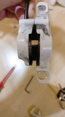

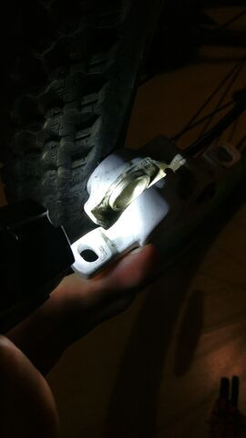

MTB, hidraulikus első tárcsafék (Tektro Draco). Gondoltam kicsit karbantartom, de sajnos a fékpofák kiszedése után túlságosan kinyomtam a dugattyút, kb. 1 csepp olaj kifolyt. Azóta nem akar a helyén maradni a dugattyú, hiába nyomom be, "visszajön". További érdekesség, amit már korábban is megfigyeltem, hogy mint ha csak az egyik dugattyú mozogna.
Nem tudom hogy ez direkt ilyen, vagy ez sem normális?
Illetve ez a "nem megy vissza" a dugattyú orvosolható, vagy inkább vegyek másik féket?
Előre is köszönöm! -

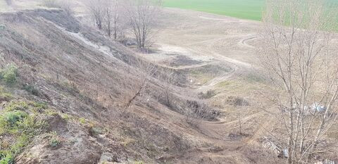

Massmurderer
maximilian4 #158749 üzenetére

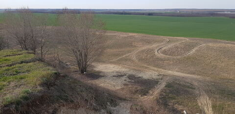

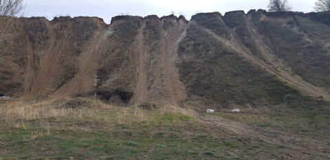

Jó kis terep amúgy,bicóval is gurultam már le.Ma picit puha volt a talaj,párszor meg is süllyedtem.Csak valami barom odahordja a szemetet
Estem is amúgy egyett ottMár jöttem ki,út és a terep közt volt egy 30-40cm-es emelkedö,mondom átmegyek ott.Azt vagy ürge vagy rókalyuk volt ott,belementem,azt átrepültem a kormány felett

maximilian4
Massmurderer #158748 üzenetére
Nem nagy szám legurulni, megmászni nagy dolog.

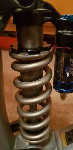

igen azt akartam mondani, hogy lehet túl puha neked az a rugó, ha ennyire elő kell feszíteni

Én megpróbálnám szépen ráállítani azt a féktestet a tárcsára.Megvilágítod alulról egy lámpával,és figyelve a rést,addig állítod mielőtt rögzítenéd,amíg a betétek mind2 síkban párhuzamosak a tárcsára,ergo a rés egyforma minden irányból.Aztán még ott a tárcsa rögzítése is,mert nehezen hiszem,hogy egy jó minőségű fék/betét/tárcsa triumvirátussal ne lehetne kiküszöbölni ezt a jelenséget.

Befűzöl gyorskötözőt, ráülsz, meghúzod, leszállsz. Állítasz a gyűrűn, aminek mennie kell, mert nem nyomja a rugó, majd ha megvan, elvágod a gyorskötözőt (amikor ülsz rajta megint). Ez így nem működik?
Massmurderer #158734 üzenetére
létezik, de csak a motorizált részen:
a kerékpárost tudni kell kézzel is állítani, ha nem megy, markold meg a rugót és azt tekerd el, általában működik és viszi magával az előfeszítő csavar is. -

nem a fékkel van a baj, hanem a vázzal
vidd el egy olyan helyre, ahol a fékszemet fel tudják marni síkra és a hátsó kerék tengelyével merőlegesre.
jó eséllyel ugyanis a féknyereg térben nem jól helyezkedik el a tárcsához képest (hiába van két oldalt nagyjából ugyan annyi hely) azaz amikor elkezded behúzni ferdén ér hozzá, először csak a betét egyik részea probléma az IS vázakat jobban érinti, de a PM vázak is küszködtek vele, jellemzően a silány megmunkálás, vagy a megmunkálás utáni festés okozza, néha azonban a konzol is ferde (van olyan Specialized vázam, amin az IS-es féknyerget feltéve éppen 170-es tárcsa kell hátra....)
