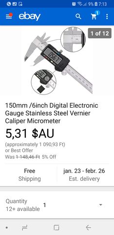

ZolkoW
Paxker315 #154726 üzenetére
Jogos ez is, csak ne felejtsem el azonnal lepucolni a tolómérőt, mert máshoz is használom
(Jártam már úgy, hogy összeolajoztam vele faanyagot, aztán anyáztam, mert épp lakkozásra készítettem elő...)
Gondolom jó lenne olcsón megúszni, a legolcsóbb talán egy régi hátsó váltót átalakítani (még nem csináltam ilyet), vagy párezerért lőni egy egytagú láncfeszítőt.
Ilyet pont megcsillagoztam magamnak apróból, hátha lesz még egysebi a Ninerből (és nem tudom, akarok-e annyit költeni erre, amennyibe egy excenteres cucc kerül)szerk.: ez nem is egytagú, az alatt azt értettem, ami egy görgős.
