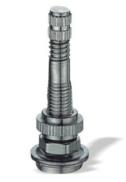

Szerintem nincs műszakilag eltérés, 1-2 ezer forint kölönbségnél én az ebikével fűzetném, kérnék csapágy beállítást is, de ha jól látom nagyobb az árkülünbözet és amit most tettél fel az Mavic felnivel van. Ez a küllőanya kialakítás csak a fűzésnél számít, centírozásnál nem.
Ha véletlenül autós az sem gond mert pl. a continental szelep leszorítója peremes és beleilleszkedik az esetleges autós furatba, mint ezen a képen, ilyesmi az anya, pont kitölti a nagyobb furatot. -

Somatom
Tisztelt kategória tudorok! EZT az előbb fotóztam. Beazonosítanátok? Ez milyen kategória?
Egy fokozatmentes Nexus a hátsó agy.
