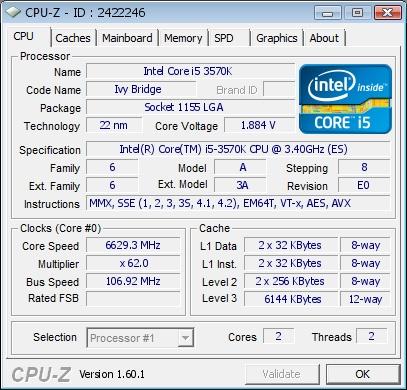

(#21187) hellboy0415 : Kicsit túlméreteztde a hűtést annak a procinak, nem? 360-as, meg 240-es radi.... Nálam húzott 2600-ot és HD6950@70-et vitt el egy 360-as radi, 2 120-as pwm-es radival.
(#21197) fatal1ty1984 : 99%, hogy folyékony nitrogénnel.

Megnézted,mi a vége,most megnézed,mi az eleje?
Lehet az enyém is menne így egy 2V-al.
Te alkottad ezt,vagy odaadtad valakinek?
Kipróbálnám én is,mit bír az enyém. -
hellboy0415 #21192 üzenetére
Hát azért te nem szarral gurigázol öcsém. 1.8V? És még mindig megy?
fatal1ty1984
ezt mivel hütötted?
