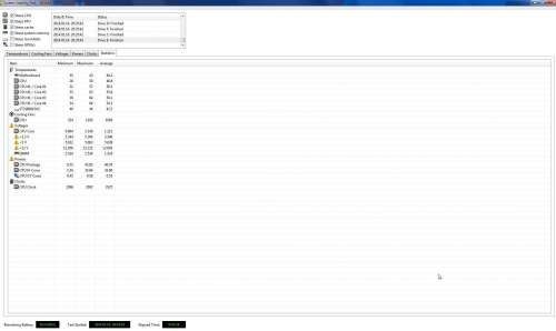

Tulajdonképpen neked most milyen procid van? 3570 vagy 3570K? mert a hirdetésedben 3570 szerepel.
egy cpuz képet tölts már fel légyszíves,mert nagyon nem egyértelmű a helyzet.valamilyen stresstesztet ráeresztettél egyáltalán,hogy megmutassa mennyin áll? mert ha nincs terhelés alatt,akkor 1600-at fog mutatni.
