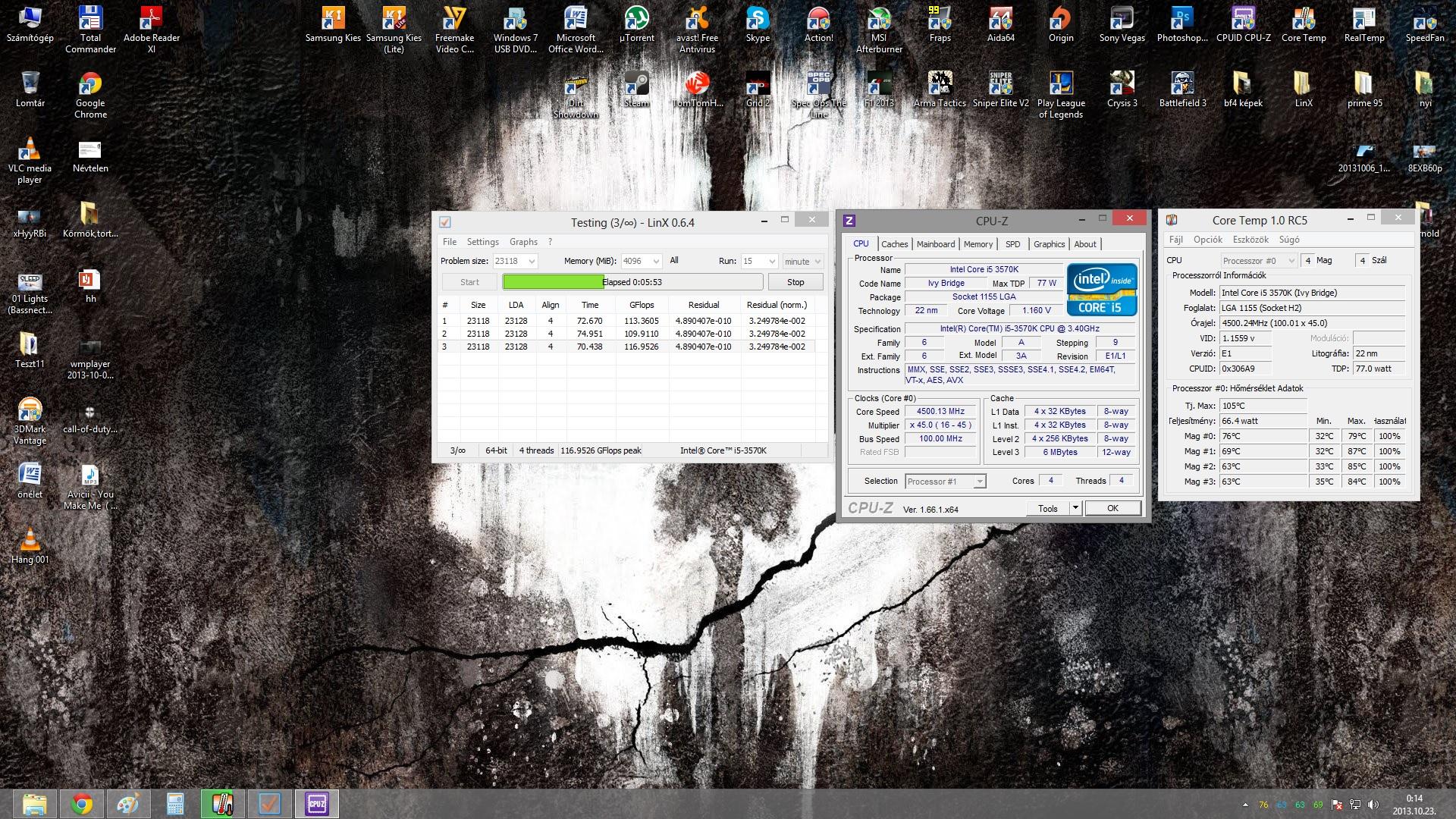

hszilard666
Gáz ha egy 3570k 4.5 ghz en prime 95 el felmegy 100-105 fokra? Fagyást nem kapok de azért kicsit soknak tűnik... Tuningot most próbáltam először a biosban mondtam neki 4.5 öt és a többit belőtte magának.
A választ előre is köszönöm!

Ennek az órajelnek szépen ki kell hajtania a két 760-at mindenhol. -

Ezért kértem volna ki más véleményét is,mert mindent hallottam már.
Volt az is,hogy ha le tudja az ember hűteni,maradhat.
Meg volt az is,hogy 1,3V fölé ne menjen az ember.
Meg volt az is,hogy nyugodtan mehetsz az egekig nem számít,a proci csak évek múlva fog degradálódni.

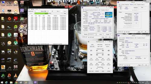

Igazából 4,4-en elvan vígan 1,2V körül,csak gondoltam ha nem árt,miért ne?
Az első képen és az adatlapomon lévő konfig a mostani,az 560Ti az akkori konfigban volt.
(#20819) *Tata* : Nem,mintha sokat számítana,de bios-ban úgy van.Viszont Winen belül már 99,8.
Nem tudom,mit kéne átállítsak,hogy pont 100 legyen.(#20821) stargazerhu: Na erről írok!Te meg 1,35-öt írsz.
bombibmw
Igen,azért írtam a kép alá,hogy esélyt sem látok rá.
Vagy én nem tudok még valamit a tuningról és enyém a világ legjobb procija,csak nem tudom belőle kihozni.
H100i-vel hűtöm,de ugyanazt produkálja,mint egy DRPro 2,vagy D14,semmi extra.
Kupaktalanítva van,igen.
Nekem egy 20-22 fokkal lenne melegebb,ha nem csináltam volna meg.
A víz a 32-33 fokos szobában ezt produkálta.
Azért más kicsit,mint a H100i
