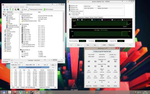

Én most nem izzasztom a gépet 3570k 4100Mhz@0,985V.
Most toltam próbaként 5kör 4096MB-os LinX -t és passzív hűtéssel 61fokos volt a legmelegebb mag. Vízhűtés van most rajta egy tripa radiátorral, amin nincs most ventilátor. VGA kártya most nincs rákötve a vízre, így a ventik nem kellenek rá
600rpm es ventikkel 4300Mhz 62fok a max LinX alatt. 4500Mhz már 69.
4800Mhz játék alatt 60-65.

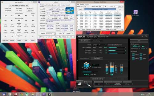

Nem biztos, hogy megerőszakolnám szegényt, a tervem 4.5GHz volt de nem vagyok csalódott a 4.3al sem.
Kiteszteltem most 4.2 és 4.3 GHz-en is.
1.165V kell a 4.2GHz-hez, így 79 fok
1.2V kell a 4.3GHz-hez és 84 fok.Tovább nem megyek most, később megnézem mennyibe kerül egy Corsair H100i
