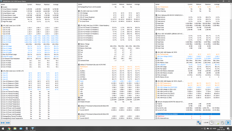

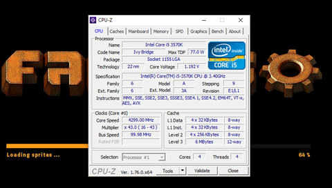

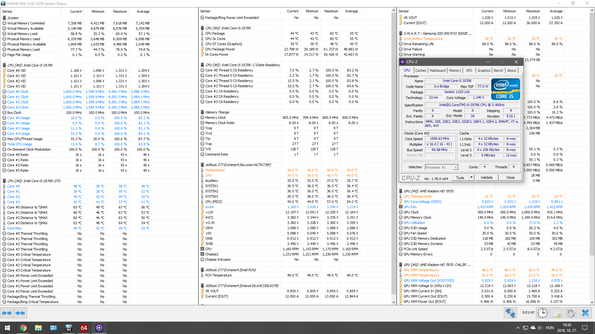

Majd CPU-nak adtam most mérgemben még több feszt.Ahogy látjátok a képeken, jelenleg 1.280V-ot kap kemény 4.3GHz-re.
Na most a kérdésem a következő:
Lehet ez a CPU degradációja?

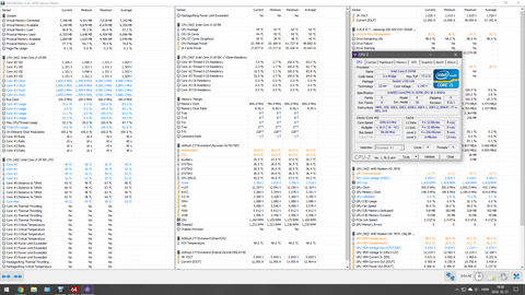

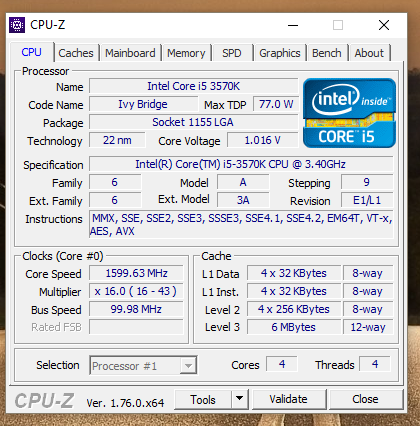

Ebben a táblázatban a Vcore-t kell nézni, nem a VID-et. Legalábbis én úgy tudom.
CPU-Z is a Vcore-t nézi, 1.240V-ot mutat.Amúgy tegnap kínomban feltettem az AXTU-t (ASrock Extreme Tuning), amivel sikerült rájönni a problémára.
Minden indulásnál berakja Offset -0.065V-ra. Ha a programban állítom a feszültséget, akkor rögtön át is áll a helyes értékre.
Így adtam neki azt hiszem 10-20mV-ot, és azzal tudtam már játszani, azonban a WHEA loggerek nem tűntek el.

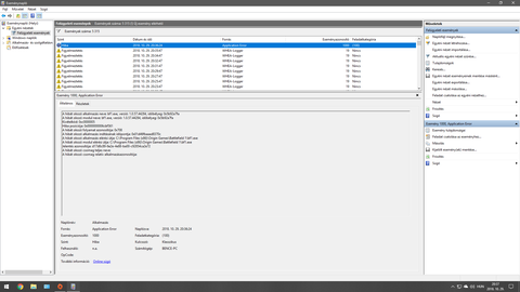

Ami érdekes WHEA-val kapcsolatban, az az, hogy minden percben csinálja, ugyan abban a másodpercben!!!
Ez mitől lehet?Energiatakarékosság elvileg ki van kapcsolva.
Légyszi segítsetek, már kitépem az összes hajam.

Néhány napja megvettem BF1-et, játszanék rajta, de folyton kifagy. Ránéztem eseménynaplóra, dugig van WHEA loggerrel.
Jó mondom, revizitálom a tuningomat.Igen ám, de úgy tűnik, hogy akármit csinálok ezeket az értékeket kapom eredményül:
Itt jelenleg a proci papíron FIX 1.3V-ot kap BIOSban, mégis ugrál és maximum 1.240V-ra megy fel.Én valami driverre gyanakszom, minden Windows indulásnál esetleg alapértékre teheti a dolgokat a szorzó kivételével?
Ha jól emlékszem egyébként a proci alap feszültsége is ennyi volt újonnan. (Tudom, viszonylag magas, nem nyertem a szilikon lottón...)
Tehát összefoglalva, tökmindegy mit állítok rajta, Offsetbe adok plusz feszültséget, vagy fix feszültséget, mindig ugyan ezeket az értékeket kapom.Valaki találkozott már ilyennel?

Semmi baj nincs azzal a prockóval. Nagyon szép hőfokok vannak nagyon szép órajelen. Annyi, hogy az általad kiszemelt 1.3V-os álomhatárt ha egy picivel is, de át kell lépni majd a 4.6-hoz.
Egyébként meg egy jól hűthető darabot fogtál ki. Enyém is körülbelül ilyesmi, hűthető, de kéri a feszt. Bár nálam 1.2V-on nem 4.4, hanem 4.3 van.
Most olvasom, hogy miért szeretnéd húzni. Hát ebben viszont el kell, hogy keserítselek, mert 200MHz nem oszt nem szoroz ebben.
Én is próbálgattam 4.3GHz-en biza van pár hely, ahol 7870-el meg tudom fogni az i5-öt, de ezen a 4.7GHz sem segít. Ugyan úgy procilimitet tudok csinálni, ha kedvem tartja. Okosan kell beállítgatni a grafikát és nem lesz ilyen. Bár a 290X-el ez azt jelenti mindent csutkára.
Szóval ezt figyelembe véve már más a leányzó fekvése. Szerintem itt akkor a hűthetőséget és az értelmes feszültséget tartsd szem előtt. -
Hát ha 4.4GHz-hez 1.23V-ot kér, akkor 1.275-1.3V-al a 4.6 szerintem felejtős, de ha mákod van összejöhet.
Általában 40mV-onként skálázódnak a procik. +100MHz + 40-50mV. Szóval olyan 1.310-1.320V körül lesz a feszed 4.6-on, HA rendesen skálázódik. Ha nem, mert van egy olyan pont minden procinál a tuningban, ami felett már nem skálázódnak normálisan, akkor sokkal-sokkal több feszt kell neki adni. Pl: 4.4-4.5GHz között 40mV a különbség, de a 4.6GHz-hez már +100mV kell neki.
Ki kell tapasztalni, meglátod, hogy mi lesz a kényelmes. Minden esetre a hőfokaid nagyon jók, szerintem 4.5-ig mindenképp húzd meg, az még belefér az 1.3V-os határba is. -
