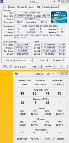

Egyelőre csak pár napom volt ismerkedni a procival és normális hűtőm sincs még hozzá. Első bootnál rosszul raktam fel a hűtőt. Nem húztam rá teljesen és maradt 1-2mm rés a kupak és a hűtő között. Az UEFI-vel barátkoztam kb 2-3 perce mikor észrevettem, hogy 91 fok a CPU.Gyorsan ki is kapcsoltam.
Kár, hogy az Infinity-t nem tudtam használni hozzá mert nagyon elégedett voltam vele. 8 évig kiszolgált jó pár konfigon. Ezért hajlok a Scythe felé.
Nem gondoltam, hogy alap fesszel ennyire nem megy. Yorkfieldes tapasztalataimból indultam ki és ott azért megvolt a +700-800Mhz vid-en. Ez esetben fog kapni valamennyit, hogy a 4,5 azért meg legyen. -

4,5-re tettem és LINX futtatása után elérte a 80 fokot majd ki is kapcsolt a gép!
(#2779) rup1u5: Akkora Mhz eléréséhez emelni kell feszt és még más beállításokat is el kell végezni, hogy stabil legyen. Sajnos ki kell tapasztalni mert mindegyik proci más és az alaplap is! Max 4-et fog neked menni alapfeszen.

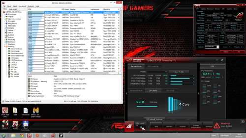

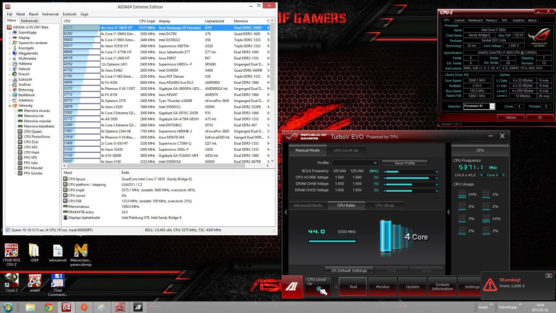

lancellott
fatal1ty1984 #2719 üzenetére
Na ez engem érdekelne.. hogy lehet ilyen teljesítményt kicsikarni a prociból...
Most szereztem egy i7 3820-as prockót, és hozzá egy ASUS Rampage IV GENE lapot...
nem vagyok valami tunning zseni.. de a szorzót nem bírom 45 fölé emelni.. és nem fagy a gép. Eddig azt szoktam meg, hogy 40-42 felett ha megemelem a szorzót, akkor el sem indul a gép.. még ha egy kis feszt is emelek a prockónak... (i5 2500K-m volt , p8z77 vl-k lappal.).
