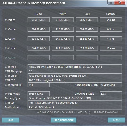

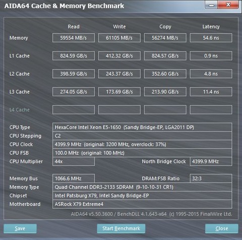

Itt tartok jelenleg.
4.4Ghz, 2133Mhz - CL9 - 1T és minden power saving üzemmód aktív a procin.Egy 3DMARK Time Spy DX12 teszt 4.4-en:
Tudom, hogy ennél sokkal többre is képes lenne a proci. Sokáig használtam 4.5-ön, 1.288v-al és 1866Mhz memóriákkal 125-ös BCLK-val.

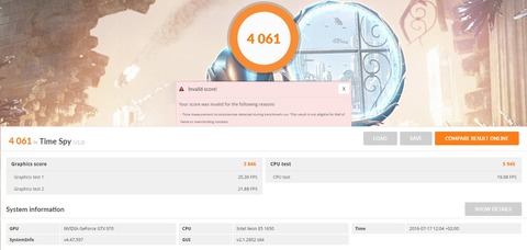

Most lőttem egyet 4.3-on is. Ott sincs nagy különbség:

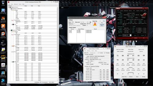

Nálam most így néz ki a dolog:
Egyedül a VRM1 hőfokok miatt vagyok nyugtalan. Vissza fogom venni a procit 4300mhz-re mert azt feszemelés nélkül viszi és az kevesebb terhelést jelentene a VRM-eknek. 4300 is bőven elég nekem mindenre. Próbálok legyártatni egy réz VRM bordát mert ez a gyári elég gyenge. -
