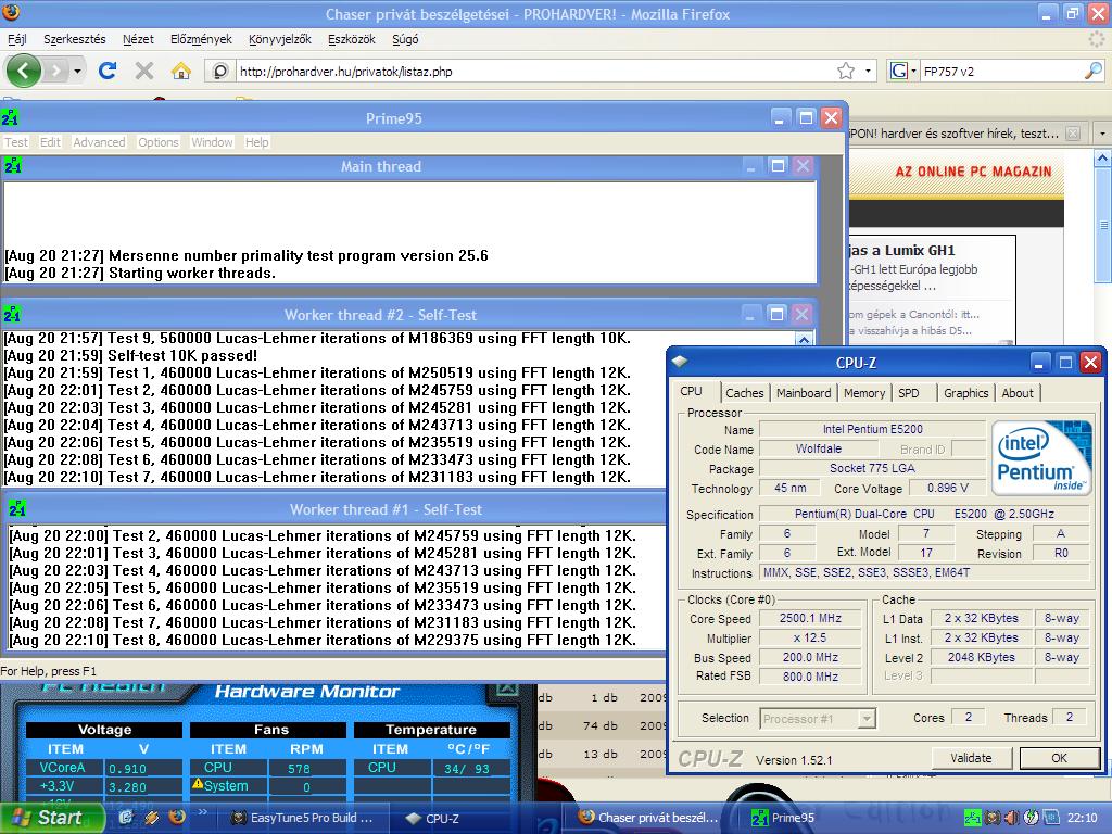

Ja és közben kaptam egy képet,de szerintem itt valami nem stimmel.
Itt a link:E5200
Én úgy tudom,hogy ha fut az IBT,akkor a procinak 12,5×-es szorzóval kéne mennie,ez viszont 6×-os energiatakarékos módban van.Ez normális? -

Dobj egy screent cpuz illetve hőmérséklet adatokról, pl everest

3Ghz-en megy viszont a CPU-z feldobott egy ilyet. Ez csak figyelmezetés hogy változás történt?
