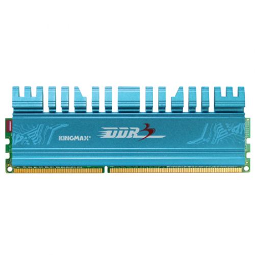

Madn!ght
Jelenleg csak gyári hűtővel alapfeszen tudom használni, ami ennél a procinál 4Ghz-körül van a max. - Ezek a procik általában feszültségemeléssel tudják a 4GHz-et. Az alapfesz (ha jól emlékszem) 1,15V, visztont a 4G-hez már 1,3-1,4V közötti Vcore ill. QPI feszültség kell. A feszültségemelés sajnos a CPU hőmérsékletének emelkedését vonja maga után, ergo a gyárinál jobb hűtést célszerű használni. Alapfeszen (vagy minimális 0,02V feszemeléssel) szerintem a 160-as FSB-t el is viheti, így szuinkronban használhatod a RAM-jaid gyári maximális FSB-jével (1600MHz-en).
ez ki tidja hajtani a procit, vagy valami komolyabbat nézzek? Valahol olvastam hogy a memónak 4-csatornásnak kell lennie - a dolog fordítva működik, magasabb órajelű processzor jobban kihajtja a RAM-okat. Az 1600MHz-esek szerintem elegendőek egyelőre, ha pedig később még magasabb órajelen szeretnéd a procidat hajtani, akkor lehetőséged van visszaosztani a memóriák FSB-jét.
Valahol olvastam hogy a memónak 4-csatornásnak kell lennie, mert az i7-kihasználja. ezt honnan lehet tudni? vagy mindegyik 1600-memó már ilyen?
- A s1156 architektúra 4 csatornán képes kezelni a memóriákat, ergo párban érdemes a memóriákat használni. Részedről a 2x4 GB teljesen jó választás, így nagyobb eséllyel tudsz a memóriák időzítésén finomítani. (1t-ben hajtani)
Amennyiben "dual kit"-et veszel, ezek már előteszteltek, tehát biztosan megfelelően működnek párban. Ha egyessével szerzed be a modulokat, akkor érdemes pontosan ugyanolyan típust választani, elkerülve az esetleges inkompatibilitásokat.Jah és milyen hűtöt érdemes venni rá, nem akarok sok pénzt rááldozni max 7-8k-t majd nyár körül. - 7-8 k körül mondjuk egy Cooler Master Hyper 212+ -t javasolnék, 2 db ventillátorral felvértezve (1 van hozzá gyáéilag). Javaslom, hogy nézz szét itt az aprón, mert a boltinál jóval olcsóbban tudsz kifogni megfelelő hűtőket.
A teljesség igénye nélkül, ezeket tudom ajánlani:
- Alpenföhn matternhorn
- Prolimatech megahalems (ez már inkább felső kategória)
- CM Z600Alapfeszen ezek is remekül kordában fogják tartani a procidat.
A későbbiekben a tuning beállításokban majd külön hsz-ban segítenek a guruk.

SZiasztok!
Ha minden igaz a jövő héten belépek a klubba, egy I7-870-el. Lenne pár kérdésem:
Jelenleg csak gyári hűtővel alapfeszen tudom használni, ami ennél a procinál 4Ghz-körül van a max. lehet e próbálkozni, vagy inkább csak alapon használjam?
8Gb DDR3 8192/1600 Kingmax KIT (2x4GB) -memó lenne benne, ez ki tidja hajtani a procit, vagy valami komolyabbat nézzek? Valahol olvastam hogy a memónak 4-csatornásnak kell lennie, mert az i7-kihasználja. ezt honnan lehet tudni? vagy mindegyik 1600-memó már ilyen?
Előre is köszi. -

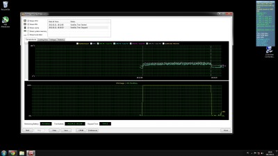

i7 860 @ 4GHz (1,32V) konnektorból [~400W] ???
Linx alatt. Intel Burn Test alatt 260W "csak".
EMBERTELEN!
és még így is kifagyott
Szóval sztem a lapom nem bírja az iramot. Csak nem tudom minek adhatnék még feszt.. QPI már így is 1,33V-ot kapott.
