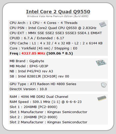

Hozzápiszkáltam a refekhez, de nem kellett volna.
Ez a max feszekkel van, csak kiváncsi voltam, mennyi a vége. Eszem ágába nincs leprime-olni. 4Ghz-re lövöm be 24/7-re a lehető legkevesebb fesszel.
Viszont sajna úgy néz ki nekem is "öregbítenem kell" a Kingmax rossz hínevét. Most vettem először ilyen ramot, de 940-en is (1066-os) 22 error-t dobot 8 óra alatt a memteszt. Vihetem vissza...
