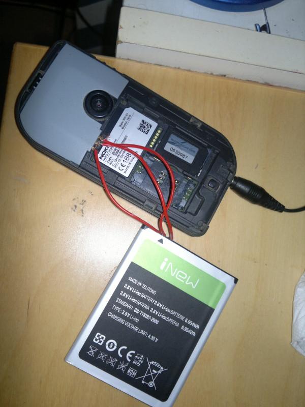

Fejlemények. Csavargattam kicsit a telefont, hát nem kipattant a kijelző a készülékházból?
És! Elindult a telefon onnantól kezdve hogy elkezdtem kicsit kifeszegetni a helyéről a kijelzőt. Találtam alatta utólag berakott ragasztót, próbálták már vissza ragasztani, de valami totál oda nem illő ragasztóval, én tuti szilikonnal próbáltam volna körbe húzni. Viszont nagyon vicces a home képernyőig jó volt, aztán megcsúszott a kép és halál. Következőre csak simán befagyott a home képbe. Aztán ennyi.. többet nem indult el, kifeszegettem műanyag szerszámmal szépen a kijelzőt, a szalag kábeleknek nem úgy néz ki hogy baja lenne.. de most megint nem indul.. -
---Lasali---
Közösségépítő
Na feltöltöttem, volt benne legutóbbi mérés szerint kemény 2.6 volt, most tud 4.1 voltot. Meg se szólal a telefon..

Még régebben irtam privátban de abba maradt..
DRAM fail
Elvileg 2 pontot kéne össze zárni de melyiket?
...viszont ha kikapcsolom a 3G-t, akkor műkszik rendesen. Azért érdekes, mert csak egy pár számnál produkálta ezt.
