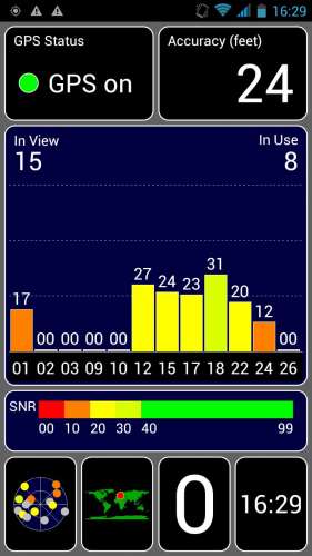

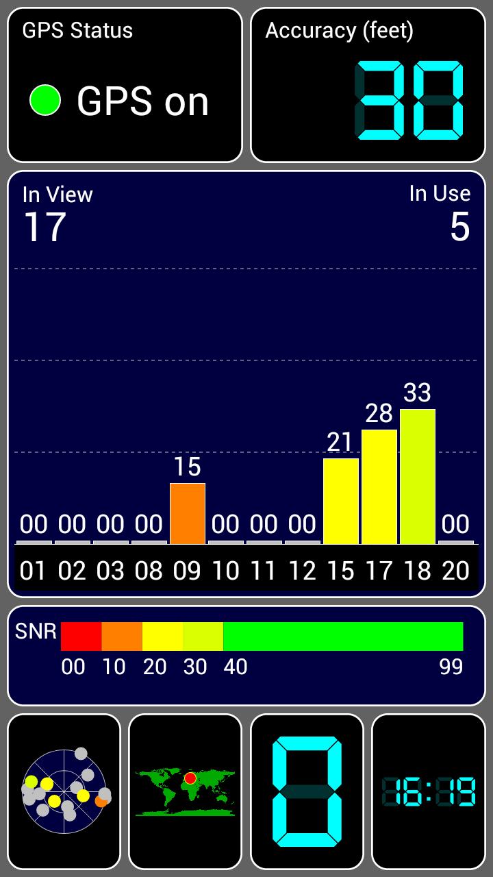

Hoppá! Lehet, hogy sikerült egy 900-as GPS fixes 1.0.8-at összehoznom.

Tesztelem. Recoveryt, cache-t és az userdata fileokat beletettem az 1.0.8.GPSFix-es romból, úgy toltam fel.
Ha valaki próbálkozna itt a csomag:
[Drive link]
Remélem le tudjátok tölteni. :-)
Jó hétvégét. -

Felraktam 108-ast, egyelőre nincsen kijelző anomália és működik a telenor hívás is 3g mellet.
Viszont gps jelet eddig még nem fogtam... nemhogy gyengét, de 0-át. Holnap még tesztelem. -
