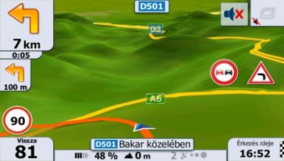

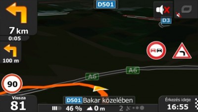

kisspista
Régi, nappali sémáddal az útvonal:
Új nappali sémáddal (narancs) az útvonal:
Éjszakai sémád, narancs útvonal:
Azt kell leszögeznem, hogy a hegyekről és dombokról végleg eltűnt a barna szín. Az Alpokalján a "zöld" hegyekből, hirtelen lesz hófedte fehér hegycsúcs. Megmondom őszintén, nekem kicsit erős, mert a tényleges barna hegyek, most zöld dombokká alakultak át.
Esetleg a színsémát kéne kicsit visszább állítani, mert nekem élettelenek a kopár hegycsúcsok, pl. Horvátország sziklái szintén zöldek! -
