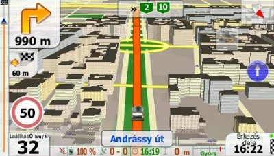

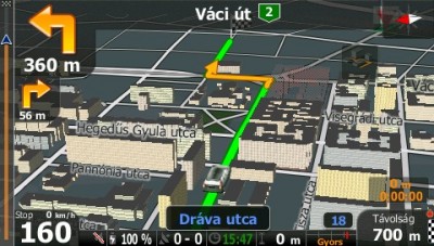

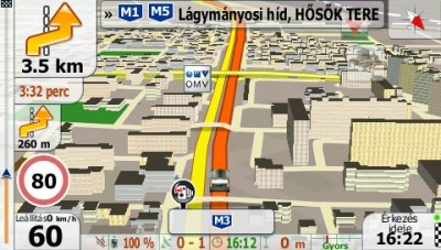

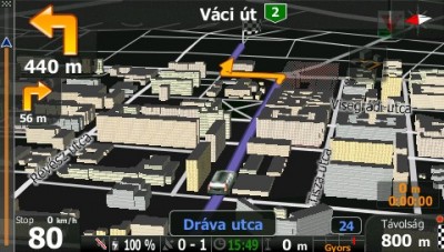

Ha valaki szeretné, hogy a kis szürke kockák színesebbek legyenek 3D-ben:
akkor innen letöldheted a hozzávalókat.
Alapértelmezett nappali úthálózat, megfelelő domborzati színekkel került kiegészítésre az épületek homlokzati képének megváltoztatásával. -
