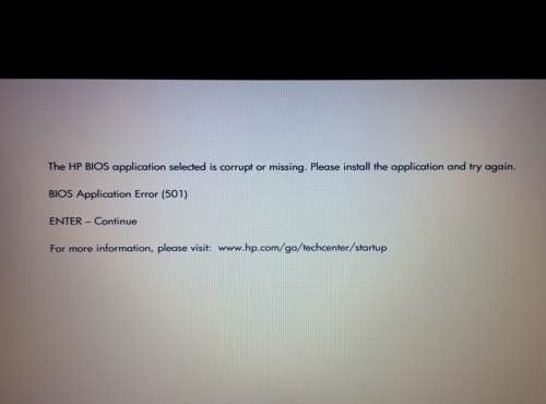

Megkérnék egy azonos notival rendelkező kollégát, hogy magyarázza el nekem a BIOS beáll. folyamatát, miként lehet beáll. azt, hogy ODD -ről induljon a Boot ./P.Ü. -be várom a segítséget, (részletes leírást) , mert kifogott rajtam ez a HP-s BIOS ....Asus -hoz vagyok szokva... na
/Segítséget előre köszönöm !
/gép típusa a signatureba megtalálható/L
