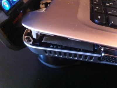

Ez a kép nem az én laptopomról van, de hasonló a helyzet, csak nincs ennyire szétfeszülve, kb 3-4 mm-es a rés.
madle
2 éve használok egy DV7-et, pontosan egy 4000-es szériát. Nagyon szeretem, nagyon vigyáztam rá, igazából asztali gépként használtam, csak ha néha kellett kivittem a nappaliba vagy a másik hálóba stb...
A lényeg, ami előjött rajta egy igen sűrűn előforduló HP probléma, a zsanér! Illetve nem is a zsanér, hanem a lapos bal oldalán lévő zsanérnál a csavar ami összefogja az alső és felső részt, kiszakadt a műanyag menetéből. Ez egyik felnyitáskor történt(semmi erőltetés nem volt, csak a szokásos reggeli inditásnál). Szóval a lényeg, hogy most nem lehet lecsukni a gépet, mert azonnal szétfesziti a zsanér egy helyben álló vas lemeze a fedelet és az alsó burkolatot, Mivel már a zsanér nincs fixen hozzájuk csavarozva.
Kérdésem, esetleg lehet e valamiféle alkatrészt beszerezni hozzá, de ahogy néztem ez teljes alsó és felső burkolat csere lenne, ami gondolom nem éri meg. Véleményeiteket várom, illetve tapasztalataitokat ha esetleg találkoztatok ilyennel! Köszönöm!
Mellékelek képet az esetről.

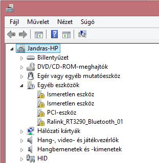

Ja igen, az eszközkezelőben pedig van 4 hiányzó driver amit a csatolt képen lehet látni.Előre is köszönöm,

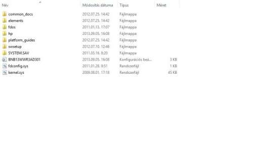

Gedeon31
deathtania #35858 üzenetére
Az volt rajta . Köszönöm. Lehet legközelebb leszedem , aztán beolvasztom a win 8.1 -nek nagyobb helye legyen eléggé sokat foglal hagytam neki egy 45 GB partíciót ,de csak 18 GB maradt és még officet nem tettem fel.
deathtania
hát igen, a freedoshoz milyen driver is kellene
de az swsetup nálam (W7 és W8.1) a rendszerhez való drivereket rejtette minden alkalommal.
ha úgysem használod szerintem érdemes leszedni és beolvasztani a másik partícióba, hogy több helyed legyen.
vagy telepíteni rá egy jó ubuntut
misx
Szerintem ez csak a FreeDos, mert nekem is van, így foglalt lett a D:\ meghajtó. A 8 GB-ból csak kb. 200 megát foglal el, driverek nincsenek rajta.
Ha jól emlékszem, 2 partíció volt gyárilag a lemezen. Az első lehetett a HP-s cuccoké. Lehet majd később Partition Managerrel leszedem, egyelőre elfér. Viszont erre már nem lehet bootolni, így nem sokat ér.

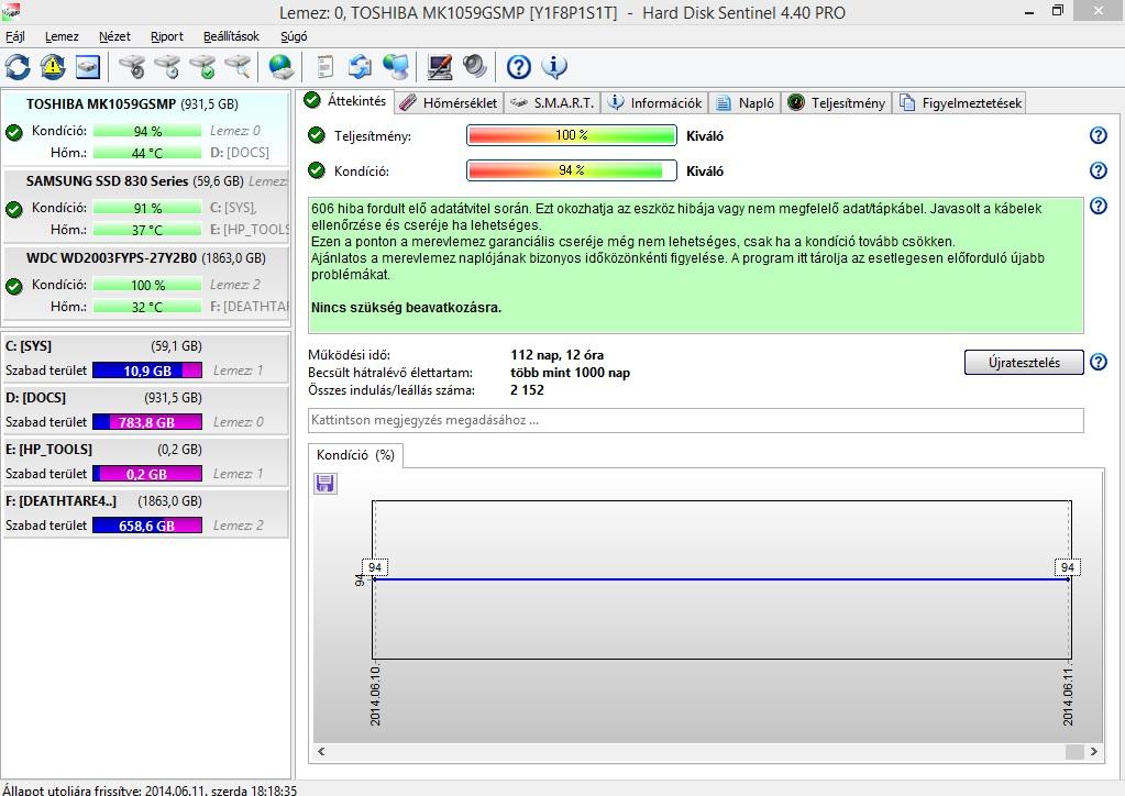

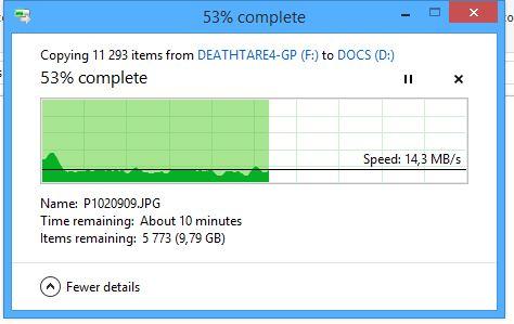

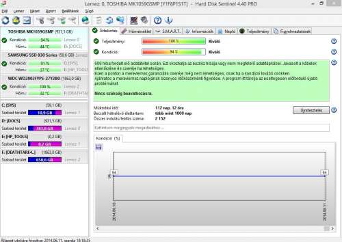

"Ezen a ponton a merevlemez garanciális cseréje nem lehetséges."
Nem láttad, hogy ezt írta a HD Sentinel??Viccet félre téve: Egy nagyobb ISO fájl másolásával nem próbálkoztál?
~5700db jpg állomány esetében nem csodálkozok az ekkora átviteli sebességen... -
deathtania
ma reggel ezt a választ kaptam a hptől.
"Tisztelt Ügyfelünk!
Köszönjük, hogy megkereste a Hewlett-Packard Ügyfélszolgálatát!
Megkeresésükre hivatkozva küldöm Önnek ezt a levelet.
Megkaptuk a dokumentumokat ami- illetve a korábbi beszélgetés alapján hardveres hibát nem sikerült megállapítani a merevlemezen. Kérdésére miszerint teljesen új eszközt kapott-e a szervizt követően, tájékoztatnám, hogy az eredetileg a készülékben lévővel egyenértékűt kell biztosítanunk, azaz gyárilag felújított eszközt is kaphat. Az eszköz a szerviz véleménye alapján megfelelően működik. A küldött képek alapján a merevlemezről merevlemezre történő másolás megfelelő, akárcsak a merevlemez állapota.
Megértését ezúton is köszönöm!
Kérem, a továbbiakban is forduljon hozzánk bizalommal, készséggel állunk rendelkezésére! Velünk telefonon is kapcsolatba léphet a 06-40-200-629-es helyi tarifával hívható telefonszámon.
Tisztelettel,
[XY]"na erre kapni fognak egy szép választ....

deathtania
SeniorTilla #35814 üzenetére
no beszéltem velük, hát valami zseniálisak.
1. kör: ügyintéző- ő úgy tudja, hogy igen, 0 perces HDD-ket tesznek bele, elmondom a 2700 óra működési időt, lefagy, átkapcsol.
2. kör: technikus: hááát, nem mindig teljesen újakat tesznek, tehetnek felújítottakat is, ami átmegy a teszten. (no itt elrobbant az agyam egy kicsit). mondom az ok, de éppen az a bajom, hogy baromi lassan ír a hdd, és egy örökkévalóság, amíg egyáltalán bármilyen adat rámegy.
- technikus: futtassak le mindenféle startup/merevlemez/memória teszteket, mert memória hiba is lehet, ha lassan másol.
-én: megvolt, de ha épp róla "lefele másolok másik adathordozóra", akkor a másikon 80MB/s-es írása van, tehát nem lehet memória probléma, meg különben is a tesztek lefutottak gond nélkül, szóval ne szórakozzon velem. elkapcsol, zene.3. kör: technikus. van -e a gépemen HD Sentinel (mondom lool, egy fél éve azt mondtátok, hogy az semmire sem jó, és nem ad ki valós adatokat, így nem fogadjátok el...). küldjem el nekik a hd sentinel képet, a smart adatokról valami képet és valami képet, hogy lassan ír (még szerencse, hogy tegnap ide is posztoltam...), és meglátják mit tehetnek...
most már komolyan mondom besírok a flextronicson.
iNOE
zsolthee #35802 üzenetére
Sziasztok !
A nálam összecsuklott HP 250 G2-t visszaadtuk a boltnak, sikerült stornózni a hitelt, majd az anyacég gariztatja a HP szervízzel(gondolom)
Így viszont egyre távolibb a probléma, nincs is nálam a vas h próbálkozzak, ráadásul sose fogom megtudni, hogy most ennek mi volt a baja..
tanulság van, kettő is:
-nem szeretem a HP-t
-ezentúl óvatosabb leszek ezekkel a recovery partíciókkal, minimum save partíció before deleteálláspontom szerint valami fos/elszaródott, nem én baszarintottam el, attól h legyepálom a recovery partíciót nem kéne tönkretennie egy lapost a hivatalos oldalról letöltött 6 hónapos BIOS update-nek..
(tegyük fel nagyobb hdd-t akarok bele, kicserélem, minden ok, aztán amikor frissíteni akarom a BIOS-t belefutok ugyanebbe?) wtfomg ?körbenéztem a neten és elég sok ilyen 3F0-s hdd errort lehet találni :\
elég tipik hiba, viszont drr és az én esetemben másról lehet szó, legacy/secure boot/UEFI környékén van a bibi, ami totál BIOS settings, persze egy másik periféria hw-es hibája is csinálhatja ezt, hogy elszaródik PONT ez a része a biosnak update közbenmondjuk h hová tűntek a biosból ezek a beállítások azt nem t'om..
és az h BOOTOLHATATLAN lett a masina egy vicc..fájdalmasan szar vicc..kivéve ha szar a gép, mert olyan előferdül néhadrr:
rajtunk, vagyis most már csak rajtad leginkább ez segíthet:
[link]nézzétek a végét, ahol pont arról a HP_Tools partícióról van szó amit mi letöröltünk
a program amit korábban linkeltem létre is hozza ezt a bizonyos part.-ot, lehet utánna már hajlandó lenne bootolni cd-ről / felismerné az USB-t, lehetne próbálkozni a megoldással..(re-update bios ha kell, recovery boot, stb..)asszem én itt kiszállok, fejtágítás megvolt, tanultam belőle
Kösz mindenki!nek a HELP-et, megértem h nincs időtök ilyen mélységben beleásni magatokat vki más problémájába, az infomorzsák is nagyon hasznosnak bizonyultak !
csendes módban még figyelek, nagyon érdekelne mi lehetett a baj, hogy oldódik meg drr sztorija, gyanítom sajna nem fog kiderülniofftopic : ki az a marha aki FreeDOS-t akar visszaállítani erre a fostalicskára ?

SeniorTilla #35807 üzenetére
Ebben én nem lennék annyira biztos. Simán el tudom képzelni.
Tegnap épp egy 8540p kijelzőjét szereltük. Biztos, hogy senki nem nyúlt hozzá előttünk, tuti gyári állapotban volt. De amikor az LCD-hez értünk, láttunk furcsaságot. Pl. a kijelzőkábelt rögzítő ragasztószalag nem újszerűen nézett ki, a kis szigetelő csíkokról nem is beszélve.
A HDD gariztatása most sem erőssége a HP-nak ezek szerint.Csak nem náluk dolgozol?(#35803) alexan
Én tuti kicseréltetném. Ez nem új, egyértelmű. -
deathtania
amúgy meg fogom kérdezni a szervízt, mert tényleg furcsa, hogy helyből 606 adatátviteli hibát ír ki abban a slotban, amiben az előző hdd és az SSD-m soha nem volt adatátviteli hibás...
a külső vinyóként használt re4-gp-m (aminek pont 17 nappal több működési ideje van) nem rendelkezik ilyen magas indítási és leállási értékekkel.
ha erről a Toshi-ról másolok a WD-re 80MB/s körüli írással tudom megtenni. ez nekem halál fura...
deathtania
tegnap kaptam vissza, azonnal nyomtam rá hd sentinelt, és akkori adatok szerint
112 nap 15 óra működési idő,
a 2149-es indulási szám
és a 3550-es load/unload cycle count
az elvileg zsír új hdd-n. nekem ez kicsit fura. de a másik nagy furcsaság, hogy ha bármit akarok rá másolni USB 3.0-s külső hddmről (WD RE4-GP 2TB), 11-14MB/sec-es írási sebességet produkált 100%-os merevlemez kihasználtság mellett. -
deathtania #35803 üzenetére
Ez nem a hdd hibája, hanem az adatátvitelé. Olvasd ki. Soha de soha nem küldtek vissza használt hdd-t garis cserében. De miért nem kérdezed meg a szervizt?

deathtania
SeniorTilla #35668 üzenetére
no, meg is kaptam a szépen szervízelt kis gépemet.
a helyzet az, hogy cserélték a hdd-t, egy ugyanolyanra, de ha jól látom, akkor használtra, mivel már 112 napot futott. tolok egy hd sentinel képet róla.
azért nem vagyok maradéktalanul boldog, hogy kaptam egy ugyanolyat...
