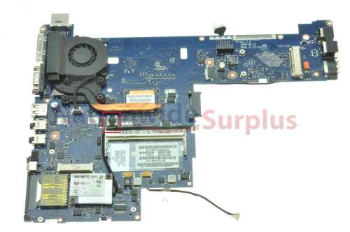

Am még mindig nem sikerült kiderítenem hogy melyik chip a Bios chip a 2530p alaplapján.
Én erre gondolok, más?
