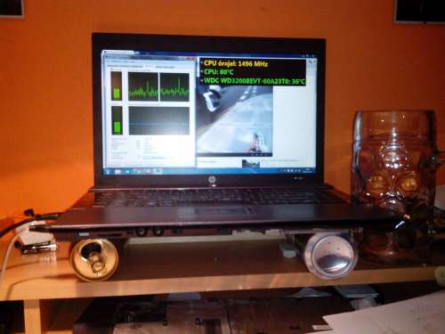

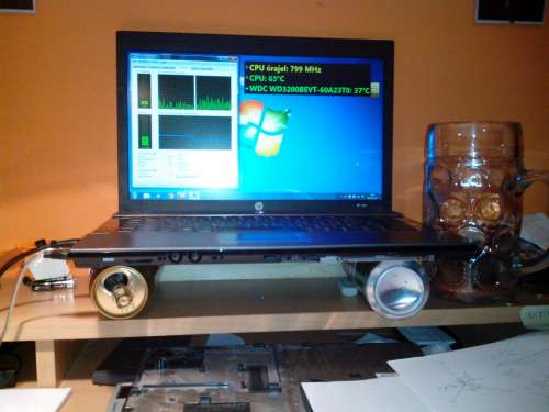

Sikerült 10 fokot lefaragni a proci hőmérsékletéből!
Miután 3x kikapcsolt egymás után túlmelegedés miatt miközben megvolt nyitva pár pdf, kép és közben megnéztem egy HD youtube videót, lekaptam az alját és így járattam, egy kis extra emelés mellett, hogy biztosan kapjon levegőt.
Az első kép 5 perces üresjárat mellett készült, semmi nem futott szinte. A második képnél egy random 240p-s (!) videót indítottam el youtube-on és hagytam menni pár percig.
A gond ezzel a megoldással csak annyi, hogy max a teszt idejéig megoldás és egyébként is, ilyen körülmények között már jegesnek kellene lenni a gép aljának. A hőmérőt még elfelejtettem a gép mellé tenni, hogy látsszon, de amúgy 24,5 fok van a géptől fél méterre.Komolyan mondom, ha nem lenne szükségem a gépre, felajánlanám Bacsisnak (ha még foglalkozik ilyenekkel), hogy kisérletezzen vele..
