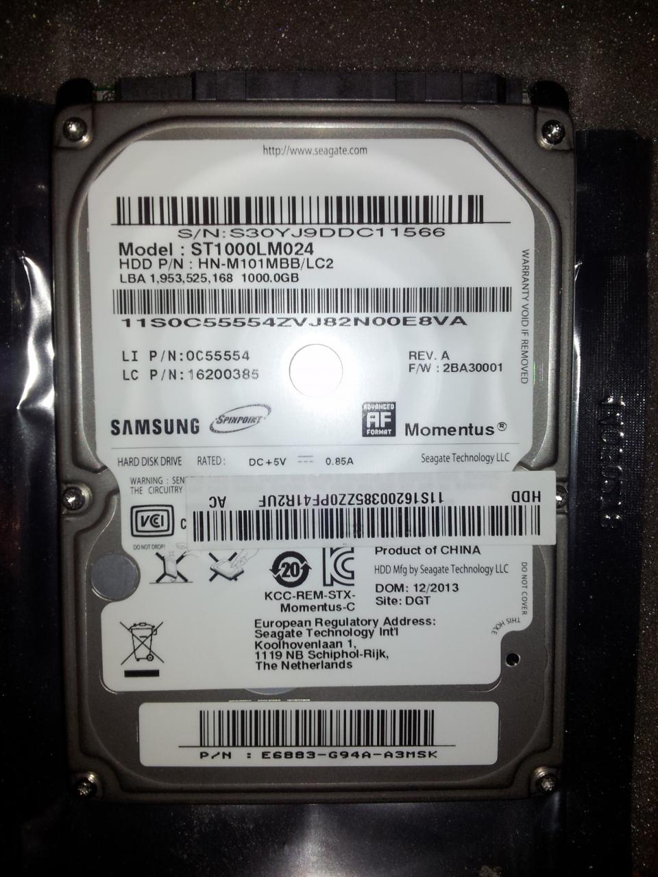

liksoft
baszenszejj #39553 üzenetére
Nem kap elég tápellátást, működése ettől bizonytalan. Nagyon gyorsan ki lehet így nyírni egy drive-ot. USB3-on, vagy Y kábellel használd. Figyelem, az Y-t két külön USB csatornára (nem azonos a két csatlakozóval!) kell kötni!

Segítséget szeretnék kérni mert van egy kis problémám. Kivettem a laptopomból a gyári vinyót és ssdt tettem e helyére. A gyári normál hdd-t pedig USB 3.0-ás mobil rackbe tettem. A gond az hogy néha nem válaszol ha használnám a fájlkezelőben, néha ledobja és újra csatlakozik, néha a vuze program is hibásnak látja a fájlokat...vajon a rack a hibás, a vinyó,a driverek vagy más ötlet?köszi!

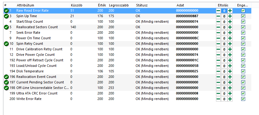

Adott egy vadonatúj WD10JPVX vinyó RaidSonic IB-286StU3-B külső házban usb2 porton keresztül laptopra kötve. 2 órája megy így, azóta az indulás/leállás száma 44, ugyanis azt játssza, hogy tétlen állapotban 3 percenként pár másodpercre felpörög, majd visszaalszik, leáll vagy nem tudom. Működik egyébként rendesen, csak olyan, mintha 3 percenként leválasztaná magát, majd vissza. Ha valakinek van fogalma, mi lehet a probléma, ossza meg, legyen olyan kedves. Köszönöm. -

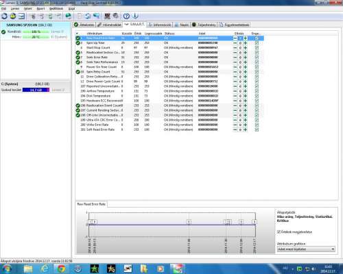

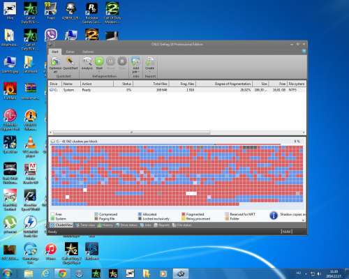

Sziasztok. Van egy kis problémám
Van egy Samsung 500as vinyóm, észrevettem hogy egyik napról a másikra a teljesítmény lement 99%, nah de olyan ügyes voltam hogy bele nyúltam a smartba és most már csak 89%
Lehet ezen orvosolni hogy legalább megint 99 legyen? vagy ez már így maradt? :/
