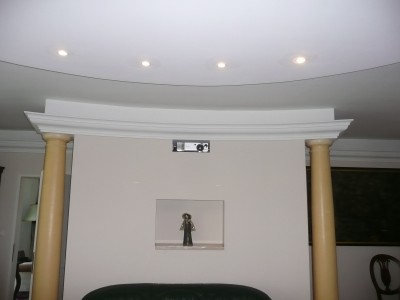

2008. őszén jártam egy gyönyörű, horrordrága házban, riportkészítés céljából. A házimozi az alagsorban volt berendezve, a nappaliban 65-ös Pana plazma, Arcam FMJ CD-játszó és sztereó erősítő, Revel Performa hangdobozok. Ez utóbbiak 9-10 méterre álltak egymástól, köztük 2x3 méter üveg teraszajtó, a hallgatói pont 6-ra a tévétől. Tulaj elővette aznap, 13000 forintért vásárolt cédéjét, hogy azzal teszteljem a rendszert. Külön-külön mindkét Revel gyönyörűen szólt, de semmi közük nem volt egymáshoz, akár más-más zene is mehetett volna rajtuk. Napokig nem tértem magamhoz, így kell kidobni az ablakon pármillió forintot. Az akusztikát nem említem, mert gyakorlatilag nem volt olyan.

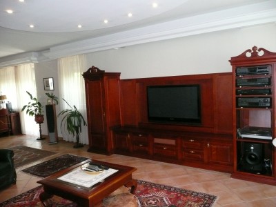

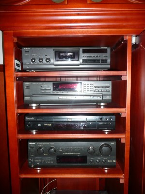

"Ja és a hallgatózást pont ezért kértem, hogy megtudjam, hogy mennyi különbség van a mienk és egy tényleg audiofil rendszer között. "
Próbáld meg nem arrogáns hozzászólásnak venni amit most írok :
Nagyjából Dorian, Bajnokpityu, Gál István és azt gondolom a nagy többség rendszere leverné, mint vak a poharat. Ez egy nagyon szép nappali egy régi hi-fivel, sok esztétikai érzéssel és nagyjából 0 zenei érzékkel megáldva.
A 2 frontból sosem lesz sztereó színpadkép, nemhogy zenei térérzet.
A mélynyomó rezgései kihatással vannak az összes komponensre, amit a szekrénybe pakoltatok.
Semmi elcsatolás nincs a rendszerben.
Bbéci már leírta a hangfalvédőt.
A mélynek dobozhangja lesz ebben a helyzetben.
Nagyon messze ültök.
Balos front mögött ablak. Legalább valami vastag sötétítő kellene a visszaverődések miatt.
A rendszer összetevőit nem részletezném.Ez az én amatőr véleményem. Ne vedd a szívedre, a lelkesedésetek ötöst érdemel.

Ha nincs kisgyerek, macska, akkor nincs mitől félteni a hangdobozokat. Egy centersugárzó eleje nem rontaná az esztétikai élményt, de a takarót csak mozizás idejére kellene levenni, amikor úgysem látod a sötét miatt.
A mélyláda számára tényleg a lehető legrosszabb elhelyezés, ha szekrénybe dugják.
A vetítőhöz vezető kábellel kezdjetek valamit, mert az S-video és a HDMI közötti különbség nagyon durva. A komponens elfogadható, nálam sokáig azon ment a jel.
Tényleg, mekkora felbontást lehet átvinni S-videón? Szerintem még 720p-t sem. -

A kivitel valóban csodaszép, de a frontsugárzók brutálisan nagy távolsága miatt, (nem lehet nagyobb, mint a hallgatótól való távolság) sztereó színpad nem alakulhat ki. Technics AV erősítőhöz valóban felesleges jobbfajta tápkábelt illeszteni, de tudtommal nem is cserélhető.
Hangdobozokról még a gyári takarólapot is le szoktuk venni, mert az a vékony selyemszerű anyag is rontja a magastartomány részletességét, tisztaságát. Úgy beépíteni, hogy még valamivel eltakarod... Hmmm. -

Integra: Igen ott fent. Egy sima HD projector. Sajnos hdmi-vel nem tudjuk összekötni csak s-videóval, mert a rohadt villanyszerelő beletörte a kábelt a falba, és nem tudjuk újrahúzni.
A vászon a plafonban van onnan ereszkedik le. -

Akkor a képek. Ezt a rendszert álmodtuk meg édesapámmal és az egészet mi raktuk össze.
Ez még azelőtt volt, hogy ismertem volna a fórumot és pl ezért vettük meg a jamo hangfalakt, és nem azokat amiket ti ajánlottatok. Most már persze rátok hallgatnék, bár nekünk így is nagyon tetszik a hangja a rendszernek.A center be van építve azért nem látszik...
Egyenlőre ennyi. Kérdezzetek bátran! Ja és a hallgatózást pont ezért kértem, hogy megtudjam, hogy mennyi különbség van a mienk és egy tényleg audiofil rendszer között.
