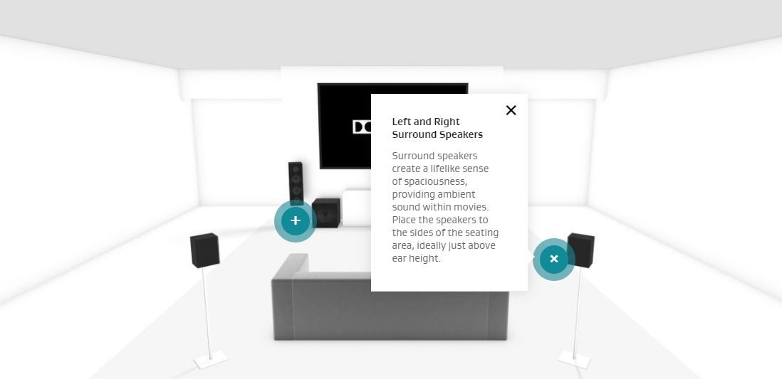

En a helyedben siman kiprobalnam. Nem kotelezo az, hogy x cm-el a fejed felett legyen a hatso hangfal par.
Tobb helyen jartam mar, ahol ugy volt a kialakitas, ahogy te tervezed, es egy egyszeru foldre rakott allvannyal, picit a fejmagassag fole emelt hangfalakkal oldottak ezt meg. Nem volt botranyos, sot. A tulaja es a csaladja pedig mindig elvezte.
A Dolby pl igy gondolja ezt -
