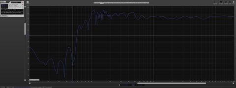

Igen. Nagyon szép doksit csinál az arc a mérésről. Elöljáróban itt egy mérési eredmény a frontról.
Az első és utolsó képen 5khz-ig engedtem a korrekciót, a középsőn pedig csak 200hz-ig. Ezt most csináltam, meg akarom hallgatni így milyen hogy ha csak mélytartományt korrigál.Azért afelől vannak kétségeim, hogy ennyire kisimítja a frekimenetet.
és itt a pdf:
