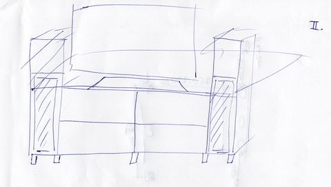

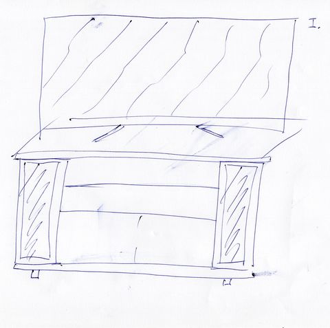

Gondolom a fa bútorlap berezonálna a hanfal alatt, te is erre gondoltál?

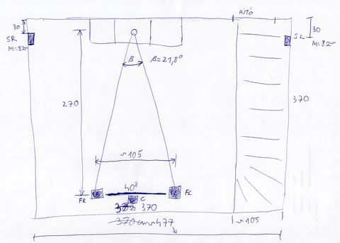

Mellékelek 2 "skiccet" amit az asztalos firkantott 1 perc alatt, az 1-es jelű alapból kiesett, mert 80cm magas a front hangfal, plusz bútorlap, kerék (én szeretném elhúzni ha olyan van, nem kipakolni, hogy hosszáférjek az erősítő hátuljához.... ezt keréken egyszerűbb mint lábon) miatt kb 15cm-el lenne magasabban a tv mint a jelenlegi magasságaA 2-es jelű rajz a lábon álló hangfalak miatt esik ki, plusz ha netán behal a tv (42" Rajzon 40"-nek írtam, most vettem csak észre...) és nagyobban vennék akkor a a hangfalak közti táv behatárolja a méretet.... Ez azért nem szimpi....

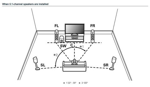

Mértem egy szobaméretet, a szerintem kellő adatokkal, továbbá egy rajzot a 2400 User Manuálból, az ajánlott szögekkel, nálam ennek kb a fele. (Tehát cirka 200cm-re kéne lenniük egymáshoz képest a jelenlegi 105cm helyett)
Sajnos amíg nem költözünk el addig adott ez a szobaméret, ebből kell gazdálkodni.
Javalatokat szívesen fogadok mindenkitől a nappali tv oldali berendezéséhez.
Az eredeti terv az volt, hogy egy polcos, tolóajtós szekrény lesz "L" alakban elfordítva a karácsonyfa irányába.
De ha bebaszom a hangfalat a sarokba akkor borul a terv.Előre is köszönöm a javaslatokat, ötleteket!

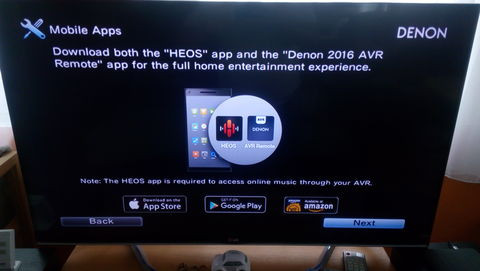

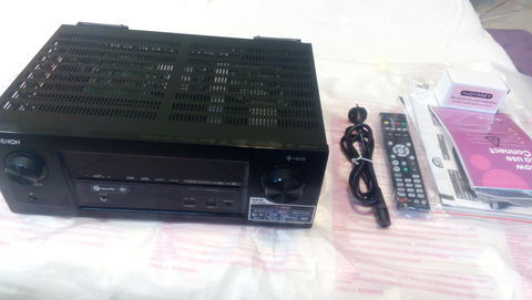

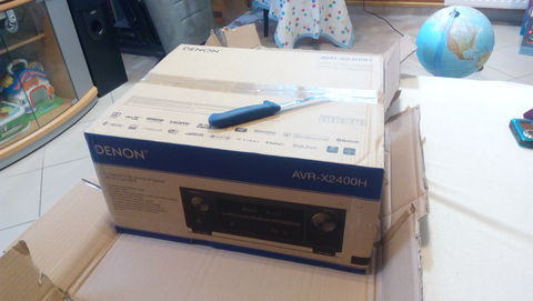

Tegnap megjött a Denon 2400-as amit Németországból rendeltem. Tegnap este össze is dobtam. 139eFt-ért jó vétel volt, elvileg ki volt bontva, de sehol egy karc vagy bármi erre utaló jel, 2 év garancia.
Még ismerkedési fázisban vagyok vele.
