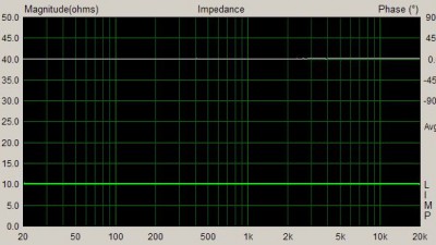

Na akkor már csak egy kicsit kellene kalibrálni, hogy az tényleg 39 ohmot mutasson.
A hsz mérésnek simának kellene lennie, mint a mutatott képen.

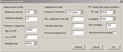

Measurement menüpontban beállítottad ahogy a képen van?

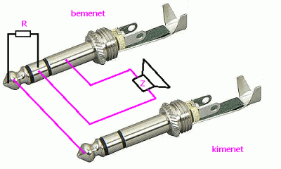

T-S paraméterek meghatározása Limp programmal.
Ami kell:
-Arta programcsomag, Limp része
-mellékelt képen lévő kábelt elkészíteni*
-pontosan ismert értékű ellenállás a hitelesítéshez
-sztereó bemenetű hangkártya
-10 liter körüli mérődoboz, tudni kell a pontos térfogatot
-ellenállás mérésére alkalmas eszköz*Kábel:

4. Ismert értékű ellenállás a hangszóró helyére köt, ezzel kalibrálni. Ha nem annyit mutat:
Setup ->Measurement ->Reference resistor
Annyinak kell választani, hogy az ismert ellenállás értékét mutassa.
A végén így kell kinéznie egy 10 ohmos ellenállás esetén:5. A többi beállítás így nézzen ki:

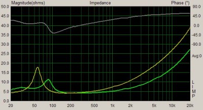

6. Akkor a mérés: a hangszóró helyére szabadon lévő hangszórót kötünk, majd Start rec. Ha szép lesz, Stop rec.
7. Kattint: Overlay ->Set as overlay (Sárga lesz.)
8. Beszerel a dobozba a hsz, majd ismét Start rec, majd Stop.
Ekkor valami ilyesmit kell látnunk (ez nem hiteles, mert két hsz-t használtam, de most mindegy):9. Katt: Analyze ->LSP parameters closed box
