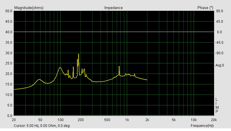

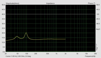

Természetesen, csak mérésre a 22 mikro.

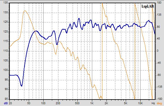

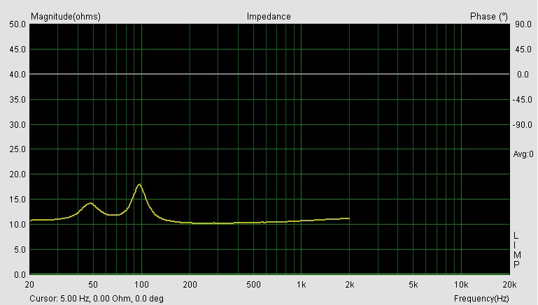

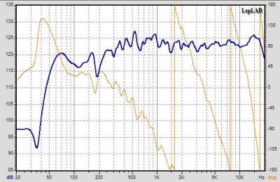

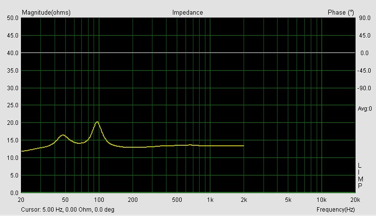

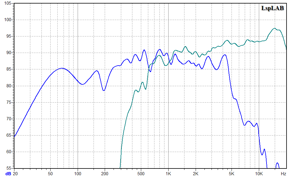

Időközben összeállítottam az általad javasolt váltót, valamint a magashoz az általam számolt harmadrendűt. Majd módosítgattam rajta, most így néz ki:
Tudom, hogy az imp. korrekció elvileg levenne középről, nekem mégis növelte a hangnyomást és kiegyenesítette azt a részt, akárcsak legutóbb. Értékét szintén mérést követően változtattam meg ennyire.Az átvitel így néz ki, 30 cm-ről mérve, vízszintesen a két hangszóró közt kb félúton, magasságban a magassal egy szinten (mértanilag):

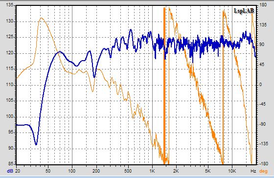

1/12 normalizálással:

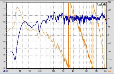

Valamint az imp. és fázis:
Fülre a zárt doboz ellenére 38 Hz-től megszólal, és 45 Hz-től szól is rendesen.
A 110 Hz-es kiemelés szerencsére eltűnt és nincsenek egyéb durva kiemelések/hiányok sem.Mi a véleményed róla, mennyire jó vagy rossz ez?

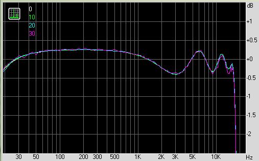

Azt hiszem, a hangkártya analóg kimenetéve kavarhatott be.

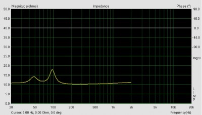

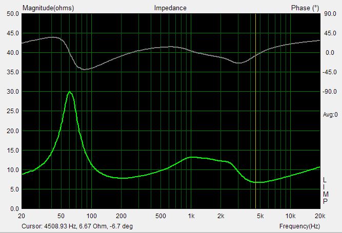

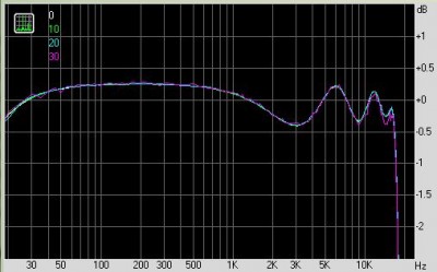

Fényképeztem egy átvitelt, ez a digitális kimenetről vezérelt erősítő hangfal kimenete, a mikrofon bemenetre kötve. (WM61 komp. kikapcsolva.)
48 kHz-es mintavétellel és 20 kHz-es felső vizsgálattal is ilyen az átvitel.

Ez viszont nem normális így, 48-as mintavételnél is 22k a felső határ, akkor szokott magastartományban ilyen baleset történni, ha nem azonos mintavétellel dolgozik a program, és az olcsóbb hangkártya A/D része, aztán emiatt folyamatosan konvertálgatni kényszerül.
Alt+PrtScr-nel mentsd már le az LSPLab beállításokat (mind az 5 fület), hátha látok valami furcsaságot. -

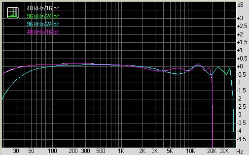

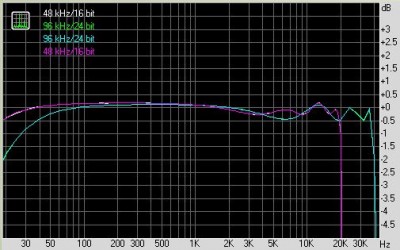

Igazad van, mint mindig:
Hogyha csak 48 kHz-en dolgozik a rendszer, valamiért csak 15 kHz-ig megy el az LspLAB frekimenete..
Úgyhogy 96 kHz-re kell állítani a ki- és bemenetet is!
De ez nem elég, a vizsgálatot is jóval 20 kHz fölé kell tenni.
Nálam csak így volt hajlandó rendesen működni. -

Aki mikrofon átvitelével szenved!

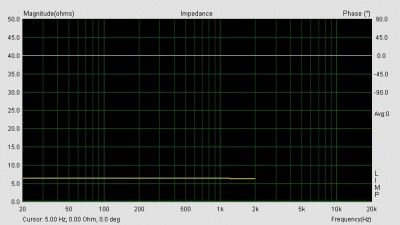

A hiba bennem volt.. Nem állítottam át vezérlőpultban a mintavételezést, csak a programban, holott ez nem elég. Ki- és bemeneten is.
Így néz most ki. Melyik használatát javaslod, figyelembe véve a mikrofont (aminek csak 20 kHz-is van kompenzáló fájlja), illetve hogy az átvitelt szintén kompenzálja a program?Igen, érdekes ez a tekercs, nem így képzeltem volna el. Holott még tanultam is ezt..

Amire jutottam: mindegy, milyen mintavételezést használok, ezért marad a 96 kHz/24 bit.
Az erősítés +30 dB-nél már kicsit szőrös lesz.
A mikrofon bemenet nem a legjobb, de szerencsére az LspLAB kompenzálja. (0,5 dB-es osztás!)Szintén LspLAB-ban mértem az átvitelt fehér zajjal, itt sokkal jobban kijönnek a hibák (erősítő kimenete a mikrofonra) és arra jutottam, hogy elegendő hangerő esetén +10 dB hibátlan erősítést produkál, de még a +20-al sincs különösebb baj.

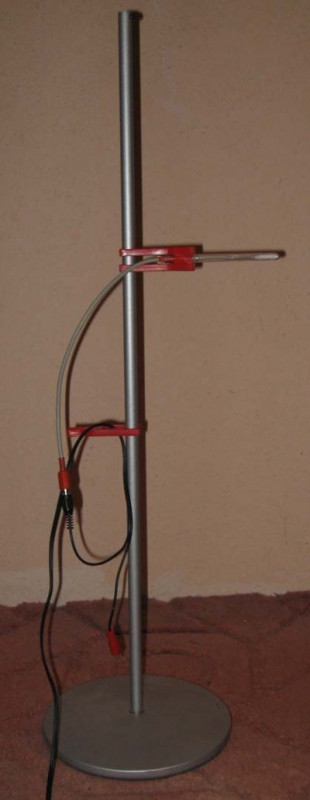

A mikrofon állvány talán megfelelő, elég nehéz a lába, illetve kivéve a csőből sem mér másképp:

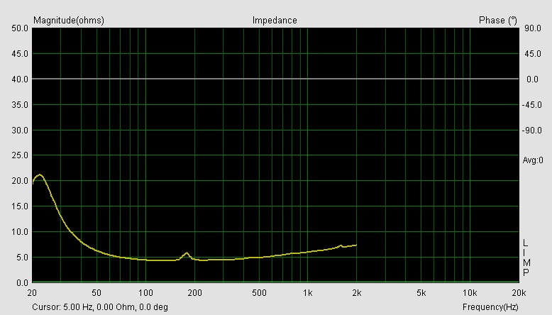

(Ha a két tekercs egymáshoz képest azonos tekercselési iránnyal van, akkor szerintem nincs potenciál különbség, így talán nem viselkednek trafóként. Mindenesetre messze teszem egymástól, az a legjobb.)

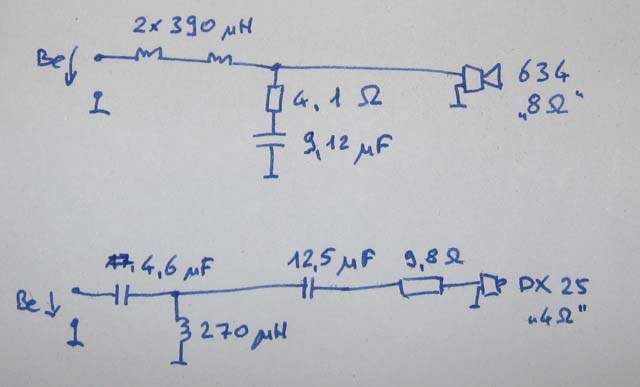

Ebben a tekercsben biztos vagy?
Mert ami van, az 1 mm-es drótból van, az ellenállása darabonként 0,2-0,25 Ohm.
Amit találtam elérhető áron, az vagy 950 uH és 1 mm, ami már nagyobb ellenállású lesz, vagy 820 uH és 0,8 mm, ami elvileg 0,64 Ohm, szintén több. -

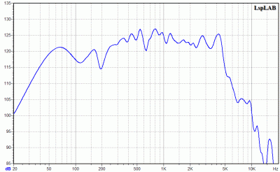

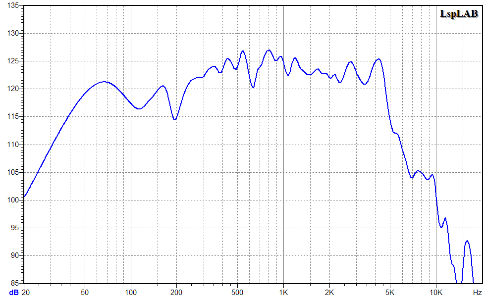

Az ellenmágnes miatt ugyan érzékenyebb, de mélytartományban rosszabb, és középen többet emel ki.

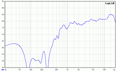

A mérésekkel két alapvető probléma van, az egyik, hogy nagyon gyenge a felbontás, főleg magastartományban. Illetve elveszik a hasznos jel a zajban, még körül kéne nézni a beállításoknál, mert valami (és nem is egyvalami) nem stimmel. Legfeljebb trendjében hasonlít a valós helyzetre.
A távolról látható kiemeléseket a szoba-elhelyezés-mérési pozíció adja hozzá a mélytartományhoz, azon a doboz csillapításával már keveset tudsz alakítani.
Én úgy látom, 1000-2500 között nem növelni, inkább csökkenteni kellene.
Ha a mélyközép előtti szűrőből kihagyod a párhuzamos kondenzátort+ellenállást az is segíthet valamennyit, vagy egy nagyobb induktivitású soros tekercs. A két kisebb értékű soros kapcsolása csak kipróbálásnak jó maximum, mert a nagyobb, kétszer akkora DC ellenállás látszólag megváltoztatja a hangszóró T-S paramétereit, és kicsit kiemel mélyben.

A mérések olyanok, amilyenek, remélhetőleg benne lesz minden szükséges adat.
Az átlagos WM-61 mikrofonok kompenzációja bele van számolva.
Felső tartományban a hangkártyával lesz a probléma, úgy sejtem.
780 uHenry-s tekercset úgy hoztam ki, hogy két darab 390-est kötöttem sorba.Sajnos nekem itt már sok az adat. Lennél szíves átnézni ezeket, és javasolni hozzá váltót?
Illetve mennyire hiteles a mérésem, mely részét szabad komolyan venni? Mert fülre nem szívesen csinálnék váltót.Hát, hogy miből van a hangszóró, az jó kérdés. Telefonon azt mondták, hogy ez tulajdonságaiban ugyan az, mint a normál, csak érzékenyebb a segédmágnes miatt.
A doboz kb 16 literes zárt, egy olyan nagy lap vatelint, ami a H2000-nél kapható, azt beleraktam, de lehet sok, mert fülre 110 Hz-nél kiemel.Ami érdekes, hogy a mélyhsz imp. korrekciója kiegyenesítette az átvitelt, 1000-2500 Hz között növelte a hangnyomást, felette egy darabig pedig csökkentette a kinyúlást. A kondenzátort és az ellenállást is azért növeltem meg, mert úgy jobb lett.

Ezek a képletekből számolt elektromosan azonos frekvencián keresztező szűrők szerintem működésképtelenek, mivel nincsenek hozzászámolva a hangszórók akusztikus tulajdonságai.
A 680-820uH közötti soros induktivitás szerintem jó kiindulási alap, azzal valóban 3000Hz körül lehet a × frekvencia, csak a magashangszórót kell hozzáigazítani. Az imp. kompenzálás feszgenerátoros erősítőknél annyira nem hasznos dolog, hogy feláldozzuk érte a középtartomány átvitelét, inkább kisebb értékű kondenzátorra és kisebb ellenállásra lesz szükség, (10R + 6,8u) körül.
